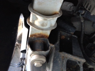

- der besagte Kandidat hat an den vorderen beiden Verschraubungen des Vorderachsträgers massiv Rost. Die im Rahmen eingesetzten Buchsen sind an der Schweißnaht mehr als leicht angerostet. Ich habe dazu nix mit der Suche gefunden. Ist das normal? Ist das ein größeres Problem? Hat der träger dort genug Wandstärke und somit sollte das nach Entfernen und Lackieren gut sein, oder bricht mir das beim ersten Schlagloch weg?

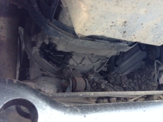

- im Bereich Motor/ Getriebe/ Kupplung ist er feucht. Was könnte das sein? Wenn ich es richtig interpretiere ist da die Kupplung. Ich gehe davon aus, dass die Kupplung beim Sprinter trocken ist, somit sollte das nix raussuppen. Könnte ein Dichtring an der Kurbelwelle undicht sein? Oder bin ich auf dem Holzweg und das kommt von der Ölwanne oder ganz was anderes?
