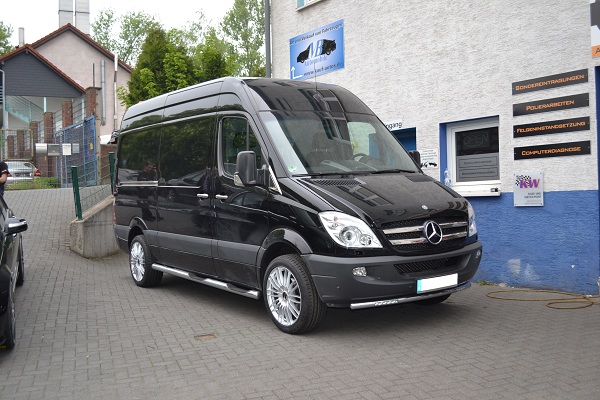

Aber zumindest rollt der Sprinter jetzt mit Sommerpellen durch die Gegend. :D
Alle Bilder gesammelt in den Galerien:http://www.sprinter-forum.de/galerie/ei ... eigen/5601

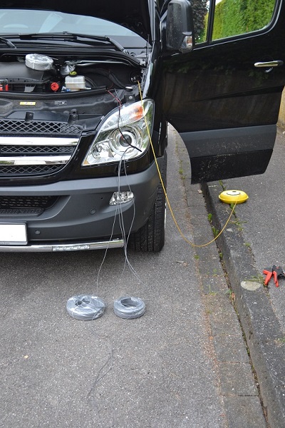

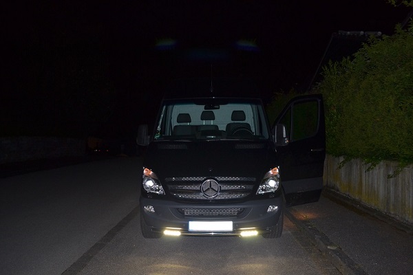

Gestern endlich wieder ein bisschen Zeit gehabt.
Tagfahrlicht angeschlossen.
Frontkamera montiert und Kabel in den Innenraum verlegt.
Sonstige Verkabelung in den Motorraum verlegt.
Hier ein paar Bildchen dazu:

Seit dieser Woche haben die bisherigen Anbauteile (Räder, Schwellerrohre und Frontstange inkl. TFL) auch Tüv-Segen. :D :wink:

Die TFL kommen mir sehr niedrig vor... haben die die vorgeschriebenen 350mm Mindestabstand vom Boden ?

Blackdriver
Beiträge: 79
Registriert: 26 Aug 2011 06:21
Wohnort: Berlin
Re: Projekt Ausbau & "Tuning" Sprinter 319
Beitrag von Blackdriver »
Werden Sie schon haben, da es ein Originalteil von Cobra ist.

Beitrag von Hans »
Ob sie den Mindestabstand (Bestimmungen ändern sich ständig) haben, weiß ich nicht, aber das Teil einschliesslich TFL haben definiv E-Zulassung ! :wink:
Blade 2
Beiträge: 50
Registriert: 23 Mär 2013 17:18
Beitrag von Blade 2 »
Das Ding hat ein Teilegutachten nur die TFL an sich haben ne E-Zulassung. Muss also eingetragen werden!
Desweiteren beträgt der min. Abstand zum Boden für TFL gemäß ECE-R48: 250mm und nicht 350mm!
Das wäre der Wert für Positionslicht.
Was das Betreiben der TFL als zusätzliches Positionslicht angeht, so sind die Formulierungen gemäß StVZO und Durchführungsverordnungen zur Abnahme seitens des TÜV widersprüchlich bzw. irreführend. Mal davon abgesehen, dass jede neuere E Klasse sowie diverse andere Modelle ab Werk demnach nicht vorschriftsmäßig und streng genommen mit ungültiger ABE unterwegs sind! :shock:

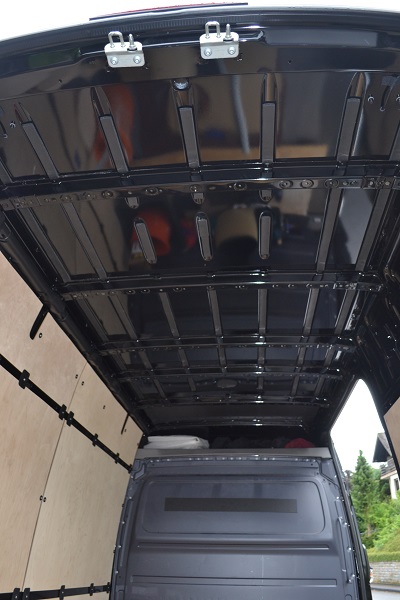

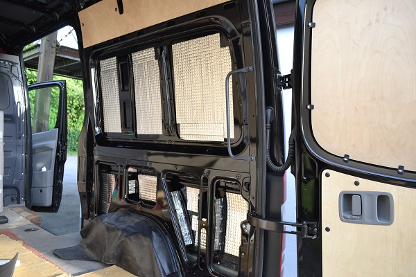

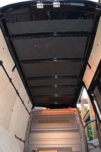

Ein wenig ist es wieder weiter gegangen. Der Laderaum ist jetzt soweit gedämmt. War ganz schön mühsam.
Aber der Klopftest am Blech überzeugt. :mrgreen:
Hier noch ein paar Bildchen zur Aktion:
