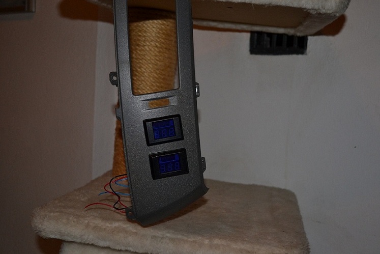

Momentan ist Sisyphusarbeit angesagt. Einpassen der Spannungsanzeigen. :?
Hier die erste von dreien:
Wünsch dann frohes Eiersuchen, ich geh derweil noch was den Dremel quälen. :wink:

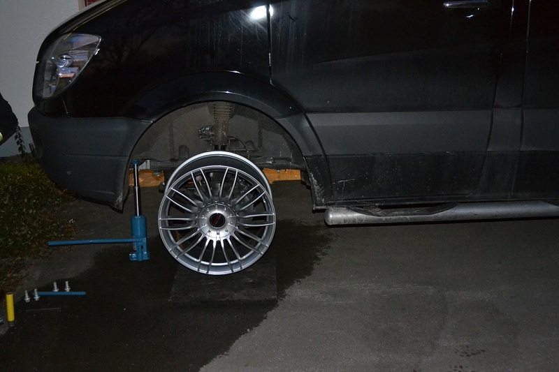

Und ne Felge hab ich auch mal testweise angesteckt.
Provisorische Anprobe der geplanten Sommerfelgen.
