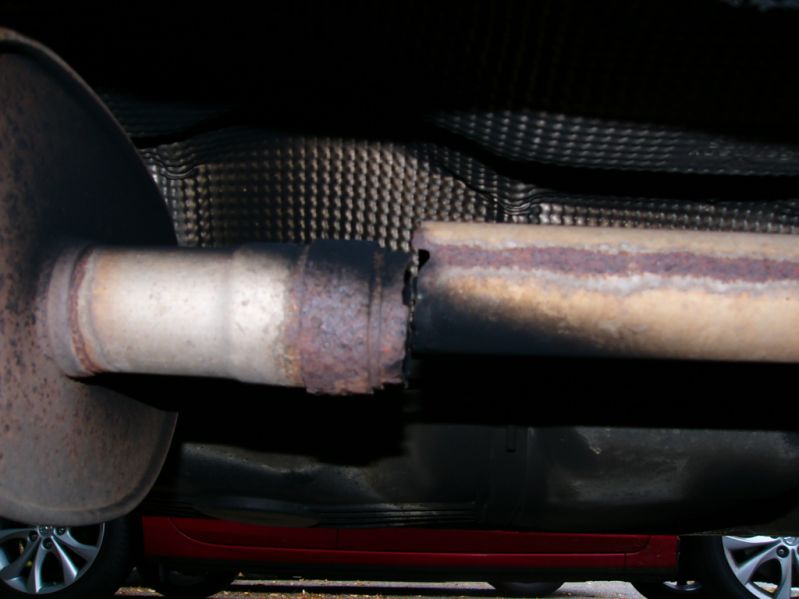

Hallo Gemeinde,
jetzt ist es auch mir passiert - die erste "Panne" nach 20tkm in meinem Besitz (198tkm insgesamt).
Mitten in Frankreich ist mir der Auspuff vor dem SD abgerissen.
Der Sound ist jetzt zwar schön kernig aber leider auch nur semilegal 8).
Das Problem ist, dass die gesamte Auspuffanlage eigentlich in einem prima Zustand mit wenig Rost ist und ich nicht gewillt bin etwas zu tauschen, was noch gut ist.
Außerdem verfügt mein LT über das vordere Abgasrohr, welches fest mit dem KAT verbunden ist und nicht mit einer Schelle (wie später...) Ich müsste also noch ein wenig basteln, wenn ich mir ein neues vorderes Rohr bestellen würde..
Ich überlege jetzt entweder ein Stück Rohr über die abgebildete Stelle zu machen oder das vordere Rohr weiter vorn abzuschneiden und ein "frisches Stück" anzuschweißen, um die "Lücke" zu überbrücken.
Habt ihr Erfahrung mit einer solchen "Panne" oder ist diese Stelle aufgrund der Aufhängung o.ä. am Sprinter/LT viell. sogar üblich, sodass verstärkende Maßnahmen im Rahmen der Reparatur empfehlenswert wären?
Vielen Dank vorab für eure Meinungen!

Ich würde mir einen Rohrverbinder bauen.
Im Urlaub gibts `ne Lösung mit Zweitnutzen = Konserverdose :wink: :
Inhalt essen, Dose aufschneiden, als Rohrverbinder mit 2 Schlauch- oder Auspuffschellen montieren.
Zuhause einen Rohrverbinder selbst bauen. Preise beim Händler sind realitätsfremd. :evil:
Kenne mich LT nicht so aus, beim Sprinter geht`s ab vorderem Rohr (Flansch) mit Flexrohr>Kat>Schalldämpfer und Endrohr weiter......geschweißt.
Meist reißt der Auspuff zuerst am Flexrohr ab.
Als "Reparaturlösung " gibts das Flexrohr separat.
Am Rohr vor dem Kat passen abschneiden, Flexrohr wird dann auf das Rohr gesteckt.
Hoffe, daß hilft Dir etwas weiter.

@ Meister Eder,
die Idee mit dem Rohrverbinder ist optimal.
Ein Flexrohr benötigst Du allerdings nicht.
Solche Rohrverbinder sind gängiges Material im KFZ-Berreich und auch in dem benötigten Durchmesser in Frankreich zu bekommen.
Das durchgerostete Stück wird entfernt und der Rohrverbinder drübergeschoben und verschraubt.
Dauerhafte Lösung und bezahlbar. :wink:
(Gleiche Lösung wie Konservendose, aber haltbarer, allerdings nicht so nahrhaft. :mrgreen: )

@Arne
War auch nur als Zusatzinfo gedacht, wenn`s mal vor den Kat abreißt

Hallo WilleWutz, hallo Arne,
vielen Dank für eure Beiträge.
Glücklicherweise bin ich nicht mehr in Frankreich. Bin nach der Diagnose die verbleibenden 500km dann noch heim gefahren.
Ich werde mich in den nächsten Wochen (Der LT wird auf Saisonkennzeichen umgemeldet und daher auch dieses Jahr nicht mehr benötigt) mit der Reparatur beschäftigen. Für den Tipp mit dem Riss vor dem Flexrohr bin ich natürlich auch dankbar!
Ich melde mich nochmal, wenn es fertig repariert ist (für die Nachwelt 8) )
