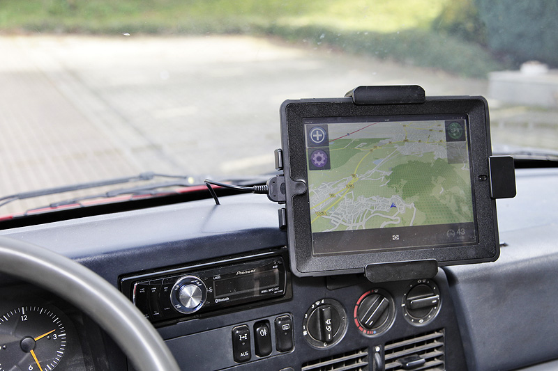

So, da ich wieder etwas Zeit hatte und ein paar meiner Ideen umgesetzt habe, hier ein kleines Update...
Meine Idee war es, das iPad im Womo als Multimediazentrale zu mißbrauchen ud stieß mit dieser Idee bei Apple gleich auf mehrere Probleme, die ich zum größten Teil lösen konnte. Ich wollte nicht für jede Anwendung einen eigenen Monitor im Auto verbauen und habe daher an mein iPad folgende Anforderungen:
-Navigation
-Rückfahrcamera
-TV
-Multimedia (Internet, Musik und Film)
Als Navigationssoftware benutze ich und da mein iPad kein GPS hat, habe ich noch einen kleinen GPS-Empfänger dazu gekauft. Funktioniert! Das Problem bei TV und Rückfahrcamera war, dass mein iPad ein reiner WLan-Client ist, also kein eigenes WLan-Netz aufbaut (Android Tablet Nutzer haben es hier leichter). Nach langer Recherche habe ich für Rückfahrcam, TV und Internet einen mobilen Router gekauft, der nichts anderes macht, als ein Netzwerk aufzubauen, in das sich mein iPad, eine WLan-Kamera, mein Wlan Receiver und mein iPhone "einwählen" und somit alles miteinander verbindet. Er hat auch einen Lan Ein-/ Ausgang (Kabel) und einen USB-Port, um einen Surfstick anzuschließen. Den WLan-Receiver habe ich noch nicht gekauft, habe aber mittlerweile recherchiert, dass es mehrere Produkte gibt, die mittlerweile sogar über eine App zu steuern sind (Kathrein bsw.). Desweiteren habe ich ein Autoradio, mit dem ich die Musik vom iPad hören und selbiges darüber steuern kann...
Damit das ganze dann auch noch praktisch und schick im Auto verbaut werden kann, habe ich mir eine Halterung gekauft und einen Befestigungsfuß anfertigen lassen. Das outdoor iPad Cover hört auf den NAmen Otter box, die Halterung ist von Brodit und der Fuß aus Alu angefertigt.

Perfekter Halt...
#55
Beitrag von le_leon@gmx.de »
Hier die Bildle...

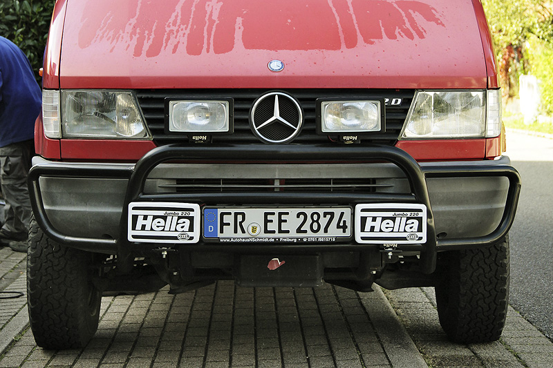

Die Bullen können kommen...
#56
...denn auch der Rammschutz wurde zwischenzeitlich gründlich überarbeitet.
Ich habe das ganze Teil sandstrahlen und beim Schlosser meines Vertrauens vier Halterungen für die Zusatzscheinwerfer (Hella Junbo 220) anschweißen lassen. Dann noch pulverbeschichten, Scheinwerfer (die beiden oberen sind Ferncheinwerfer, die unteren Nebelscheinwerfer) dran und wieder angeschreibt, fertig!
vorher
vorher
nachher
nachher

Hallo Leon (?)
was ist das denn für eine schöne Stosstange? Wer ist denn der Hersteller? Hast du Unterlagen dazu oder der Schutzbügel mit Nummer oder Herstellerhinweisen versehen.
Danke schon mal, Andreas
