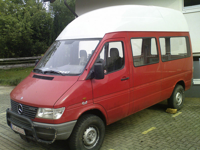

Ich war 2009 mit meinem Vater, dem ich übrigens meine Womo-Gene ver-Danke!, in Island. Wir waren mit seinem selbst ausgebauten Fiat Ducato 4x4 unterwegs. Mein Vater ist, wie ich, bekennender Perfektionist, weswegen ich ohne schlechtem Gewissen behaupten kann, dass sein Ausbau in Sachen Qualität der der großen Firmen in nichts nach steht. Ich schreibe das deshalb, weil er bei meinem Ausbau maßgeblich mitwirkt.
Zurück nach Island... Auf unserer traumhaften Island-Reise (ein Muß für jeden Individual-Camper) begegneten uns unzählige Offroad-Womo-Varianten. Da war alles dabei, von skuril bis beeindruckend. Abends beim Bierchen in der Mittsommernachtssonne träumte ich von solch einem Reisemobil (ich hatte auch schon mal einen Ducato 4x4, musste ihn allerdings wegen akuten Geldmangels wieder abgeben...). Zurück zu Hause, schaute ich seither im Internet bei mobile.de und autoscout24.de nach den 4x4 Womo-Modellen (vorrangig Iglhaut-Sprinter). Leider kam ich zu der Überzeugung, dass ich mir mit meinen finanziellen Möglichkeiten wohl nie einen Igl werde leisten können (ham die denn eigentlich den Arsch offen mit den Preisen??? Nach nun mittlerweile etlichen Telefongesprächen mit Mitarbeitern der Firma Iglhaut, will ich auch gar keinen mehr. Ich hatte bei meinen bisherigen Kontakten ausnahmslos mit einer unverholenen Arroganz seitens der Ansprechpartner zu kämpfen... Ganz anders Oberaigners vorbildlicher Service...)!
Ich trauerte meinen scheinbar unerfüllbaren Womo-Träumen hinterher, suchte aber unverdrossen weiter... und weiter... und weiter... Dann sah ich IHN!
Eine Firma verkaufte einen Sprinter Lieferwagen mit Iglhaut-Umbau mit Rammschutz, Seilwinde, Radläufe geweitet, 16" Felgen, Baujahr 1999, 2,8l TD mit 35.000Km in gutem Zustand für 12000€. Ich hatte zwar kein Geld, rief aber trotzdem mal an, weil ich dachte, dass die Km-Angab falsch sei... War sie aber nicht. Ich fuhr hin! Vorort stellte sich heraus, dass es kein Iglhaut, sondern ein Oberaigner-Umbau war und alle vier Radläufe durchgerostet waren
. Egal, ich war verliebt! Ich handelte und nahm in schließlich für knapp 8000€ mit. Nun ist er mein, der "Igl, der keiner ist..."!
Für mich stellte sich aufgrunds des guten Angebots nie die hier vieldiskutierte Frage "Iglhaut, oder Oberaiger?". Auch die Frage, ob man wirklich allrad braucht, möchte ich hier nicht anreißen, wurde hier ja auch schon viel diskutiert. Nur eins dazu: "Geiler is schon..." (Zitat: MMW)
Ich bin mit meinem Fahrzeug jedenfalls bisher sehr zufrieden.

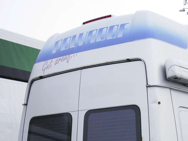

Das Problem beim Sprinter mit Serienhochdach sind die Hecktüren. Nimmt man das Serienhochdach ab, ragen sie deutlich über die Regenrinne heraus. Ausserdem nimmt man dem Fahrzeug, dass ja auch im leichten Gelände eine Gute Figur machen soll eine Menge Stabilität. Soviel zu den Anforderungen, hier nun meine Ergebnisse:
1) Reimo (http://www.reimo.com/de/20076-hochdach_ ... _lr_weiss/) ist die günstigste Variante. Die Stabilität erhält das Dach durch den unteren Rand, der verstärkt als eine Art Rahmen fungiert (laut Reimo). Da aber durch den Überstand der Hecktüren genau dieser Rahmen durchtrennt und ein großes Stück herausgeschnitten und eine Art Verstärkungsrahmen angefertigt werden muss, war das für mich keine echte Alternative.
2) SCA (http://sca-daecher.de/Site/main/track=38_45_636) ist preislich im Mittelfeld meines Vergleichs. SCA erhöht die Stabilität durch GFK-Spriegel (vergl. http://www.sprinter-forum.de/viewtopic.php?f=1&t=6073). Ein Manko in meinen Augen ist auch hier die Passgenauigkeit. Ich habe einige Aussagen zu dem Hecktüren-Problem gehört, die ausschlaggebende war wohl die eines Profi-Ausbauers, der mir ein SCA-Hochdach auf den Sprinter bauen wollte: "Da müssen wir dann mal schauen, wie wir das dicht kriegen..." (Ich zahle doch keine 2000€ für ein "Schau mer mal..."!)
Das Problem bei dem Reimo- und dem SCA-Hochdach ist, dass beide Dächer vom unteren Rahmen an eine sich nach oben verjüngende Form haben. Will sagen, sie sind von unten an schräg! Die Hecktüren des Sprinters mit Serienhochdach gehen aber nach der Regenrinne (wo die Dächer ja ansetzten) noch geschätzte 25cm gerade nach oben weiter. D.h., auf Höhe des oberen Endes der Hecktüren sind beide Dächer schon einige cm nach innen versetzt, so dass eine Lücke entsteht, die nicht so leicht abzudichten ist. Das sind allerdings keine Erfahrungswerte, weil ich das noch nie in Natura, oder auf Bildern gesehen habe, sondern Informationen aus zweiter Hand...
3) Polyroof (http://www.polyroof.de/typo/index.php?id=29) ist die teuerste Variante und ich will Euch erklären (und vor mir rechtfertigen
) warum ich dieses Dach gewählt habe. Die Firma Polyroof fing ihre Erfolgsgeschichte mit genau diesem Modell (Sprinter/LT mit Serienhochdach) an. Das Dach passt haargenau auf das Auto (das ist nun wirklich ein Erfahrungsbericht)! Das Dach geht im hinteren Bereich erst parallel zu den Hecktüren gerade nach oben und verjüngt dann erst ab dem Ende der Türen. Hier entsteht also keine abzudichtende Lücke! Das Dach geht im forderen Bereich (wie bei SCA, glaube ich auch) bis direkt an die Frontscheibe und wird mit deren Dichtung abgedichtet. Es entsteht also über der Frontscheibe keine problematische Naht zwischen Karosserie und Dach.
Die Festigkeit bekommt das Dach über einen (oder wahlweise mehrere) Metall-(hohlrohr)-spriegel, der seinen Namen auch wirklich verdient hat und fest mit der Karosserie verschraubt wird. Passgenauigkeit und Belastbarkeit entsprach somit genau meinen Vorgaben, also ab nach Kassel zu Polyroof, wo ich die ausgesprochen netten, fachkundigen, auskunftsfreudigen aus dem Karosseriebau stammenden Gebrüder-Günther kennenlernte.
Randnotiz: Auch das über Polyroof zu beziehende Dachfenster entsprach genau meiner Voprstellung, da es nicht aufträgt und somit bei einer Fahrzeuggesamthöhe von über 3m nicht gefahr läuft, Ästen zum Opfer zu fallen...
Meine Erfahrung bei Polyroof: Qualität hat seinen Preis! Hier wird einem nichts verkauft, was man nicht benötigt! Sowohl die Beratung im Vorfeld, als auch vor Ort und im Nachhinein ist individuell, informell und kostenlos! Für mich war es die richtige Entscheidung.

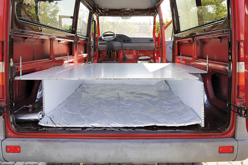

Eine Zwischenfrage habe ich:
Bist du dir sicher, dass sich ein relativ hoher Dämmungsaufwand lohnt, wenn man doch bedenkt, dass du einen "vollverglasten" Sprinter fährst... Die Isolierung an den Stellen ist quasi Null. DAs merke ich bei meinen Heckfesnter ganz deutlich, wo sich auch eine entsprechend hohe Menge Kondenzwasser bildet. Isofenster sind da gold wert!
Weiter so!

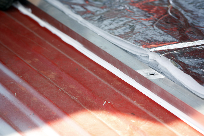

@ "Meister Eder": Du hast bezüglich der Fenster natürlich recht...
Allerdings mache ich ja aus meinem "vollverglaster Sprinter", wie schon beschrieben, einen teilverglasten, da die hinteren beiden Seitenfenster zum größten Teil von Innen "verschlossenen" und auch mit einer Bahn Isolierung versehen werden. Natürlich werde ich den Sprinter nicht komplett Dämmen können, aber das was geht, werde ich so gut machen, wie möglich.
Problematisch bleiben alle übrigen Fenster (beide Heckfenster, Schiebetürfenster und gegenüber, Frontscheibe und Seitenscheiben im Fahrerhaus). Leider habe ich auf meiner Suche noch keine Isofenster gefunden, die wiklich in die vorhandenen Ausschnitte passen (Heckscheiben, Schiebetürscheibe und die gegenüber). Ich dachte, dass ich die Stellen, an die ich später nicht mehr so leicht hin komme (Fußboden, Seitenwände, Hochdach), so gut wie möglich isoliere. Falls ich dann irgenwann doch noch eine passable, heißt in die vorhandenen Ausschnitte passende Iso-Fenster-Lösung finde (für Tips wäre ich sehr dankbar), kann ich ja meine Dämmung damit jederzeit komplettieren.
Ich will mir nur im Vorfeld nicht schon irgendeine Möglickkeit verbauen, daher versuche ich, dass was ich tue, so perfekt wie möglich zu tun...
Ich hoffe Deine Frage damit beantwortet zu haben!?
P.S.: Liebe Grüße auch an Pumuckl!

Re: Sprinter T1N Oberaigner Womo-Selbstausbau Erfahrungsberi
Deswegen verwenden die gewerblichen Reisemobilausbauer nur noch Kastenwagens als Basis-Fahrzeug und schneiden alle Iso-Fenster auf die am Markt angebotenen Maße aus !le_leon@gmx.de hat geschrieben:Leider habe ich auf meiner Suche noch keine Isofenster gefunden, die wiklich in die vorhandenen Ausschnitte passen (Heckscheiben, Schiebetürscheibe und die gegenüber).
Deine Bodenisolierung ist übrigens spitze und schon die halbe Miete bei der Isolierung und dann noch die angenehme Fußbodenheizung dazu ... !

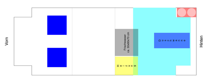

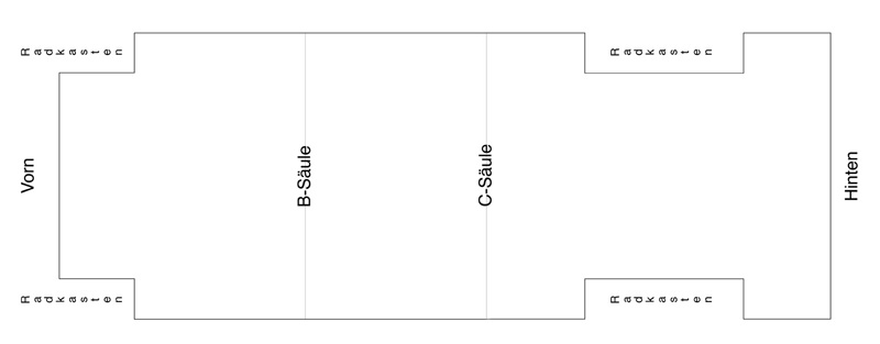

Hier nun der PLAN! Teil1: "Der Grundriss"
So, nun will ich Euch doch mal an meinen Plänen bezüglich des Innenausbaus teilhaben lassen. Ich habe versucht, alles so gut wie möglich in einer Art Aufriss-Skizze bildlich darzustellen. Leider habe ich meine Skizzen im Hochformat angelegt und dabei vergessen, dass hier ja nur 600x800px erlaubt sind. Um sie dennoch größtmöglich abzubilden, musste ich sie anschließend drehen, was nun leider nachteilig auf die Lesbarkeit meiner Beschriftungen auswirkt... Sorry!
Meine Idee ist es, ein Womo zu bauen, dass trotz aller Annehmlichkeiten so viel "Freiraum" wie möglich bietet und bin mir dabei durchaus bewusst, dass ich mit diesem Ansatz nicht der Einizige bin...
Zuerst der Grudriß (fast maßstabsgetreu) meines Sprinters mit mittlerem Radstand, damit jeder weiß, wo oben und unten ist...

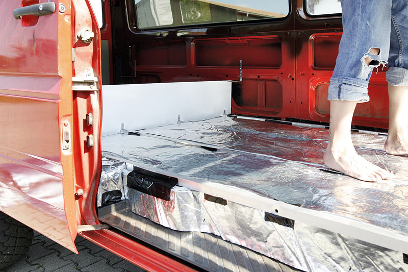

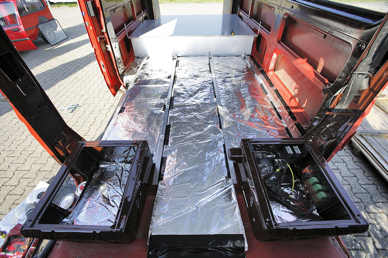

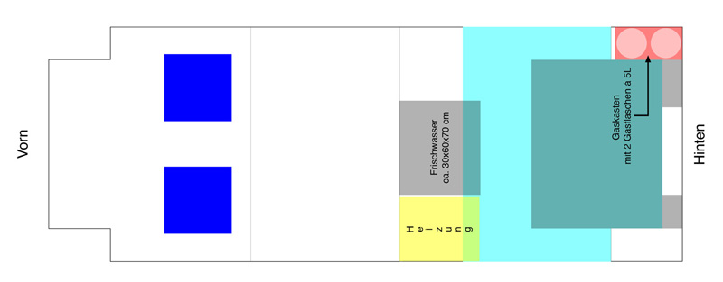

- Registriert: 17 Mär 2011 13:54
Hier nun der PLAN! Teil2: "Über jeden Zweifel erhaben..."
Ich habe den Boden des Sprinters ja, wie oben schon beschrieben und bebildert, schon gedämmt (ca. 4cm). Die Bodendämmung liegt zwischen Aluvierkanthohlprofilen (40x40mm), die mit dem Fahrzeugboden verschraubt sind und später den eigentlichen Fußboden (Alucore 6mm) tragen.
Im hinteren Teil des Fahrzeugs entsteht in ca. 30cm Höhe eine Art Podest aus Alucore 15mm (siehe Bilder bei "So gut, wie möglich..."), auf dem später der gesamte hintere Teil des Ausbaus (Schränke, Dusche, WC etc.) stehen wird.
Das Podest steht auf einer Unterkonstruktion (ebenfalls aus Alucore 15mm) und ist zusätzlich mittels vier Metallwinkeln am Fahrzeug befestigt.

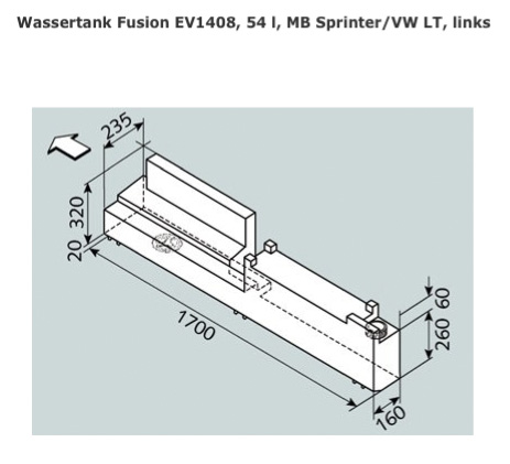

Hier nun der PLAN! Teil3: "Wasser marsch!"
Die blauen Striche in der Skizze sollen die Unterkonstruktion des Podests darstellen. Hier stehen hochkant drei miteinander und mit dem Boden verschraubte Alucore-Platten.
Unter besagtem Podest entsteht eine ca. 30x120x100cm große Schublade, die rechts und links ca. 15cm unter dem Podest heraus ragt (warum kommt später) und rechts, links und vorn von der Alucore-Unterbau-Konstruktion begrenzt wird.
Vor dem Podest und teilweise davon verdeckt entsteht ein ca. 30x70x60cm großer Raum für zwei Frischwassertanks. Ich habe mich für zwei ca. 30x30x50cm große Tanks entschieden, die zwar miteinander verbunden sind, aber mittels eines Hahns auch getrennt werden können. So kann ich entweder nur einen Tank füllen und benutzen (falls ich mal ein verlängertes Woende weg fahre), oder beide, wenn´s eine längere Reise wird. Das Abwasser wird in einen in Fahrtrichtung links hinter dem Fahrersitz unter dem Sprinter angebrachten Abwassertank abgeleitet. Der Tank ist speziell für dieses Fahrzeug hergestellt und passt (hoffentlich) genau. Habe bisher noch keine passenden Frischwasser-Tanks gefunden (nur 28x33x48cm von Reimo) und bin über Tips sehr dankbar. Die zwei Tanks sollten ca. 30x30x60cm groß sein, oder zusammen eine Fläche von max. 30x60x60cm haben. Oder kennt jemand eine Firma, die bezahlbare Aluwassertanks auf Maß fertigen?
Auch besagten Abwassertank muss ich noch kaufen, wenn jemand da einen rumliegen hat, oder eine gute Adresse hat, oder jemanden kennt, der jemanden kennt, der... Ihr wisst was ich meine...

Hier nun der PLAN! Teil4: "Gib Gas!"
In Fahrtrichtung rechts neben dem Podest und hinter dem Radkasten entsteht der Kasten für zwei 5L Gasflaschen.
Vor dem Podest, in Fahrtrichtung links neben den Wassertanks steht die Heizung incl. Boiler für Warmwasser (Truma C3400).
