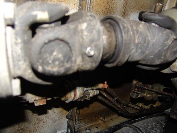

>Nachdem ich heute beim Reifenwechsel unter den Wagen gekrochen bin um eine Mutter wiederzuholen, muste ich feststellen das bei meinem Werksallrad BJ 2004 ein Schmiernippel an der Antriebswelle zwischen Getriebe und Verteilergetriebe ist...? Gibts da nochmehr?Welches Fett kommt da rein?Bild

Ob es da noch mehr gibt kann ich dir auf anhieb nicht sagen ... aber wenn es mehr gibt dann im Kreuzgelenk (vorne & Hinten) Und wenn das eine verschiebbare ist (kann ich jetzt nicht so genau erkennen) dann hat sie irgendwo mittig noch einen!
Jedenfalls kommt da ganz normales Fett rein. Was man eben so in der Fettpresse hat.
