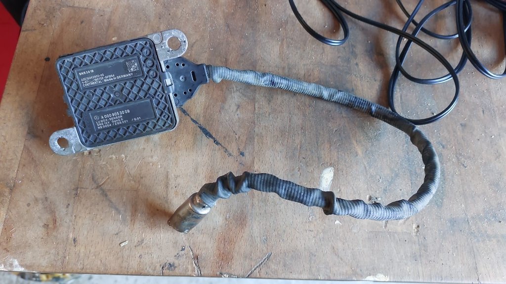

Ein 907, mit dem Baujahr 2018 und rund 280TKM auf der Uhr, hat mir den Fehler angezeigt, daß der NoX Sensor nach dem SCR Kat defekt ist.
Ich habe also bei KfZ Teile 24 diesen hier bestellt :https://www.kfzteile24.de/artikeldetail ... 70-8470735
Mit viel Mühe haben ich den alten herausgekriegt.
By the way: Warum kann man diese schei.... Sensoren nicht so an die Bauteile setzen, daß man sauber rankommt. Schräg am Auspuffrohr zum Beispiel. Warum müssen die oben drauf sein, im 90 Grad Winkel, wo man null Platz hat...?
Na ja, egal. Ich also das Teil mit viel Fluchen herausgeholt und den gelieferten eingebaut und über Xentry den neuen vom Zubehör codiert.
Hat knapp 200km gehalten, dann kam der Fehler wieder.
Nun habe ich in mehreren Beiträgen im Netz gelesen, daß diese Zubehör NoxSensoren nichts bringen... Kosten zwar nur ein Sechstel, aber gehen halt nicht, weil irgendwie nicht kompatibel....
Ich habe keine Lust, für ne olle Gebrauchskarre, 800€ für einen original Sensor zu bezahlen...
Hat jemand Vorschläge im Forum, der das auch schon durch hat und mir ein gutes Zubehörteil empfehlen kann oder gibt es tatsächlich nur die Möglichkeit, das original Teil zu nehmen???

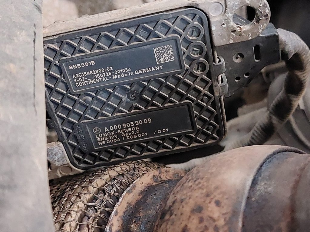

auch wenn die Frage meinerseits nicht nötig ist. Ist es denn auch der richtige Sensor?
Welche Teilenummer steht denn auf dem Sensor selbst?
Ich habe gesehen, dass Delphi unter der OE Nummer einen Sensor anbietet. Die produzieren auf alle Fälle Sensoren für MB. Ob diesen auch? Läßt sich was auf dem defekten Sensor erkennen?
Alle anderen Anbieter sind nur Händler die meiner Meinung nach alle bei einem/zweien Hersteller in China kaufen.

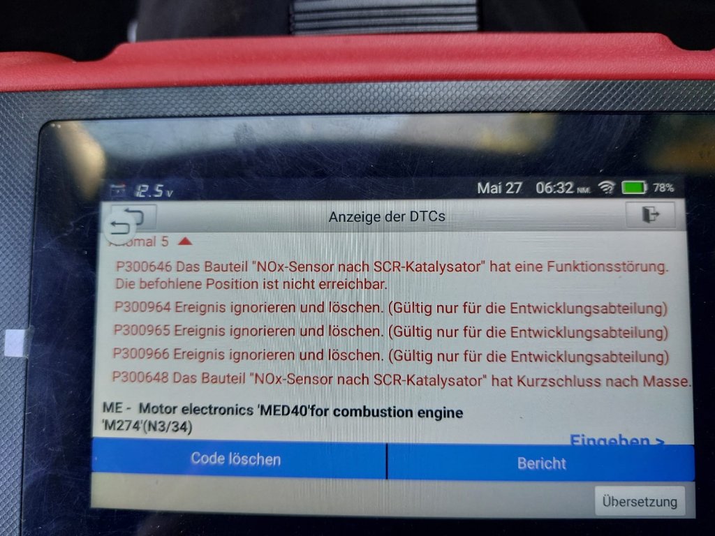

Welche Fehlercodes hat denn Xentry ausgespuckt.

Hier ist das Bild dieses Sensors und ich habe nach der Teilenummer verglichen....
Der erste Fehlercode lautete anders: Bauteil NoX Sensor nach SCR Kat hat eine Funktionsstörung Kurzschluß zu Masse.
Der in dem Bild hier ist der Fehlercode, nachdem das Teil einfach von mir reingesteckt wurde und damit gefahren wurde.
Dieser erscheint immer wieder.
Auch nachdem man das Teil codiert hat... Dann dauert es nur länger, nämlich so 200-300 Kilometer, wie bereits oben geschrieben.

wenn du einen Continental Sensor ausbaust und dann den "gleichen", also gleiche OE Nummer vom gleichen Hersteller, kaufen kannst würde ich das immer so machen. Die Wahrscheinlichkeit dass es sich um den gleichen handelt ist soooo groß, dass ich keinen anderen kaufen würden. Preis hin Preis her.
Habe ich bei den Druckdifferenzsensoren auch so gemacht und der Sprinter läuft schon einige tausend Kilometer.
Habe > 30 Jahre im automobilen Ersatzteilgeschäft gearbeitet und glaube etwas Übersicht zu haben.
