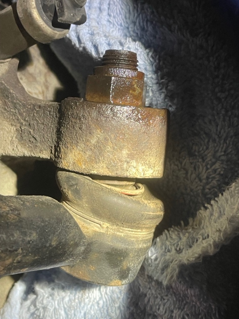

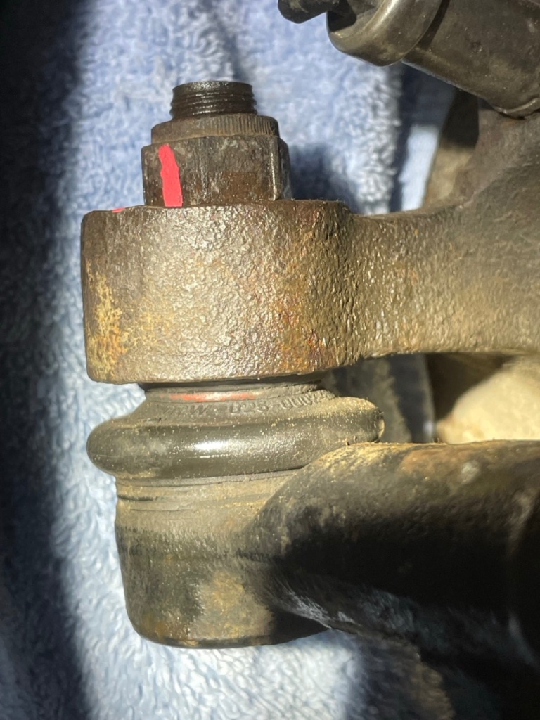

Einen guten Tag liebe Damen und Herren,
Ich versuche mir gerade neue Spurstangen mit Gelenken zu bestellen, komme allerdings leider nicht weit. Die Bussle wurden wohl alle auf 15 Zoll ausgeliefert, aber meiner steht auf 16 Zoll. Und wenn ich online nach Spurstangen schaue, lese ich immer wieder das diese nicht auf 16 Zoll zu verwenden sind. Ich gehe davon aus, dass meine länger sein müssten? Mercedes konnte mir da leider auch nicht weiterhelfen, es ist aber eine Mercedes VA.
Kennt das noch jemand und hat mir eine Artikelnummer? Die Originalen sind A9014600205. Oder könnte ich einfach die originalen (ca. 59cm) mit längeren ersetzen und gut ist? Ach und brauche ich fürs lösen innen einen oder zwei 41mm Schlüssel?
Bis dahin werde ich versuchen ob ich die alte Manschette des Gelenkes wieder drauf bekomme, aber tauschen werde ich Sie wohl trotzdem müssen, da ich nicht sagen kann wie lange das schon so aussieht.
Lg Julian

durch den speziellen konus brauchst du explizit welche für den 4x4. ich sehe aber nicht wie reifen/räder darauf einfluss haben sollten

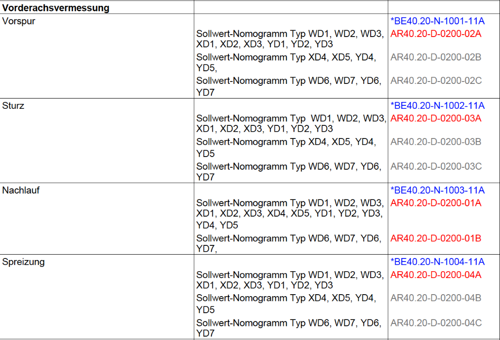

Darf ich fragen welche Voreinstellung du ca. bei der Spureinstellung hast? Ich weiss nicht nach welchem Typen ich mich hier richten soll:kammler hat geschrieben: 23 Mai 2026 14:25 Also bei meinem 903 4x4 sind ganz normale Spurstangen drauf, obwohl ich 16 Zoll fahre.
LG Julian

Re: Länge der Spurstange bei 16 Zoll Bereifung - 4x4 903 2003
Es gibt nicht DEN Wert für Vorspur und die anderen Werte kannst beim T1N nicht verstellen.
Vorspur ist abhängig von Achslast bzw. Neigungswinkel vom Querlenker und muss aus der Tabelle ermittelt werden.
Ich habe immer das Gewicht bevorzugt.
Danke Helmut. Aus welcher Tabelle genau? Achslast wüsste ich nicht wie ich das ermittle, da würde der Neigungswinkel doch wahrscheinlich einfacher abzulesen sein, ne?v-dulli hat geschrieben: 26 Mai 2026 15:02 Vorspur ist abhängig von Achslast bzw. Neigungswinkel vom Querlenker und muss aus der Tabelle ermittelt werden.
903 Sprinter T1N, 2003, 313 CDI, L1H2, 4x4, ZG3, 16”, >300tkm
Neigungswinkel hängt vom Maß a ab und danach kannst Du dich richten. Ich habe liber mit dem Gewicht gearbeitet weil eine Blattfeder kann schon Mal "durchhängen" und das Maß a verfälschen. Geometrie ist das eine, dynamische Belastung das andere und darum Gewicht.Juliancito hat geschrieben: 26 Mai 2026 15:06Danke Helmut. Aus welcher Tabelle genau? Achslast wüsste ich nicht wie ich das ermittle, da würde der Neigungswinkel doch wahrscheinlich einfacher abzulesen sein, ne?v-dulli hat geschrieben: 26 Mai 2026 15:02 Vorspur ist abhängig von Achslast bzw. Neigungswinkel vom Querlenker und muss aus der Tabelle ermittelt werden.
