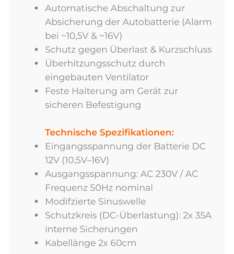

Bei dem WR handelt es sich um den Typ:
Technaxx 600 W T19
Dauerstrom 58 A
Max. Eingangsstrom 65 A
600 W kont. 1200 W Spitze
modifizierte Sinuswelle
Unser Aufbauakku hat nur 100 Ah und wird entweder während der Fahrt von der Lima und über 2 Solarpaneele a 130 Wp geladen. Er ist abends auch immer voll. Ich überprüfe das gelegentlich mit Bluetooth über den Victron Solarladeregler.
Mit dem zu Verfügung stehenden Strom kommen wir bisher auch gut zurecht.
Ich habe die ganze Bettkonstruktion vor dem Einbau am Terrassendach hängen gehabt und sowohl mit 230 V vom Hausnetz als auch mit dem WR, angeschlossen an einer 12 Ah Motorrsdbatterie getestet. Da hat alles problemlos funktioniert. Es fehlte allerdings die Matratze und das Bettzeug.
Der WR ist mit 30 A zur Aufbaubatterie abgesichert. Die Kabel sind auch ausreichend dimensioniert, habe extra einen größeren Querschnitt gewählt als beim Gerät dabei waren.
Die Kühlbox läuft deshalb über den WR weil es sich einbautechnisch anbot und für mich einfacher war ein 230 V Kabel zu legen. Evtl kühlt sie mit 230 V auch besser als mit 12 V?
Den Diesel laufen lassen beeinflusst den Bettmotor leider nicht. Die Einspeisung von Landstrom ins Fahrzeug, also über Steckdose, Ladegerät und Akku bringt auch keine Besserung. Der Bettmotor läuft nur problemlos wenn er direkt an 230 V hängt.
Für mich sieht es stark so aus als ob der WR aufgegeben hat.
Technaxx 600 W T19
Dauerstrom 58 A

Also die 85A Dauerstrom sind Quatsch. Evtl. Hast du dich verlesen oder verschrieben.
Habe das Gerät gegoogelt. Evtl geht deine Batteriespannung so weit runter, dass er abschaltet. Das kann bei einer so kleinen Batterie und der Last schnell passieren. Der Victron Mppt loggt glaube ich auch die Batteriespannung mit.
Wenn nicht, mal ein Multimeter an die Batterie hängen und beobachten.

Die 85 Dauerstrom sind falsch. Es muss 58 heißen. Habe die Bedienungsanleitung mit.
Dass die Batterie unter Last zusammenbricht könnte sein. Ich messe nachher mal mit dem Multimeter.
Mein Victron zeigt mir nur die Spannung an, was ja nichts über den Zustand der Batterie aussagt.
