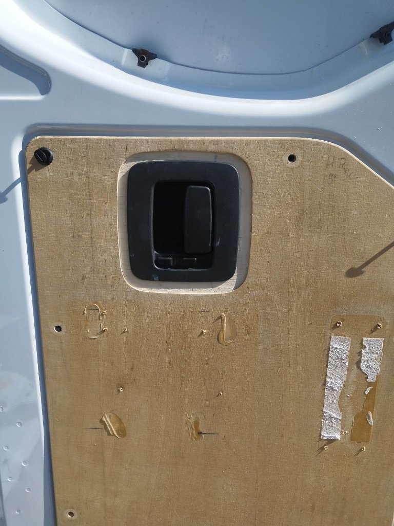

ich bin gerade beim Ausbau meines 317 CDI. Ich habe die ganzen Holzinnenverkleidungen abgenommen um zu dämmen. Nun habe ich Probleme die Innenverkleidung der rechten Heckflügeltür abzubauen.
Ich bekomme den inneren Türgriff nicht ab. Ich sehe keine Schraube oder Clip, die den Griff hält.
Eine Suche in den bisherigen Mitteilungen hat kein Ergebnis gebracht.
Kann mir jemand weiterhelfen? Wie mache ich den Griff ab?

Es ist nicht ganz einfach wenn man, wie ich auch, nicht vorher ins WIS geschaut hat.
Ich hatte die Holzverkleidung komplett gelöst und mit etwas Kraftaufwand durch verdrehen diese entfernen können ohne den Griff vorher zu entfernen.
Anschließend kann man sehen wie der Griff befestigt ist und ihn viel einfacher lösen. Der Griff muss für die Montage der Holzverkleidung auf jeden Fall demontiert werden.
Es gibt auf youtube ein Video wie man den Griff abbaut allerdings ist da die Holzverkleidung auch bereits demontiert.
Wenn man die Möglichkeit hat ins WIS zu schauen geht es auch anders ohne die Holzverkleidung vorher zu lösen aber ohne die Bilder zu zeigen, finde ich es schwierig zu beschreiben.

Danke Ackinator für die erste Info dazu. Vielleicht bekomme ich ja die Holzplatte weg.

Dank deines Tipps habe ich nach längerer Suche in YouTube das Video gefunden. Mit dessen Hilfe habe ich es geschafft, den Griff zu demontieren. Danke.
