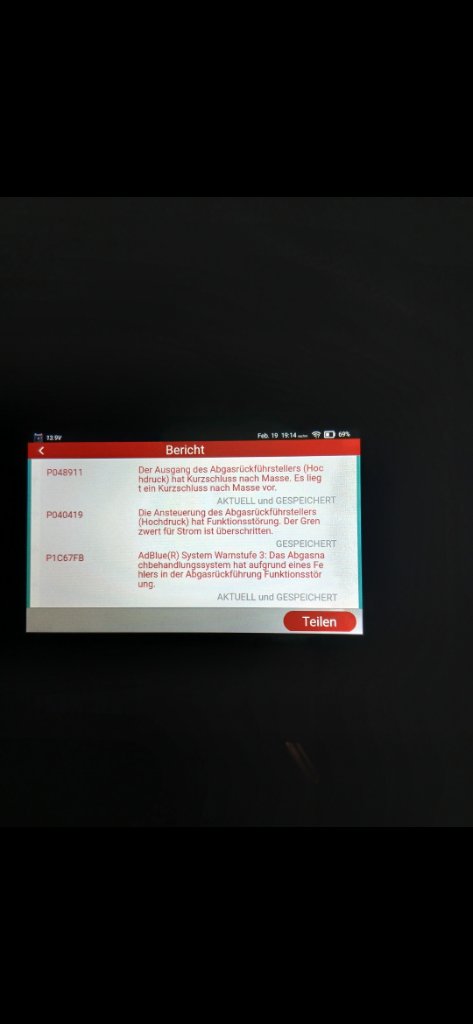

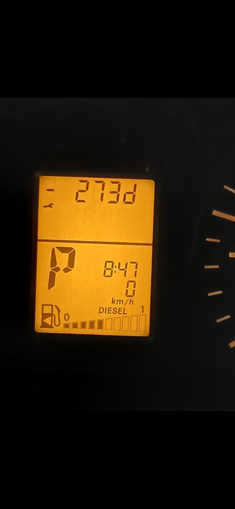

Moin zusammen ich habe letzte Woche einen Rettungswagen gekauft. Einen Sprinter 906 von 2014 mit einem 6 Zylinder Motor mit 190 PS. Laufleistung 150 Tausend.
Nun hat er die Motorkontrolllampe an und ne gelbe Adblue Lampe. Die von der Feuerwehr meinten das könnte vom stehen kommen. Bin mir da nicht sicher. Der Motor läuft schön sauber und zieht gut.
Bilder hab ich mal angehängt.
Würde mich freuen wenn Ihr kurz helfen könnt. Wie ich da am besten erstmal vorgehen kann.

Ich würde mit dem Reinigen / gangbar machen vom AGR Ventil anfangen.
Beiträge: 3393
Re: Sprinter 906 Störung AGR Adblue
ich würde gleich ein neues AGR einbauen ...das Reinigen bringt meist nicht viel ...

Hey zusammen. Vielen Dank für die Antworten. Kann ich das Agr Ventil so tauschen oder muss da was angelernt werden?Liebe Grüße Marc

So kurze Rückmeldung. Neues AGR Ventil eingebaut Fehler gelöscht und alle Lampen bleiben aus :D
Hab in meinem Tester nichts gefunden zum anlernen. Aber solange der Fehler weg ist. War aber schwer es raus zu bekommen. Paar Tage WD40 und hin und her gedreht bis es irgendwann mal hoch kam.
Vielen Dank nochmal an euch.
