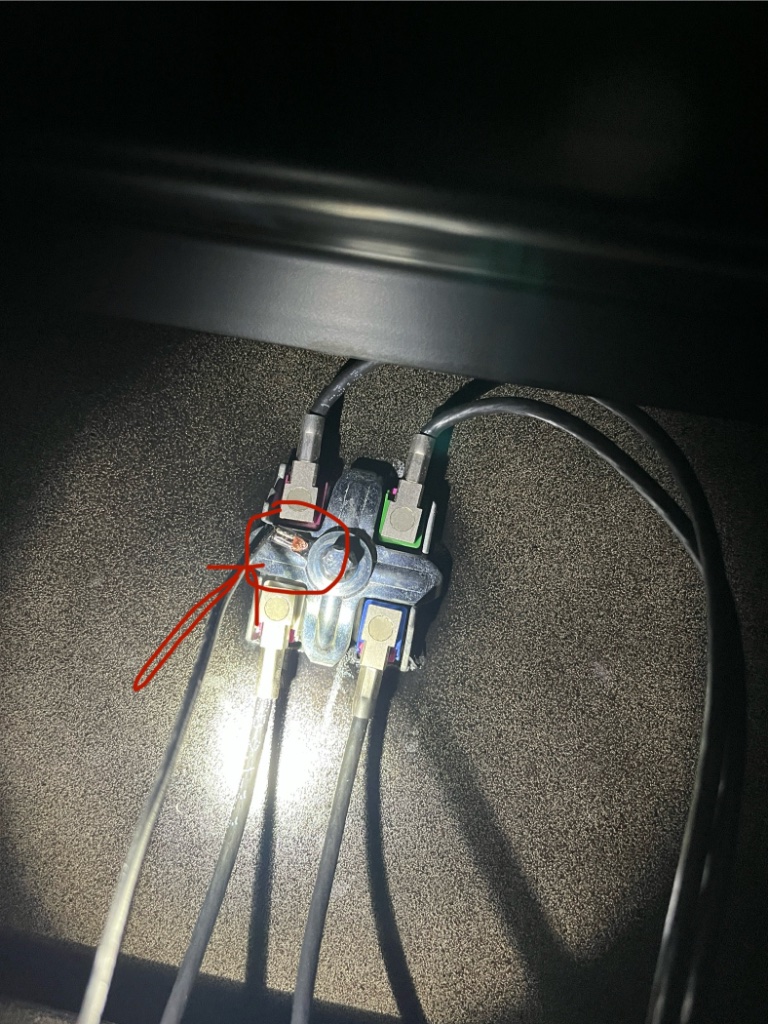

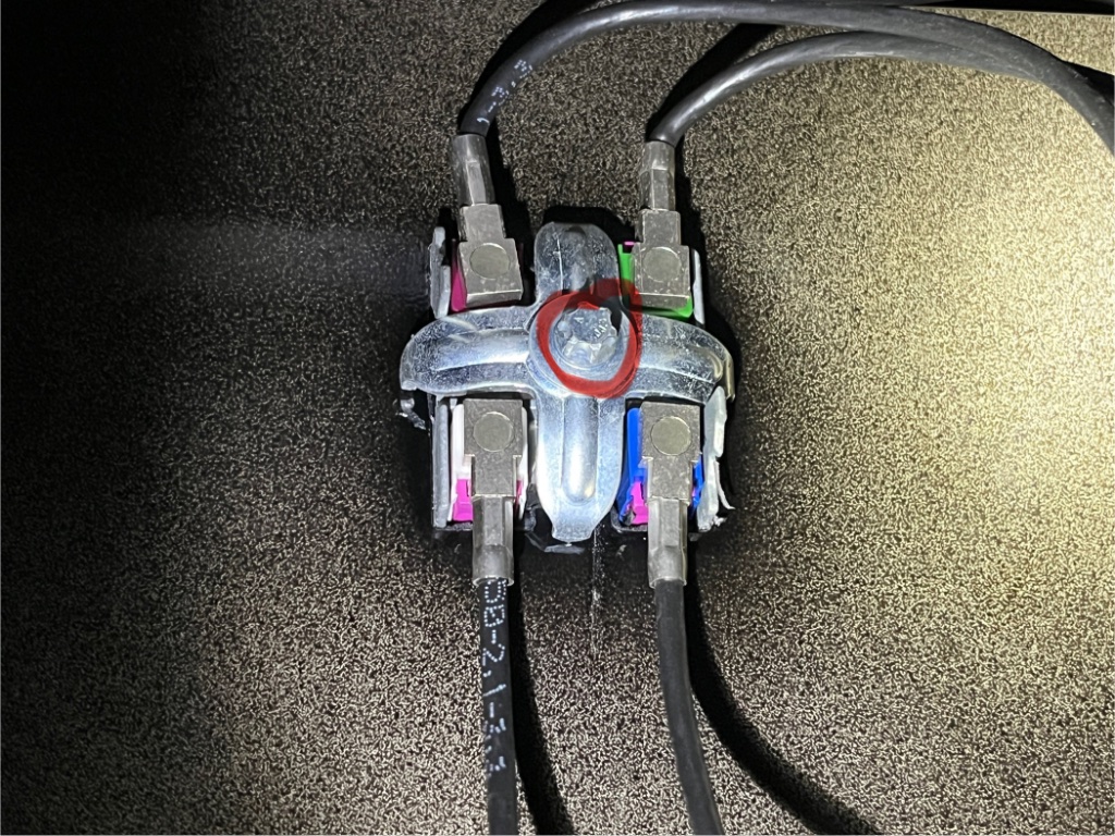

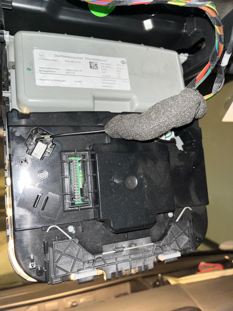

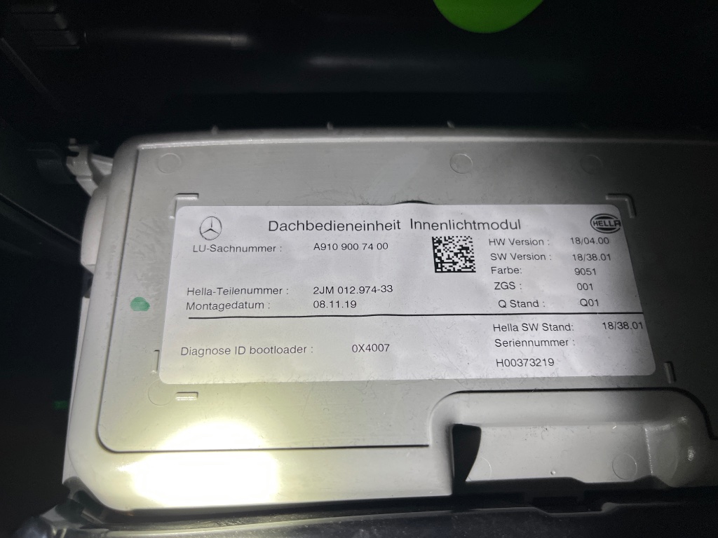

Ich habe die Dachbedieneinheit aufgeklappt (siehe Anhang) und die FAKRA Stecker auf ihren Sitz kontrolliert.
Ebenso habe ich die E8 Schraube der Klammer nachgezogen - diese schien sehr locker.
(da ist auch alles original - kein Rost)
Auch die Antenne hat keinerlei äußerliche Beschädigungen (kleiner Knick) und sitzt fest.

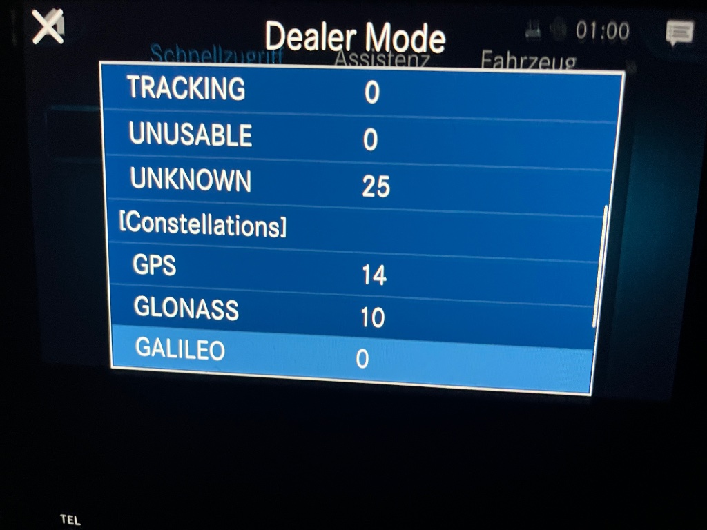

Testweise habe ich mal ins Navi geschaut und den Status der Satelliten abgeglichen, tja GPS und auch GSM Signal scheint problemlos zu funktionieren.

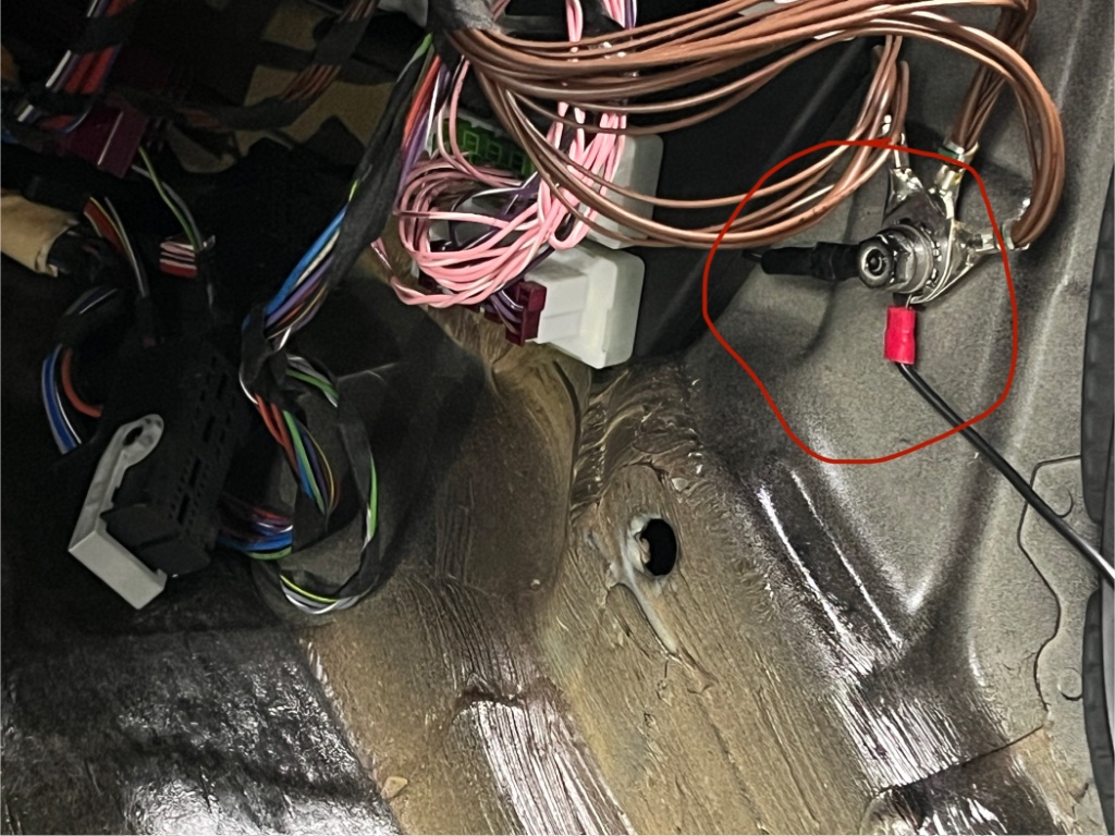

Demnach könnte ich ja probieren die Masse-Klammer vom Foto aus dem 1. Beitrag mal, mal testweise mit einem Kabel an irgendeinem Massepunkt im Auto zu verbinden.
Wenn das die Ursache wäre, müsste ich danach ja guten Empfang haben - vergleichbar mit den anderen Fahrzeugen.
Mein Kollege bei MB hat mir geraten, wenn's nix hilft, mal den Antennensockel zu wechseln.
Ggf. ist auch Korrosion ein Thema am Antennengewinde, als dem Gegenstück zur Antenne (die wurde ja bereits getauscht).
Ich probieren morgen mal eine provisorische Masseleitung zu legen zum Test.

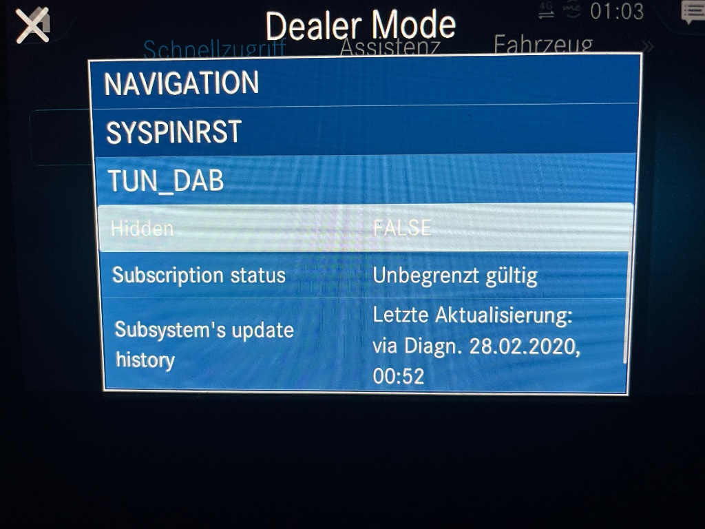

Auch im "Dealer Menu" find ich keinen only Radio Reset oder eine Sendersuche (die sollte ja eigentlich automatisch ständig laufen).
GPS Empfang absolut in Ordnung.
Gleiche Anzahl Satelliten etc. beim Fahrzeug, das nebenan parkt.
GSM Empfang scheint auch absolut in Ordnung zu sein.

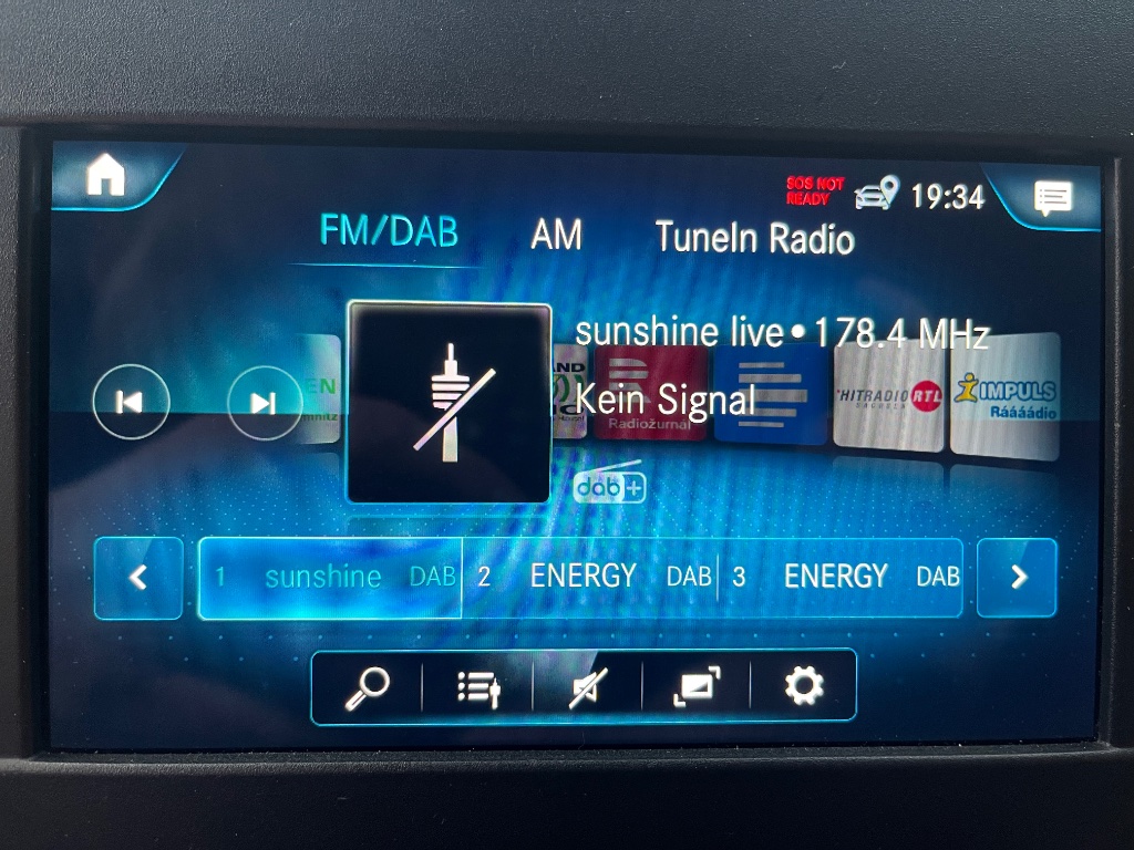

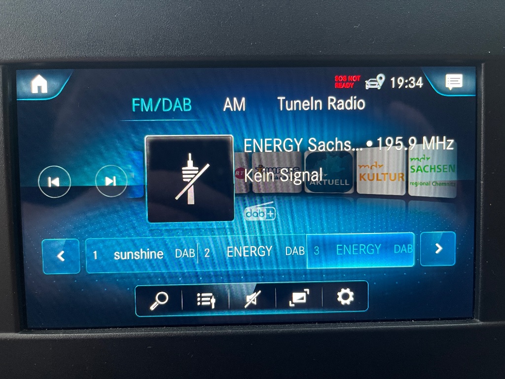

So... ich habe mal provisorisch ein Massekabel gelegt, von der Masse-Klammer der Antenne, zu einem Massepunkt (siehe Fotos).
Das Ergebnis ist das gleiche - quasi kaum Empfang, nur FM, DAB null, komma gar nix.

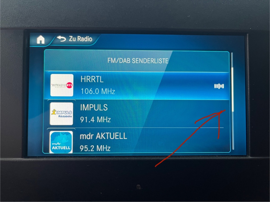

Die Senderliste ist quasi leer, null DAB Sender und nur wenige FM Sender (siehe Scrollbalken - kurze Liste).

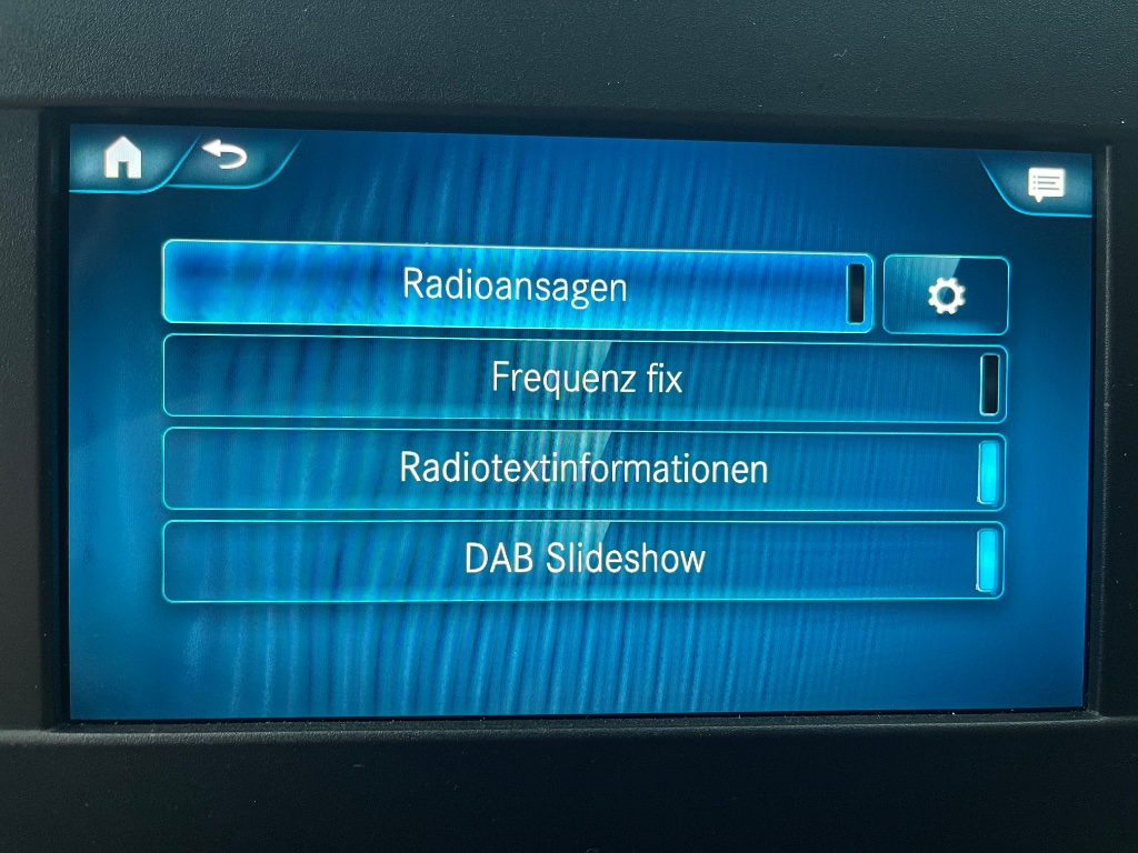

Habe auch nochmals kontrolliert, dass ich keinen Frequenz-Fix aktiviert habe.
Tja, da weiß ich auch nicht recht weiter.
Im Verdacht hätte neben dem Antennensockel, der auf dem Dach klebt, noch die FAKRA Stecker, die am MBUX stecken.
Ggf. haben die sich gelockert.
Da komme ich aber nicht so einfach ran, ohne das Zentraldisplay auszubauen und im W907 habe ich das noch nie gemacht.
Ich vermute mal ein Masseproblem liegt nicht vor.

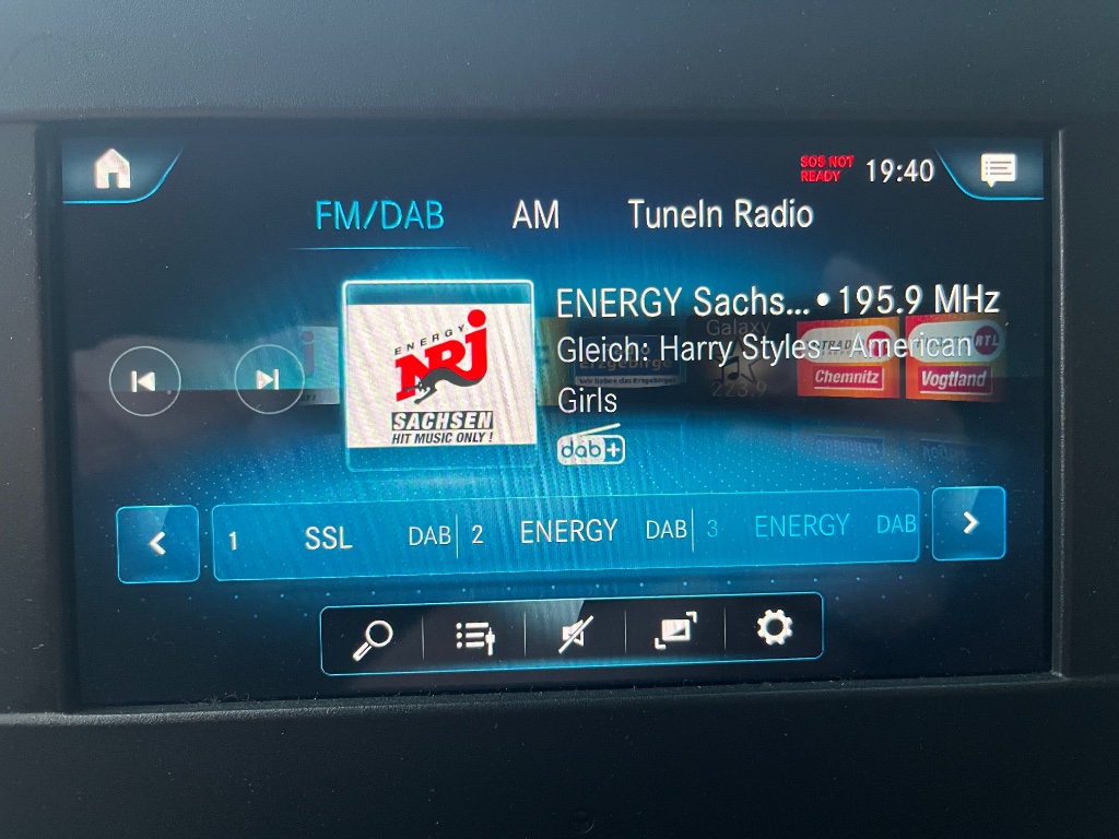

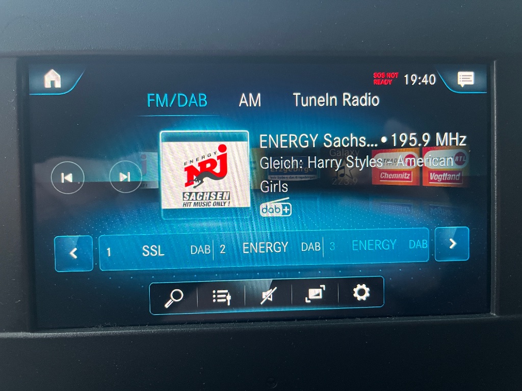

Nachfolgend die Liste der Sender von W907, der nebenan steht, 2-3m von diesem weg.
00phil
Beiträge: 55
Registriert: 25 Jun 2023 16:54
Re: Schlechter Empfang - Dachantenne, MBUX high
Beitrag von 00phil »
(die Bilder ließen sich nicht in meiner Antwort anfügen - also nochmal hier)
Siehe rechts der Scrollbalken -> quasi 100+ Sender DAB/FM
