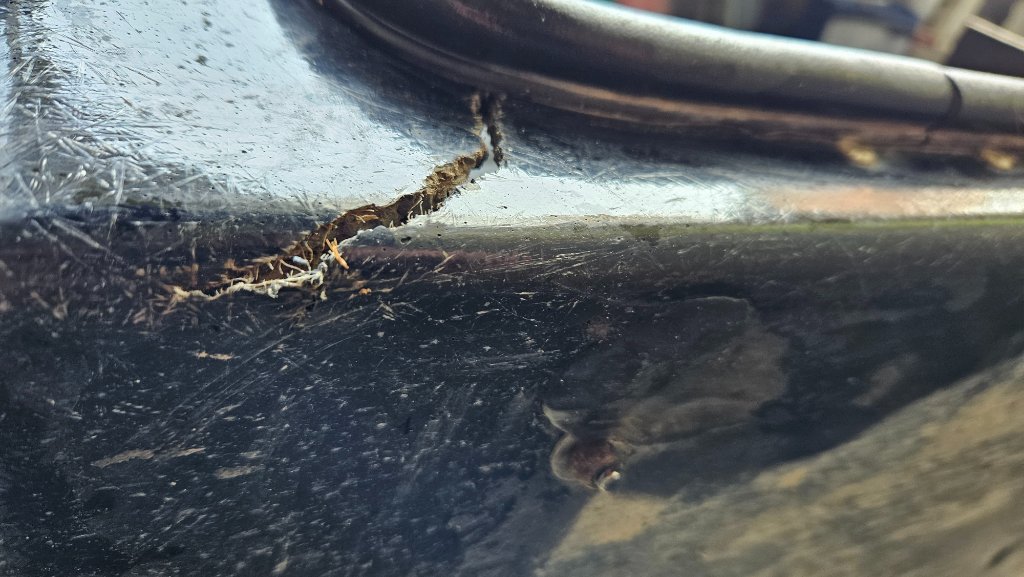

Hallo Zusammen,
ich bin neu hier in diesem Forum. Aufmerksam auf dieses Forum wurde ich durch einen Beitrag vom 29.04.2024 bezüglich eines gerissenen Batteriekasten bei einem Hymer ML-T.
Nun hat mich das gleiche Schicksal ereilt und ich möchte das Thema noch einmal ansprechen. Was mich besonders interessiert ist, ob es zwischenzeitlich noch weitere "Leidensgenossen" gibt? Hymer behauptet in meinem Fall, dass ihnen solche Schäden nicht bekannt sind. Im Internet findet man aber sehr wohl Bilder mit fast identischen Schadensbildern.
Mein ML-T war zum Zeitpunkt des Schadens 5 Jahre alt. Damit lehnt Hymer eine Kostenbeteiligung für eine Reparatur ab. Das muss man wohl akzeptieren.

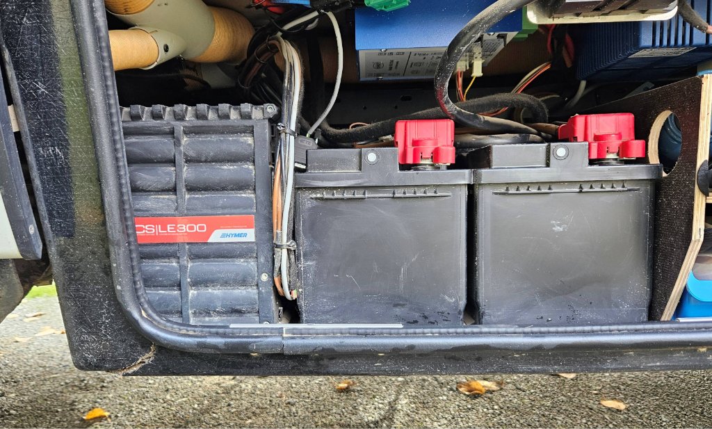

Was mich doch verwundert ist die laxe Haltung von Hymer bezüglich eines potentiellen Sicherheitsrisikos. In meinem Kasten ist eine 135 Ah Lithium und 2x 95 Ah AGM Batterie verbaut. Es braucht nicht viel Fantasie um zu sehen, dass sich bei einem derartigen Schaden die Batterien aus ihren Halterungen lösen können. Wenn man damit weiterfährt vergrößert sich der Riss mit jeder Erschütterung und irgendwann liegen die Batterien auf der Straße.
Ich habe fast mein ganzes Arbeitsleben für einen Nutzfahrzeughersteller gearbeitet und behaupte, dass man einen LKW mit einem derartigen Schaden als Hersteller sofort von der Straße geholt hätte. Scheinbar gelten aber im Freizeitbereich andere Gesetze?
Bin mal gespannt, ob es zu diesem Thema noch weitere Erfahrungen gibt.

unbka hat geschrieben: 17 Jan 2026 11:30 Scheinbar gelten aber im Freizeitbereich andere Gesetze?
Servus Klaus,
spätestens bei der nächsten HU sind alle gleich :wink:
Wie schaut denn jetzt das weitere Vorgehen aus ?

Frag Mal HYMER ob Du dich damit an das KBA wenden sollst?
Ich könnte mir vorstellen dass das KBA sich für einen solchen Konstruktionsfehler am Batteriehalter interessiert.

v-dulli hat geschrieben: 17 Jan 2026 16:41 ... einen solchen Konstruktionsfehler am Batteriehalter interessiert.
Das würde mich interessieren, Konstruktionsfehler oder mal ein kleiner Aufsetzer und knacks?
Wobei ein Materialfehler auch nicht auszuschließen wäre.
Auf jedem Fall ein großes Ärgernis.

Re: Gerissener Batteriekasten Hymer ML-T
Beitrag von Karl-Ernst »
Hatte das ja auch schon. Kein Aufsetzer o.ä. an der Stelle.
Laut Aussage Werkstatt (ist gleichzeitig Mercedes- und Hymer Vertretung) gibt es bei Hymer interne Reparaturanleitungen.
Ist also bekannt.
Wird aber wohl nie auf Kulanz ausgeführt.

@MobilLoewe
Da dieser Fehler schon öfter berichtet und auch immer an der gleichen Stelle incl. Rissbild entsteht, kann man getrost von einem Konstruktionsfehler ausgehen.
Dein Hinweis "Aufsetzer" ist eine typische Hymer Abwehr Standard Floskel. Genau wie: "haben wir noch nie gehört".
Die hatten auch nie etwas von dem aufgeplatzten Frischwasserkasten, oder falsche Verkabelung für den Kühlschrank am Elektroblock gehört.
(Beides mittlerweile entweder verändert, oder als bezahltes Zubehör "Unterfahrschutz" erhältlich.)
Erst als man denen Beweise durch Forenbeiträge und die Anfragen der User über Händler, oder direkt bei Hymer um die Ohren gehauen hat, wussten die plötzlich doch was davon.
Aber nur für den hartnäckigen Reklamierer.

Karl-Ernst hat geschrieben: 17 Jan 2026 18:05 Hatte das ja auch schon. Kein Aufsetzer o.ä. an der Stelle.
Ist also bekannt.
Dann bleibt dem TE nur bei Hymer um die Reparaturanleitung zu betteln?
Karl-Ernst
Beiträge: 201
So sieht das aus, bekommt aber nur die Werkstatt.
Aber wenn er handwerklich halbwegs geschickt ist könnte er die Reparatur auch selbst durchführen. Wäre bereit das mit Fotos meines Batteriekastens zu unterstützen...

Sicherheit geht vor...
Nicht lange fackeln und das Problem beim KBA melden, geht Online.

Mal eine blöde Frage, gibt es für das Fach eine max. Gewichts Vorgabe?
Immerhin wiegen die 3 Akku ...

Natürlich passieren solche Schäden von alleine.
Natürlich gab es nie eine Boden Berührung.
Das Thema gleicht der Diskussion um die Wanne vom wassertank.
Es wäre von Interesse, wieviel Fahrzeuge betroffen sind.
Ich fahre mit meinem Fahrzeug (gleiche Ausstattung) auch über Pisten und Feldwege. Ohne gerissene Kasten. Evtl. Entscheidet auch die Fahrweise.
Nur mal so als Meinung.

Ich weiß nicht wie die Fertigungstiefe bei HYMER ist, deren Verarbeitungsqualität ist aber, nach meiner Erfahrung, schlecht und so würde es mich nicht wundern, hätte die auch hier eine große Streuung in der Fertigungsqualität.

v-dulli hat geschrieben: 18 Jan 2026 09:28 Ich weiß nicht wie die Fertigungstiefe bei HYMER ist, deren Verarbeitungsqualität ist aber, nach meiner Erfahrung, schlecht und so würde es mich nicht wundern, hätte die auch hier eine große Streuung in der Fertigungsqualität.
Ich glaube nicht, dass Hymer die Batteriekästen selbst fertigt. Oder?
Mein Erfahrungen mit den letzten Hymer Modellen, die Fertigungsqualität ist durchaus akzeptabel. Trotz Thor... :wink:
