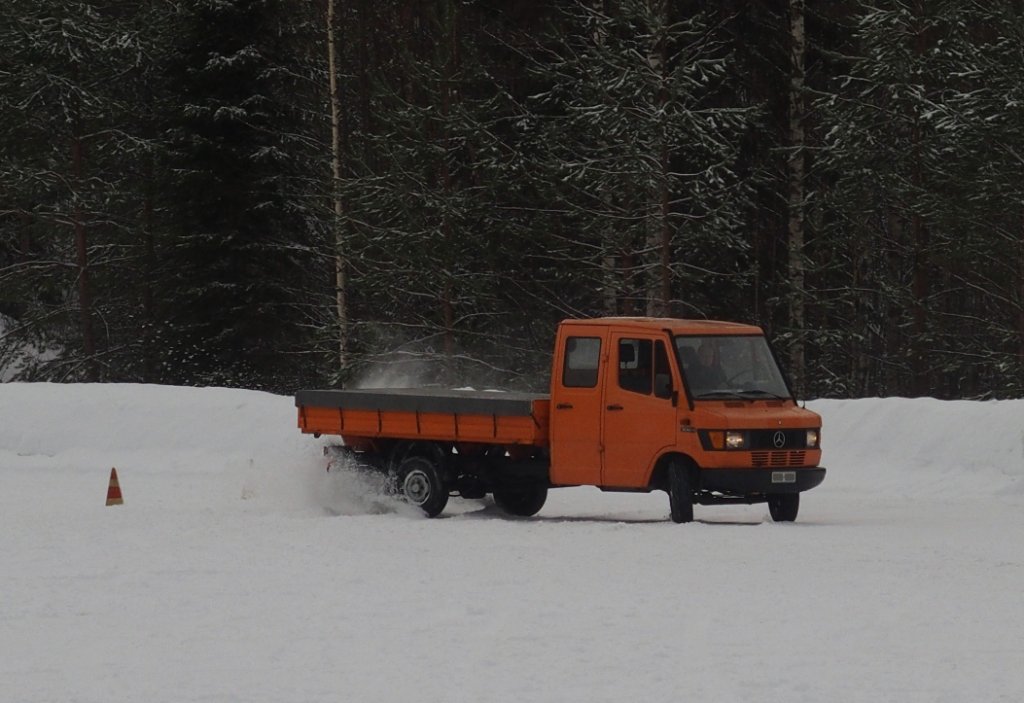

Das Idee ist das Steuern beim Rutschen zu trainieren. ABD versucht das Rutschen zu reduzieren, und nur verschleißt die hinteren Bremsbeläge.
Letztes Jahr wahr Ich dort mit meiner 308D Doppelkabine.
