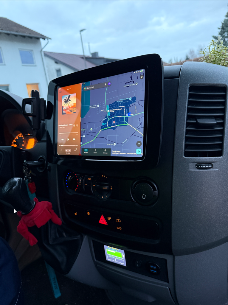

Ich habe jetzt mein Tablet soweit fertig :D Bin ganz zufrieden mit dem Ergebnis

Sascha82 hat geschrieben: 18 Mär 2026 06:21 Ich habe jetzt mein Tablet soweit fertig
kannst du nun was zu der Konfiguration deines Tablets und der Anschlüsse nehmen, wie GPS, UKW etc.
Sascha82
Beiträge: 114
Re: Sprinter Lautsprecher mit Raspberry/Tablet verbinden
Beitrag von Sascha82 »
klar gerne. ist ein Ipad. GPS ist integriert, Musik höre ich nur über Streamingdienste. Das Ipad verbindet sich via Bluetooth mit der Axton-Endstufe um die Musik zu übertragen. Das ist alles :wink:
