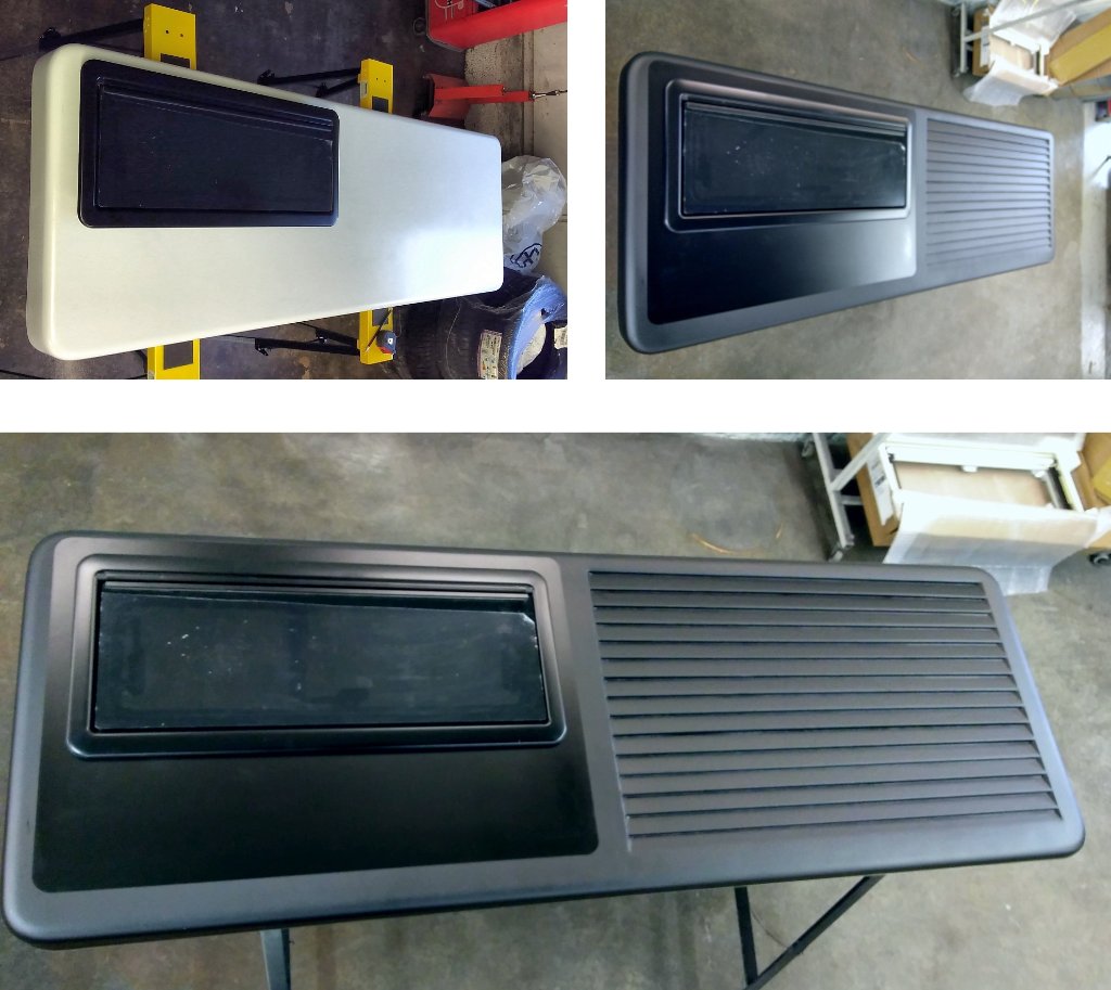

Zu Deinen Raptoren... habe vor ein paar Jahren mein "Schlafohr" mit einem alternativen PU-Ladeflächenlack in schwarz lackiert, und das habe ich aber entgegen der allgemeinen Verarbeitung mit einer Lackpistole und 'ner 1,2er Düse gemacht. Der optische Effekt ist dann wie die Narbung der Kunststoffteile wie Seitenleisten oder Stoßfänger - das war mein Ziel.
Ist auf dem Bild insofern zu erkennen - das Feld um das Fenster ist mit normalen seidenmatt-schwarzem Lack, der Rand und die vordere Hälfte mit mit MIPA-Protector lackiert. Grütze von Uwe S.
