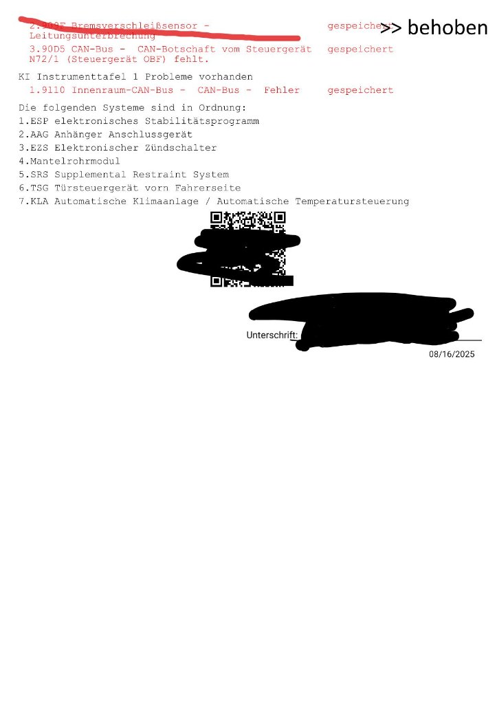

Das Problem:
In unregelmäßigen Abständen, mal nach einer Handvoll Kilometer, manchmal auch erst nach mehreren hundert Kilometern hat der Sprinter keine Leistung mehr. Ich trete aufs Gas, aber er beschleunigt kaum. Es fühlt sich an wie eine Art Notlauf, allerdings geht keinerlei Warnleuchte an und die Drehzahl geht auch über 3000 rpm, was gegen einen Notlauf spricht. Es scheint als wäre der Turbo komplett inaktiv.
Macht man einen Klemmenwechsel, also kurz Zündung aus und dann wieder an, ist die Leistung wieder da und der Turbo arbeitet. Dies geht auch ohne anzuhalten, durch kurzes Auskuppeln, ohne Probleme. (Ausdrücklich nicht zum Nachmachen empfohlen!) Daher tippe ich auf ein elektronisches Problem.
Behebt man den Leistungsverlust nicht wie beschrieben, fängt nach einer Weile die MKL an zu blinken. Macht Sinn denke ich, da die Emissionswerte mit falschem Motorverhalten und ohne Turbo aus dem Ruder laufen werden.

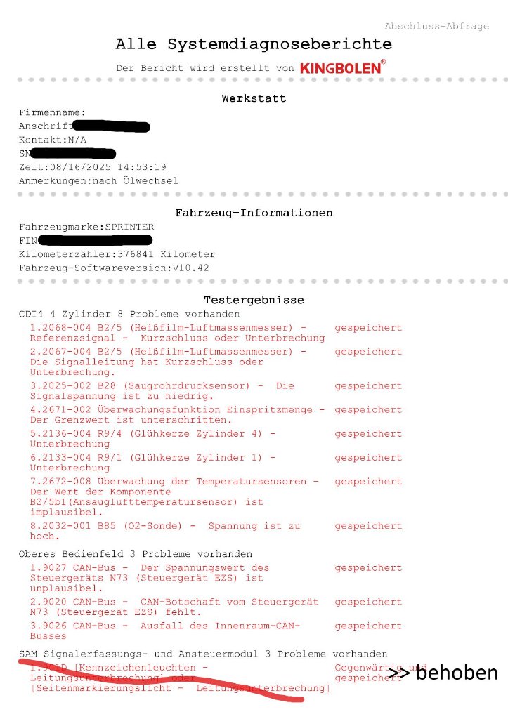

Ich habe eine Excel-Tabelle in der ich notiert habe in welchem Abstand und bei welcher Fahrsituation die Leistungsverluste aufgetreten sind. Dabei ging es mir erstmal darum objektiv zu beurteilen, ob der LV zunehmend häufiger auftritt. Kann ich gerne auch noch anhängen, wenn es jemanden interessiert.
Lösungsansatz:
Neben diversen Werkstattbesuchen (die wollen leider immer auf Verdacht irgendwas austauschen…), habe ich schon viele Beiträge im Forum gelesen und so ein LV scheint ja ein übliches Problem zu sein, dass allerdings sehr viele Ursachen haben kann und schwierig zu diagnostizieren ist.

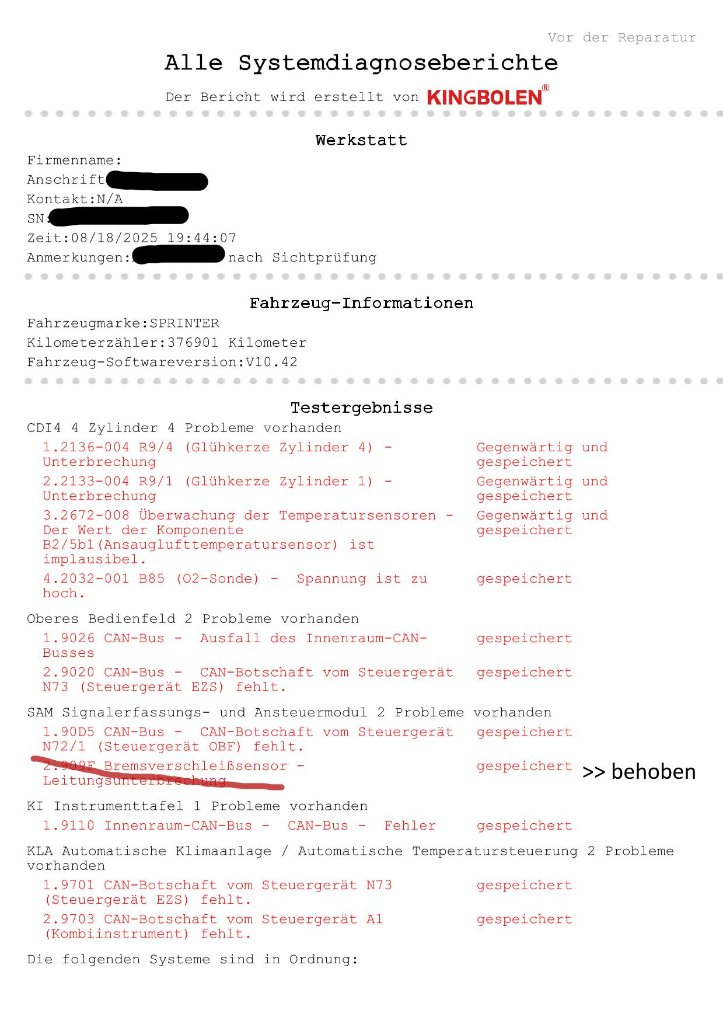

Deshalb habe ich mir ein Kingbolen K8 OBD Lesegerät geholt um besser verstehen zu können was da vor sich geht. Ich war früher mal Entwicklungsingenieur im Bereich ADAS, habe also keine Berührungsängste mit dem OBD und kann einigermaßen damit umgehen. Ich bin allerdings kein KFZ-Profi und es ist ein himmelweiter Unterschied an irgendwelchen ADAS Systemen per OBD rumzuspielen und die tatsächlichen Fahrzeugprobleme zu verstehen. Ich kann das OBD zwar benutzen, aber bei der Interpretation der Ergebnisse würde ich mich über euren Sachverstand freuen! (Ich hänge mal 2 OBD-Auszüge an). Ich habe mir bereits ein paar eigene Gedanken gemacht, aber bevor darauf eingehe, hätte ich gerne eure ungefärbte Meinung.
Meine Bitte:
Könnt ihr euch die Auszüge mal ansehen?
Habt ihr eine Idee, was das Problem sein könnte und wie ich am besten systematisch zur Problemlösung vorgehe?

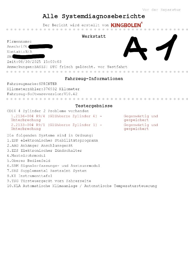

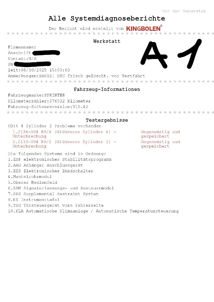

Ich habe jetzt am Wochenende mit einem Kumpel zusammen eine augiebige Testfahrt gemacht. Vorher nochmal alle Fehler gelöscht und einen Auszug als Basis gezogen um zu sehen in welcher Reihenfolge was passiert.
1) Basisauszug (A1): Nur 2xGlühkerze(Zyl. 1 + 4) im Fehler Nichts Neues, das ist Permanent, der Motor startet aber einwandfrei

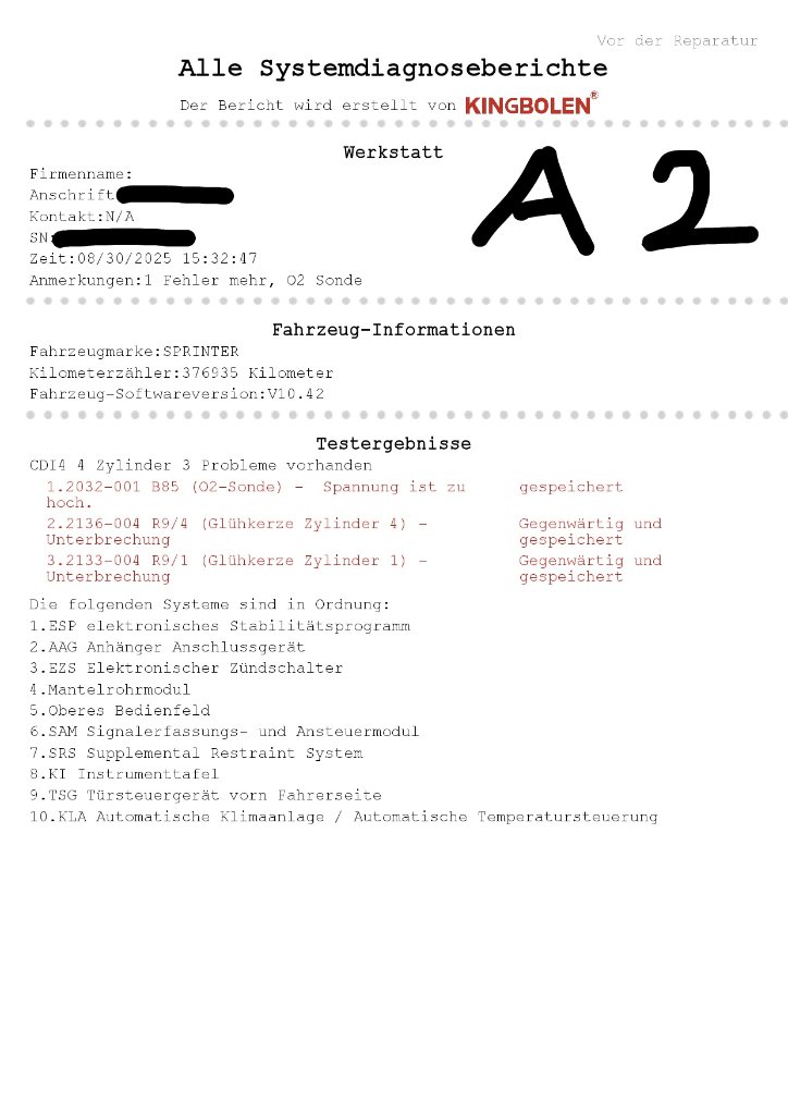

2) Aus Messung des Datenstrom DS: Noch bevor der KALTE Motor gestartet wurde meldet der Ladelufttemperatursenor 76,4°C da hatte ich mich beim letzten Mal vertan, der aus dem Ruder laufende Wert war auch da schon der LLtemp. Die Ansauglufttemp hatte einen abgelegten Fehler, vermutlich weil ich vorher beim Luftfilterwechsel den Sensor mal abhatte.
3) DS: Motor an, LLtemp toggelt im Bereich 77,6 - 77,9°C, Lambdawert konstant 0 Es gibt ja offensichtlich Probleme mit der Lambdasonde; Frage 1: könnte Lambda 0 bei kaltem Motor noch normal sein, oder?
4) nach 10min kurz rechts ran, Auszug (A2): "O2 Sonde Spannung zu hoch" (und natürlich die beiden Glühkerzenfehler)

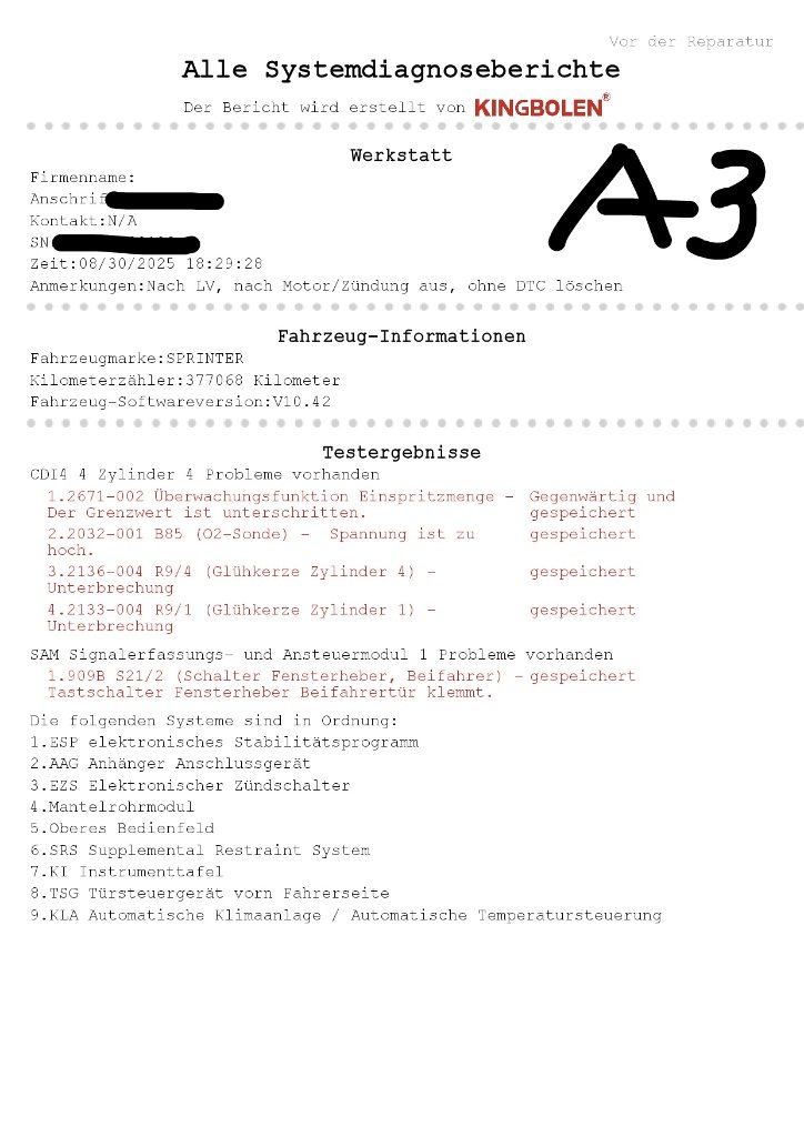

9) Auszug (A3): Überwachung der Einspritzmenge, der Grenzwert ist unterschritten 2671-002 Fehler Überwachung der Einspritzmenge weiterhin aktiv + O2 Sonde Spannung zu hoch + Glühkerzen --> nichts gelöscht, nur einmal aus und wieder angemacht.
10) Leistung wieder da

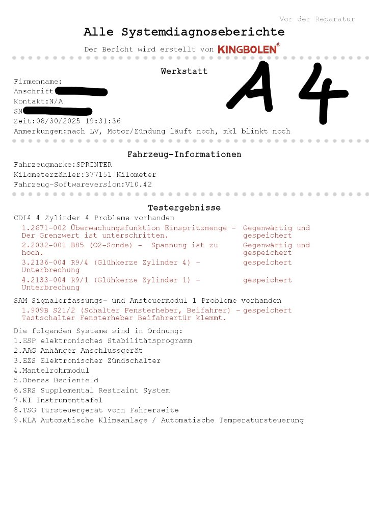

13) Auszug (A4): KEINE neuen Fehler! (Also die 4 Fehler wie gehabt); im Stand am Schlauch vom Turbo zum Ladeluftkühler gefühlt. Schlauch weich und beim Gas geben bis 2500rpm zieht sich dieser zusammen, statt praller zu werden. Der Motor ist also wohl gerade ein Sauger.

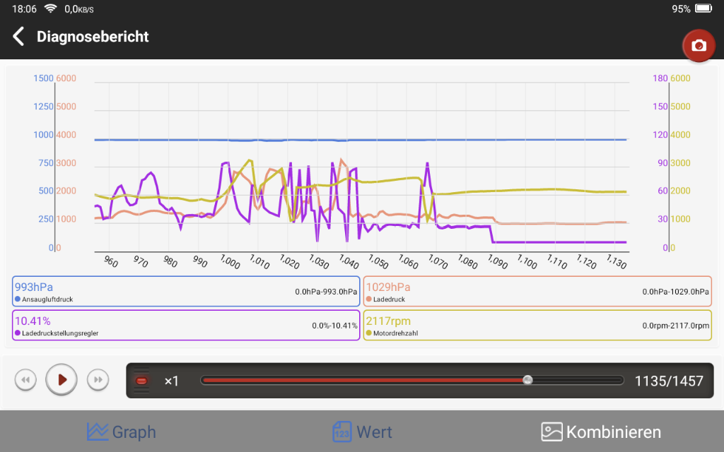

14) Motor aus/an + gemäß Theorie aus 12) neue Messung mit anderen Messwerten gestartet. Diesmal Überwachung des Ladedrucks inkl. Ladedruck Stellungsregler. Anmerkung: Leider kann man beim Kingbolen K8 sich seine DS Werte nur entweder aus den Sensoren ODER aus den Aktuatoren frei zusammenstellen, aber nicht aus beiden. Es gibt vorgefertigte Überwachungspakete, wie "Ladedruckreglung" die dann die zugehörigen Sensoren + Aktuatoren auslesen, dabei lässt sich aber beispielsweise der Lambdawert nicht hinzufügen. Frage 4: ist das bei anderen OBDs besser gelöst?
15) MKL bleibt an, blinkt aber nicht mehr, Leistung ist da, Ladedrucküberwachung läuft
16) Im DS sehen wir: Im Leerlauf ist der Ladedruckstellungsregeler auf ca. 90% (vermutlich der minimale Anforderungswert) Frage 5: Warum zeigt das OBD nur einen Stellungsregler? Es müsste doch für den 2-Stufigen Turbo auch 2 Stellungsregler geben?
Im Fahrbetrieb toggelt der Ladedruckstellungsregeler zwischen 30% und 60% mit den kleineren Werten bei mehr Last / Gas. Manchmal peakt der Ladedruckstellungsregeler kurz auf ca.10% was der maximale Anforderungswert zu sein scheint.

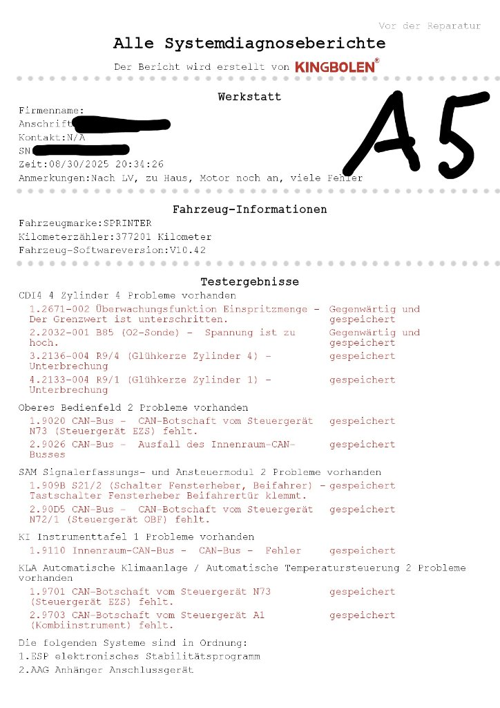

17) Leistungsverlust Nr. 3, im DS folgendes: Stellungsregler auf 10,41% (maximum???), Ladedruck auf Atmosphärendruck gefallen. Also kein Ladedruck!
Die alles enscheidende Frage 6: Was ist hier los? Frage 6a: Hängt vielleicht die mechanik? Frage 6b: Geht der Unterdruck verloren? Frage 6c: Kommen noch weitere Ursachen in Frage?
(sonst scheint das Unterdrucksysytem ja dicht zu sein)
18) Auszug (A5): Diesmal mit einem Haufen Fehler. siehe Anhang.

Ich hänge die 5 Auszüge (A1 Basis; A2 nach 10min Fahren; A3 nach 1. LV; A4 nach 2. LV; A5 nach 3. LV) und ein Bild mit der Überwachung der Ladedruckreglung an.
A1 SPRINTER_Vor der Reparatur__Alle Systemdiagnoseberichte_20250830_150003.jpg
A2 SPRINTER_Vor der Reparatur__Alle Systemdiagnoseberichte_20250830_153247.jpg
A3 SPRINTER_Vor der Reparatur__Alle Systemdiagnoseberichte_20250830_182928.jpg
A4 SPRINTER_Vor der Reparatur__Alle Systemdiagnoseberichte_20250830_193136.jpg
A5 SPRINTER_Vor der Reparatur__Alle Systemdiagnoseberichte_20250830_203426-0001.jpg
