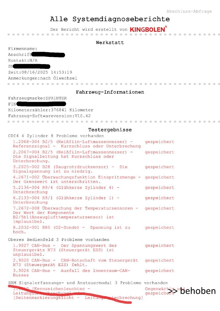

Neben diversen Werkstattbesuchen (die wollen leider immer auf Verdacht irgendwas austauschen…), habe ich schon viele Beiträge im Forum gelesen und so ein LV scheint ja ein übliches Problem zu sein, dass allerdings sehr viele Ursachen haben kann und schwierig zu diagnostizieren ist.
Deshalb habe ich mir ein Kingbolen K8 OBD Lesegerät geholt um besser verstehen zu können was da vor sich geht. Ich war früher mal Entwicklungsingenieur im Bereich ADAS, habe also keine Berührungsängste mit dem OBD und kann einigermaßen damit umgehen. Ich bin allerdings kein KFZ-Profi und es ist ein himmelweiter Unterschied an irgendwelchen ADAS Systemen per OBD rumzuspielen und die tatsächlichen Fahrzeugprobleme zu verstehen. Ich kann das OBD zwar benutzen, aber bei der Interpretation der Ergebnisse würde ich mich über euren Sachverstand freuen! (Ich hänge mal 2 OBD-Auszüge an). Ich habe mir bereits ein paar eigene Gedanken gemacht, aber bevor darauf eingehe, hätte ich gerne eure ungefärbte Meinung.

1) Basisauszug (A1): Nur 2xGlühkerze(Zyl. 1 + 4) im Fehler Nichts Neues, das ist Permanent, der Motor startet aber einwandfrei

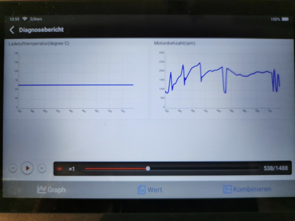

2) Aus Messung des Datenstrom DS: Noch bevor der KALTE Motor gestartet wurde meldet der Ladelufttemperatursenor 76,4°C da hatte ich mich beim letzten Mal vertan, der aus dem Ruder laufende Wert war auch da schon der LLtemp. Die Ansauglufttemp hatte einen abgelegten Fehler, vermutlich weil ich vorher beim Luftfilterwechsel den Sensor mal abhatte.
3) DS: Motor an, LLtemp toggelt im Bereich 77,6 - 77,9°C, Lambdawert konstant 0 Es gibt ja offensichtlich Probleme mit der Lambdasonde; Frage 1: könnte Lambda 0 bei kaltem Motor noch normal sein, oder?

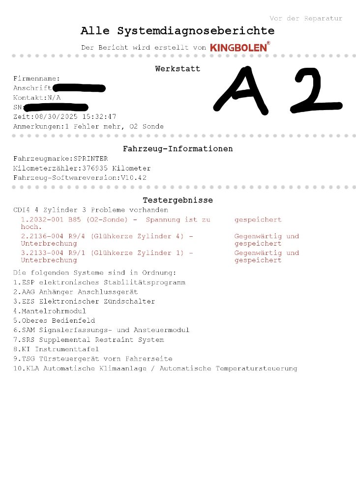

4) nach 10min kurz rechts ran, Auszug (A2): "O2 Sonde Spannung zu hoch" (und natürlich die beiden Glühkerzenfehler)

14) Motor aus/an + gemäß Theorie aus 12) neue Messung mit anderen Messwerten gestartet. Diesmal Überwachung des Ladedrucks inkl. Ladedruck Stellungsregler. Anmerkung: Leider kann man beim Kingbolen K8 sich seine DS Werte nur entweder aus den Sensoren ODER aus den Aktuatoren frei zusammenstellen, aber nicht aus beiden. Es gibt vorgefertigte Überwachungspakete, wie "Ladedruckreglung" die dann die zugehörigen Sensoren + Aktuatoren auslesen, dabei lässt sich aber beispielsweise der Lambdawert nicht hinzufügen. Frage 4: ist das bei anderen OBDs besser gelöst?
15) MKL bleibt an, blinkt aber nicht mehr, Leistung ist da, Ladedrucküberwachung läuft
16) Im DS sehen wir: Im Leerlauf ist der Ladedruckstellungsregeler auf ca. 90% (vermutlich der minimale Anforderungswert) Frage 5: Warum zeigt das OBD nur einen Stellungsregler? Es müsste doch für den 2-Stufigen Turbo auch 2 Stellungsregler geben?
Im Fahrbetrieb toggelt der Ladedruckstellungsregeler zwischen 30% und 60% mit den kleineren Werten bei mehr Last / Gas. Manchmal peakt der Ladedruckstellungsregeler kurz auf ca.10% was der maximale Anforderungswert zu sein scheint.
17) Leistungsverlust Nr. 3, im DS folgendes: Stellungsregler auf 10,41% (maximum???), Ladedruck auf Atmosphärendruck gefallen. Also kein Ladedruck!

Motor ist der OM646. Nach dem Leistungsverlust habe ich diese Fehler im Log:
Code Text Status
2359-001 Ladedruckregelung - Ladedruck zu niedrig Aktuell und
gespeichert
2069-008 Überwachung der Abgastemperaturfühler bei kaltem Motor -
Messwerte der Temperatursensoren am Katalysator sind
unplausibel.
GESPEICHERT
2070-008 Überwachung der Abgastemperaturfühler bei kaltem Motor -
Plausibilitätsfehler zwischen den Werten der Temperatursensoren
GESPEICHERT
2648-008 B19 (Temperaturfühler Katalysator) - Plausibilitätsfehler GESPEICHERT
Also würde ich ziemlich sicher auf einen defekten Sensor tippen. Bin aber noch nicht dazu gekommen den zu tauschen.

um auf mein ursprüngliches Problem zurück zu kommen Opa_R hatte recht.
Es war tatsächlich die Lambdasonde. Problem war sie lieferte durchaus noch Werte. Aber die waren Müll und / oder stark verzögert.
Jetzt mit neuer Lambdasonde bereits +5000km problemfrei gefahren. Leistung voll da. Allerdings ist der Verbrauch jetzt gut nen Liter höher. Wohl weil vorher das Gemisch die meiste Zeit zu mager war.
