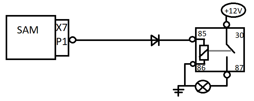

Zusatzfernlicht ist verbaut. Elektrik tut - per Testschalter am Relais.
Nun soll das Ganze natürlich noch mit dem Fernlicht an und aus gehen.
Laut diverser Beiträge müsste für meinen Sprinter (Bj.15 MOPF) das Signal am SAM bei X7 Pin1 bzw. Pin3 abzugreifen sein. (Danke Vanagaudi!)
Im anderen Beitrag ging es darum, dass man eine Diode braucht um das SAM zu schützen. Trotz intensivem lesen hab ich nicht rausbekommen wie die Diode zu verschalten ist.
Möglichkeit 1: Zwischen SAM und Kontakt 85 vom Relais: Möglichkeit 2: Parallel- zu 85 und 86 vom Relais. Was ist denn jetzt richtig?
Geht da eine "beliebige" Diode (hab bestimmt noch irgendwas im Keller)? Oder was Bestimmtes?
Oder doch lieber mein 0815-Relais gegen eines mit integrierten Dioden tauschen? Wenn ja - welches?

contactless reader mit canm8 wäre deutlicher einfacher, denke ich. völlig stressfrei ohne diode.
Re: Fernlicht von SAM mit Relais - Diode?
Aber mit minimum 130 Euro auch ganz schön kostspielig
ich kenne das nur so. ausweichmöglichkeit wäre noch ein halbleiterrelais. damit hast du das spannunsgspitzen-problem nicht. auch der strombedarf ist super gering (5-20ma). der ausgang am sam ist ja nicht wirklich belastbar.sammsing hat geschrieben: 29 Jul 2025 11:45
Der Ausgang am SAM ist im Fall von Hallogen Scheinwerfern sogar sehr belastbar
Ich würde da nen Einfaches Relais mit Löschdiode oder mindesten Löschwiderstand einsetzen.
Ansonsten wie schon gesagt, Var.2 mit externer Löschdiode
Danke für eure Antworten!
Belegung des SAMs hab ich hier gefunden:
viewtopic.php?p=272949#p272949
Verwirrt hat mich dieser Thread:
viewtopic.php?p=233549#p233549x
Hab nun ein HELLA 4RA 933 791-151 bestellt und festgestellt, dass ich es andersrum anklemmen muß, da es auf einmal nicht mehr egal ist ob man 85 oder 86 an die 12V anschließt.
Heißt 12V nun an die 86, Masse an die 85. (Für alle die hier mal nachlesen) Dann mal los...
kommt der strom da etwa direkt raus? oder ist zwischen sam und halogen-scheinwerfern noch ein relais und das sam steuert das an?hljube hat geschrieben: 29 Jul 2025 17:35 Der Ausgang am SAM ist im Fall von Hallogen Scheinwerfern sogar sehr belastbar![]()
@sammsing: bitte verlinke mal die fraglichen Threads für später suchende
Das originale Fernlicht wird direkt vom SAM versorgt. Links und rechts getrennt.

Jetzt wo ich die Threads gelesen hab tendiere ich doch zu Variante 1, weil von Vanagaudi als im Schaltplan so genannt.sammsing hat geschrieben: 30 Jul 2025 09:58 Danke für eure Antworten!
Dann mal los...
sammsing
Macht auch Sinn, dann kann das SAM nicht im Fall eines Kurzgeschlossenen/verbackenem/durchgebranntem Relais den Strom aus Batterie Plus auf seinen Ausgang zurück bekommen....
Guter Hinweis! Wollte zwischen SAM und 86 noch ne 1A Sicherung reinhängen.

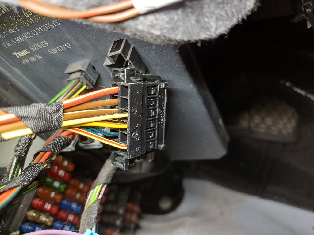

Aber jetzt - Schock! - die Belegung von X7 meines SAMs entspricht nicht der Liste!
HILFE!
Einige Pins sind gar nicht belegt. Unter anderem Pin 1 - der sollte Fernlicht rechts sein.
Pin3 (FL links) ist belegt.
Einige Kabelfarben sind auch anders.
Habe einen 906 Bj 15, MOPF - dachte das passt zu der Liste von Vanagaudi.
Und nun?
HILFE!
Und nun?

So sieht der X7 bei mir aus:

Gelb müsste Fernlicht sein. Kann man das nicht mit einer Diodenlampe messen
Im Schaltplan 906 bis 30.06.2013 ist
X7 Kontakt 3 1,0 mm² YEBK Fernlicht links
X7 Kontakt 6 1,0 mm² WHRD Fernlicht rechts
Das paßt zu den Bildern, aber nicht zum Baujahr.
Bin mir aber sicher, daß die Belegung so richtig ist.
Vergleiche die Adernfarben am Scheinwerfer.
Sehr geheimnisvoll!
X7 ist soweit oben - im eingebauten Zustand komm ich da nicht zum messen hin.
Da die Leitung ja eh direkt vom SAM zum Scheinwerfer geht überlege ich ob es nicht leichter (und fehlervermeidenter) ist, da das Signal abzugreifen.
Könnte Sinn machen
Kannst Du nicht "von hinten" eine auseinander gefaltete Büroklammer in die Kammer schieben? Da dann ein kurzes Hilfskabel zum messen dran?
