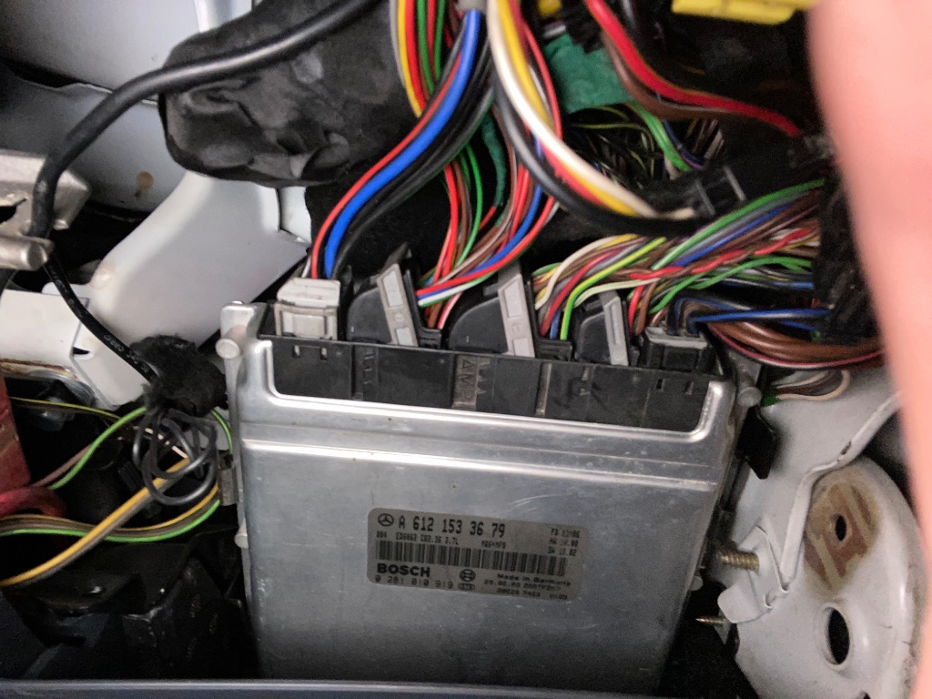

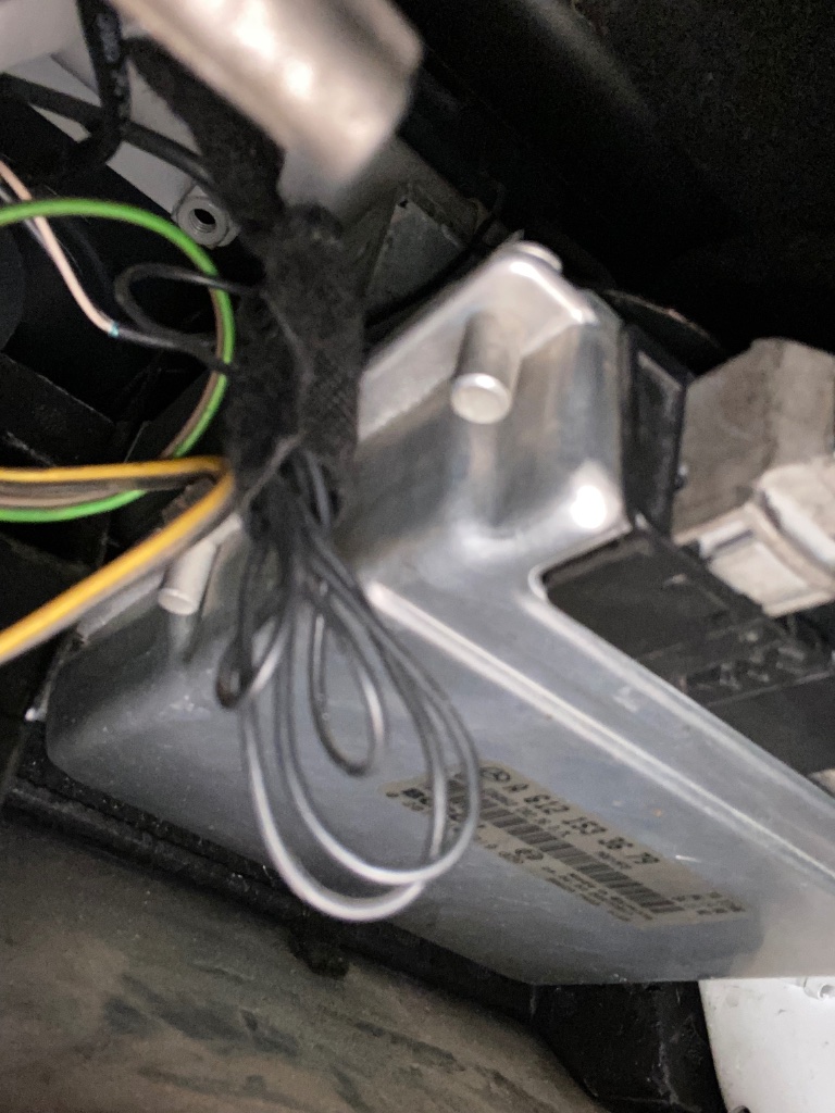

Habe das MSG auf der linken Seite unterhalb des Fahrtenschreibers gefunden. Es sitzt bombenfest und lässt sich nicht bewegen. Da ich Sorge habe etwas abzubrechen habe ich folgende Fragen:
1. In welche Richtung das MSG muss bewegt werden?
2. Sind irgendwo Klipse zu öffnen?
3. Hilft es die kleine Blende des Armaturenbretts abzunehmen?
Dank voraus
Detlef

Beiträge: 2811
Re: Wo befindet sich das MSG und wie wird es ausgebaut
Auf deinen Bildern nur zu erahnen- da ist links und rechts eine Haltefeder aus Edelstahl, aus denen du das MSG mit beherztenm Ruck heraus-"reißt".
Ich sagte ja- bei jedem Mal hat man Angst, man zerstört etwas.
Schau mal, ob du die beiden Federn lokalisieren kannst, dann verstehst du das System dahinter. Der Einbau geht ähnlich- ständig ist eine der Federn noch nicht eingerastet und das MSG plumpst wieder runter.
Detsch (20 Jun 2025 08:19)
kajak-sprinter
Beiträge: 301
Beitrag von kajak-sprinter »
Hier ist zumindest eine Halteklammer zu sehen:
Folgende Benutzer bedankten sich beim Autor kajak-sprinter für den Beitrag (Insgesamt 2):
Schnafdolin (20 Jun 2025 05:31), Detsch (20 Jun 2025 08:19)
