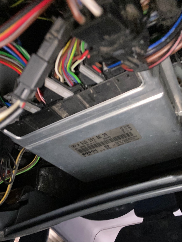

Habe das MSG auf der linken Seite unterhalb des Fahrtenschreibers gefunden. Es sitzt bombenfest und lässt sich nicht bewegen. Da ich Sorge habe etwas abzubrechen habe ich folgende Fragen:
1. In welche Richtung das MSG muss bewegt werden?
2. Sind irgendwo Klipse zu öffnen?
3. Hilft es die kleine Blende des Armaturenbretts abzunehmen?
Dank voraus
Detlef

Beiträge: 2368
Re: Wo befindet sich das MSG und wie wird es ausgebaut
Auf deinen Bildern nur zu erahnen- da ist links und rechts eine Haltefeder aus Edelstahl, aus denen du das MSG mit beherztenm Ruck heraus-"reißt".
Ich sagte ja- bei jedem Mal hat man Angst, man zerstört etwas.
Schau mal, ob du die beiden Federn lokalisieren kannst, dann verstehst du das System dahinter. Der Einbau geht ähnlich- ständig ist eine der Federn noch nicht eingerastet und das MSG plumpst wieder runter.
Detsch (20 Jun 2025 08:19)

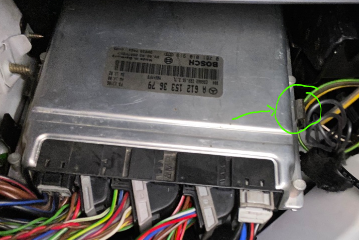

kajak-sprinter
Beiträge: 296
Beitrag von kajak-sprinter »
Hier ist zumindest eine Halteklammer zu sehen:
Folgende Benutzer bedankten sich beim Autor kajak-sprinter für den Beitrag (Insgesamt 2):
Schnafdolin (20 Jun 2025 05:31), Detsch (20 Jun 2025 08:19)

Muss zum Ausbau das beinahe waagerecht eingebaute MSG nach vorn Richtung Motor gezogen werden oder muss es im Bereich der Stecker gefasst nach unten gezogen werden?
Habt Dank und viele Grüße
Detlef
Seit Okt.2024 Sprinter Bus W903 (Bj 2000) 316cdi (Motor Bj 2003) mit Wandler, mittellang und hoch (220tkm)
sprinter75
Beiträge: 258
Registriert: 24 Okt 2011 19:34
Beitrag von sprinter75 »
Guten Tag,
Es muss normalerweise im Bereich der Stecker gefasst nach unten gezogen werden.
MfG Sprinter75
