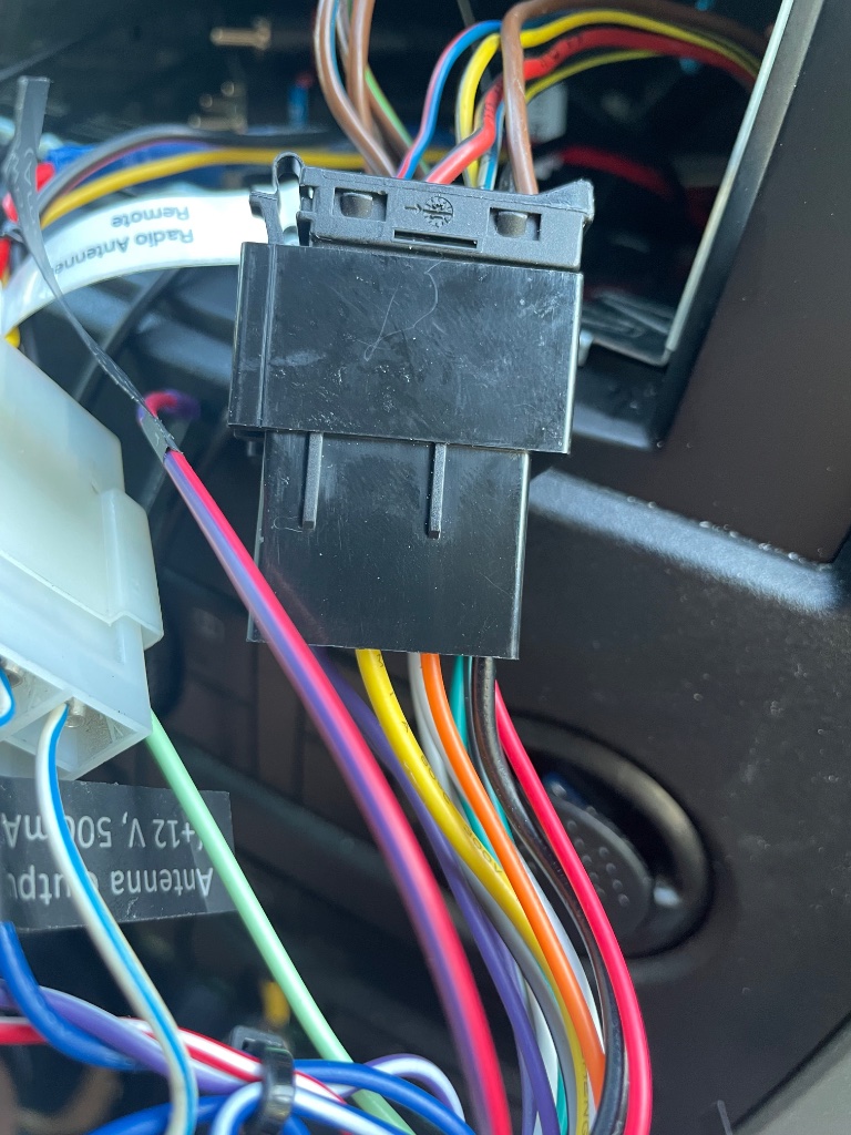

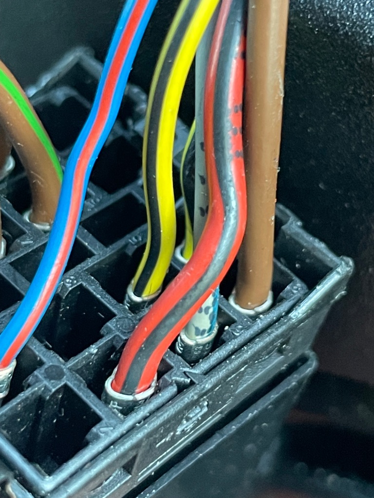

Ich versuche gerade ein neues Radio einzubauen ( doppel DIN Navitainer ESX VMX700DAB ).
Ich habe den ISO Stecker für die Stromzufuhr das Radios durchgemessen, es scheint soweit alles zu passen.
-Dauerplus A4 RDBK Klemme 30
-Zündplus Sicherung F13 A7 BKYE
und augenscheinlich :
A6 GYBU Steuergerät SAM ( Armaturenbrettbeleuchtung ).
nun kommt das Problem.
An den beiden Erst genannten liegt 12v an. Alles gut
An A6 jedoch, liegt nach einschalten der FZG Beleuchtung / Armaturenbrettbeleuchtung nur knapp 6V ( leicht schwankend an ).
( Das findet das Radio nicht gut ). Hier sollten doch auch 12Volt anliegen?
Woran kann das Liegen ? Ist das SAM hinüber? Wie könnte ich dem herr werden?

Also.
Ich nehme an, das bei mir nichts mit CanBus am Radio ist.
Es war vorher ein 1 DIN Radio auch ohne CanBus verbaut.
Am Radio Stecker sind auch keine verdrillten Kabel.
Es ist tatsächlich so, das am ISO Stecker des Radios u.a. 1x dauerplus liegt, sowie 1x mit Zündung geschaltetes Plus ( gemessen).
Das Problem liegt wirklich aktuell einzig am Grau/Blauen Kabel das für die Beleuchtung zuständig ist.
Warum liegen da nur 6volt an?

Beiträge: 3372
Re: Sprinter MOPF Radiobeleuchtung / SAM 6 Volt ?
Bei ER0 liegt auch kein Kan Signal an, dafür das zündplus, wie schon richtig festgestellt.
Zieh mal die Beleuchtung im Kombiinstrument auf volle Leistung über die Plus Taste, könnte mir vorstellen dass dort ein PWM Signal anliegt.

Andyd5t
Beiträge: 15
Registriert: 12 Jun 2024 06:54
Beitrag von Andyd5t »
👍 das wars. Einfach und simpel. Thema geschlossen.
