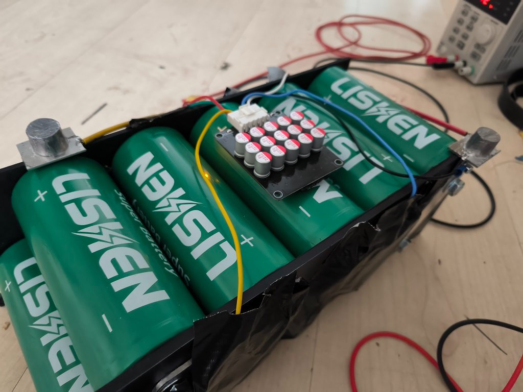

Ich versuche, die Starterbatterie meines Sprinters CD313 4x4 gegen eine 5s2p 2,5V LTO 26Ah-Batterie auszutauschen. Diese Batterien haben eine höhere Leistung und da ich eine Seilwinde einbauen möchte, würde mir das eine zusätzliche Batterie im Sprinter ersparen. Ich habe sie bereits einmal eingebaut, als sie halb leer war. Direkt nach dem Starten begann sie, die LTO mit 160A zu laden. Diese LTOs haben damit kein Problem, aber ich glaube nicht, dass die Lichtmaschine das mag (es ist eine 180A-Version). Auch die Leerlaufdrehzahl begann zu schwanken. Ich habe gesehen, dass man mit einigen SAMs die Lichtmaschinen- und Batterieparameter manipulieren kann. Aber nicht bei meinem. Ich habe ein anderes SAM gekauft, aber auch das hatte keine Möglichkeit, die Ladeeigenschaften zu programmieren. Unten finden Sie eine Tabelle, die zeigt, welche Version des SAM die Parameter programmieren kann. Ich kann diese Version jedoch keiner Teile-ID zuordnen.

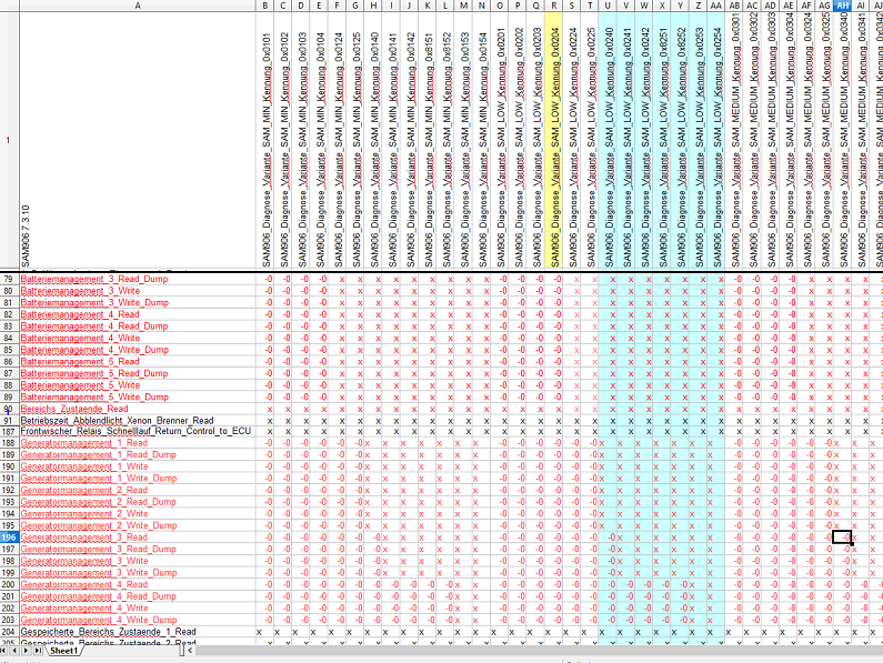

Ich habe laut Xentry ein MEDIUM-SAM mit der Variantenkennung 0x0354, die ich nicht in der Liste sehe. Im Xentry steht aber auch die Hardware-Teilenummer 906 901 75 01, so dass man wohl nur Auslesen, aber nicht hinter der Verkleidung an der A-Säule rumwühlen muss.

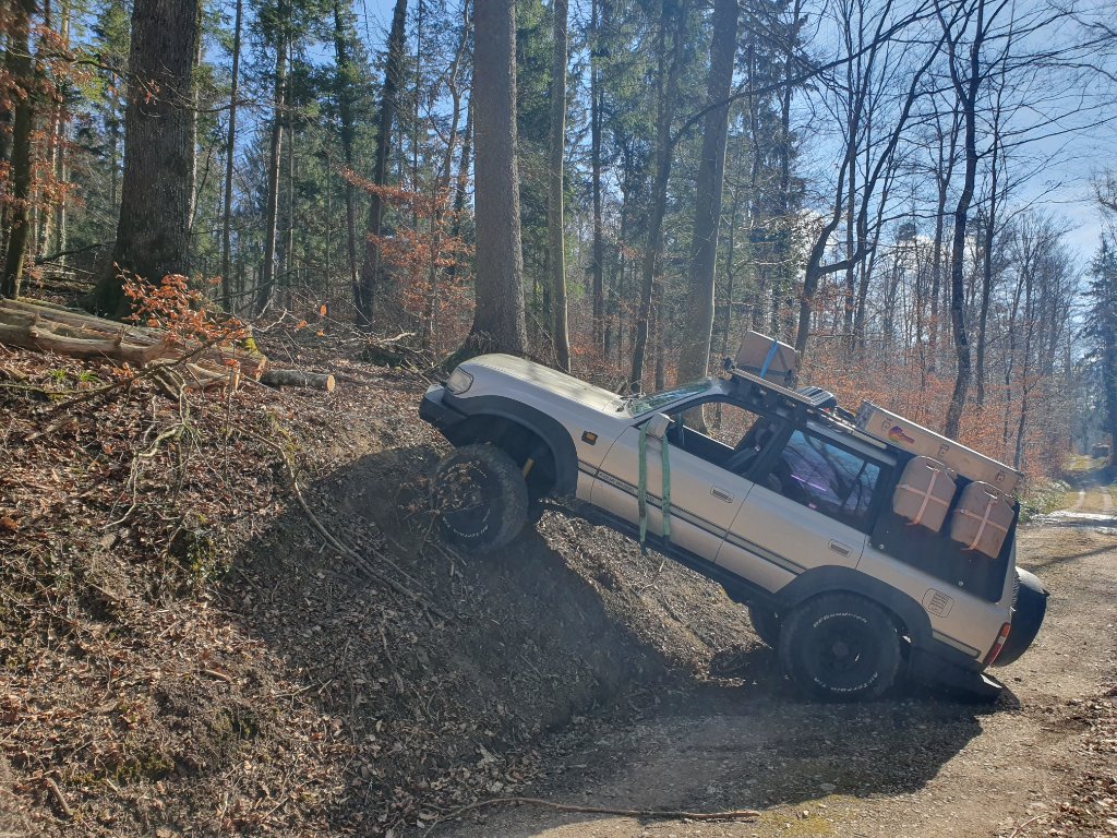

Sind LTO Batterien geeignet für Hochstromanwendungen?
Je nach Seilwinde und belastung zB. 5.4t können ströme bis 600A fliessen.
Unsere Offroader mit Seilwinde haben Optima-Batterien drin.

Damit könnte man die Generator- und Batterieparameter programmieren. Ich musste einen Teil der Tabelle weglassen, damit sie lesbar ist.

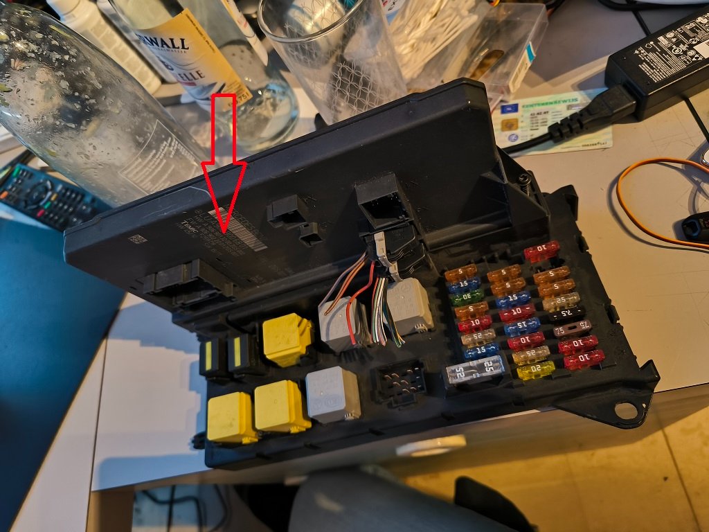

Wenn du in der Nähe des SAM bist, mach bitte ein Foto. Entferne den SAM nicht, er hat meine Blinker kaputt gemacht, das habe ich wieder repariert.
Um die Verkleidung zu entfernen, muss auch die Bodenabdeckung entfernt werden
Ich habe es nicht eilig, da ich jetzt mit einer normalen Bleibatterie fahre.

LTO-Batterien eignen sich sehr gut zum Starten von PKW/Lieferwagen/LKWs, sie können viel mehr Leistung liefern als eine vergleichbare Bleibatterie und halten ihre Spannung viel besser.
Ich hatte sie bereits in meinem Sprinter, halb leer, und der Sprinter sprang deutlich leichter an.
mein 52Ah kann kontinuierlich weit mehr als 1000A abgeben,
Der Strom ist nicht das größte Problem bei Lithiumbatterien. Aber das sind die Lade- und Entladetemperaturen. Und die liegen zwischen -40 °C und 60 °C.

5s2p is 5 in serie und 2 parallel
aber 26Ah ist kein Problem zum Starten
Die nutzbare Kapazität ist deutlich höher als bei Bleibatterien (ca. 45 Ah) und die Spannung ist auch unter Last noch höher als bei Bleibatterien unter 100 Ah.
Und die Spannung ist höher, also mehr Leistung
und weniger als 50 % des Gewichts einer Bleibatterie ( 9 kg fur starten und Winde ) das ist eigenlich 25%

Ich war nicht so schlau, anstatt zu fragen, ob sie auf dem SAM nach der Teilenummer suchen kann (was schwierig ist), können sie einfach EPC verwenden, um die Teilenummer nachzuschlagen?
