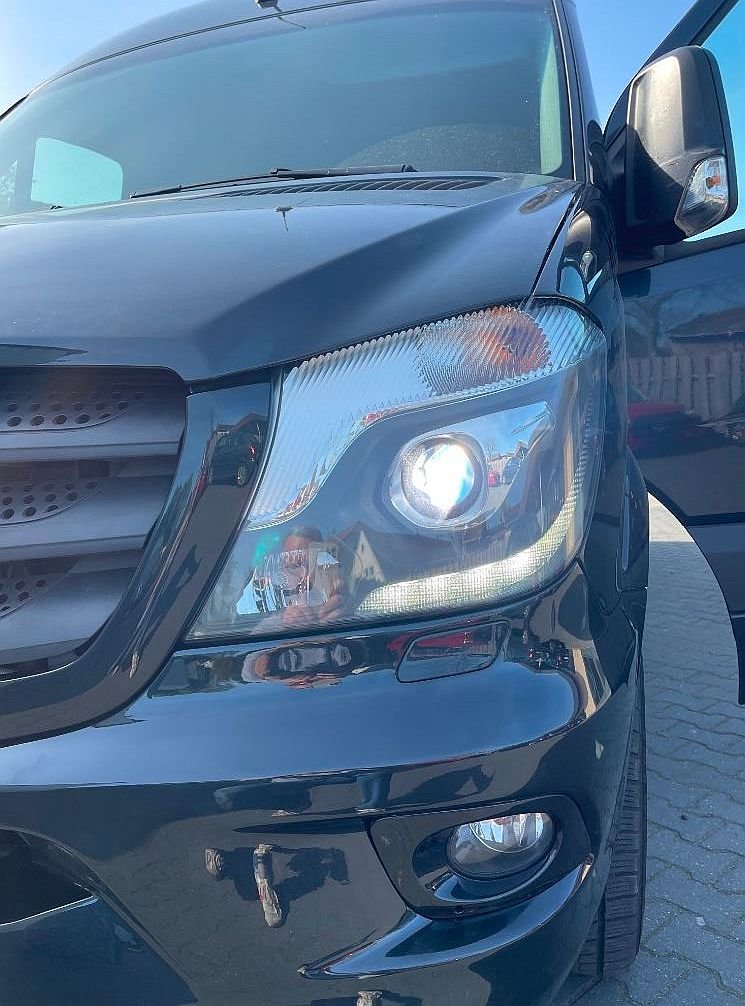

Butjadinger hat geschrieben: 10 Mai 2025 16:48 ...
Ich habe eine neue Front vom Facelift gekauft + Adapter für die Scheinwerfer und das passende Sam.
Welchen Aufwand muß man für Xenon für MOPF statt Vor-MOPF betreiben; Adapter für die Scheinwerfer und das passende Sam?
Funktionieren die seitlichen LED-Bänder im Scheinwerfer als Tagfahrlichter etc. pp.? Beim Vor-MOPF gingen bei Tagfahrlicht die Xenon-Hauptscheinwerfer an.
Re: Xenon MOPF statt Vor-MOPF umrüsten
Verfasst: 16 Mai 2025 20:41
von Butjadinger
Rosi hat geschrieben: 13 Mai 2025 16:40
Ja genau.
Brauchst den Adapter von H7 auf Xenon und dann würde ich mal schauen was er macht. Wenn nicht alles geht probieren das Sam zu Codieren, sonst ein anderes Sam.
Bei mir funktioniert es soweit ganz gut ohne das Mopf Sam. Kein Tagfahrlicht sonst geht alles perfekt. Tagfahrlicht kommt beim einschalten des Lichts.
Werde wenn ich Zeit habe es Tauschen und das Kurvenlicht mit anschließen.
