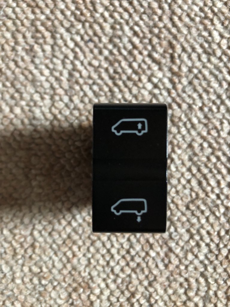

Ich habe mir den Schalter A639 545 21 07 (Fahrwerkschalter Sprinter W 906 / Viano W 639) gekauft, um damit als Taster ein Relais anzusteuern.
Leider finde ich nirgends die Belegung der einzelnen Anschlüsse.
Was ich herausgefunden habe, ist Anschluss 1 (12V + für Licht) und Anschluss 10 (Masse).
Kann mir jemand sagen, wie die anderen Anschlüsse belegt sind (Anschluss 4,8,3,7)?
Egal, an welchem der 4 Anschlüsse ich 12 V anlege, es wird bei Tasterbetätigung an keinen der drei anderen Anschlüsse 12 V durchgeschaltet...

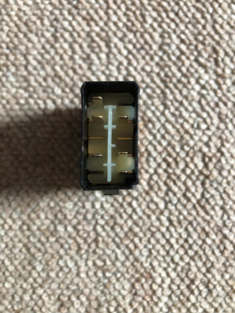

Also, Bild unten, da sollten die unteren 3 Pin und die 3 oberen Pin zusammen gehören.
Falls der Schalter beleuchtet ist, sollte je ein PIN dafür sein.
Am besten mal mit einem Multimeter durchpiepen und die Taste gedrückt halten.
Viel Glück

Der Schalter ist ein Marquardt 3208, für die etwas breitere Version 3250 gibt es eine PDF bei Völkner:
https://asset.re-in.de/add/160267/c1/-/ ... 7-1St..pdf
Oder du guckst mal ob da auf dem Schalter noch was anderes als die Mercedes Nummer steht, dann kannst du bei Marquardt direkt unter der Suche das Schaltbold finden:
https://products.marquardt.com/app/port ... &term=3208

Mit dem Multimeter habe ich jeden einzelnen Anschluss probiert, hat nicht funktioniert.
Der Hinweis auf Marquardt ist toll, Schaltplan heruntergeladen und wird später getestet.
Danke nochmal!
