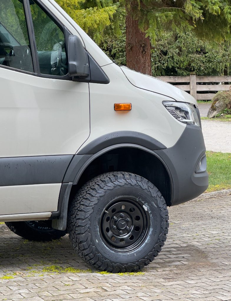

vsport7 7
Beiträge: 34
Registriert: 31 Okt 2021 12:52
Re: Frage zu Dotz Felge Modular dark 8x16 ET37
Beitrag von vsport7 7 »
Bitteschön

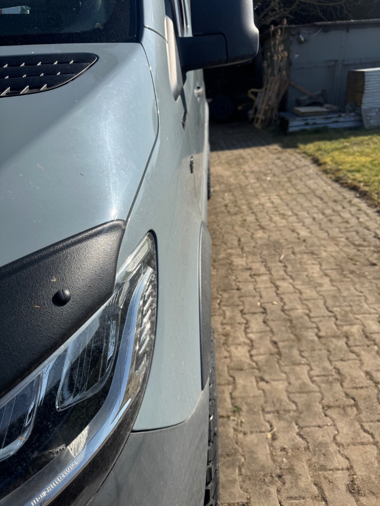

Hallenser
Beiträge: 729
Beitrag von Hallenser »
Gerade heute angeschnaubt…
AnnikaSue (26 Mär 2025 06:06)

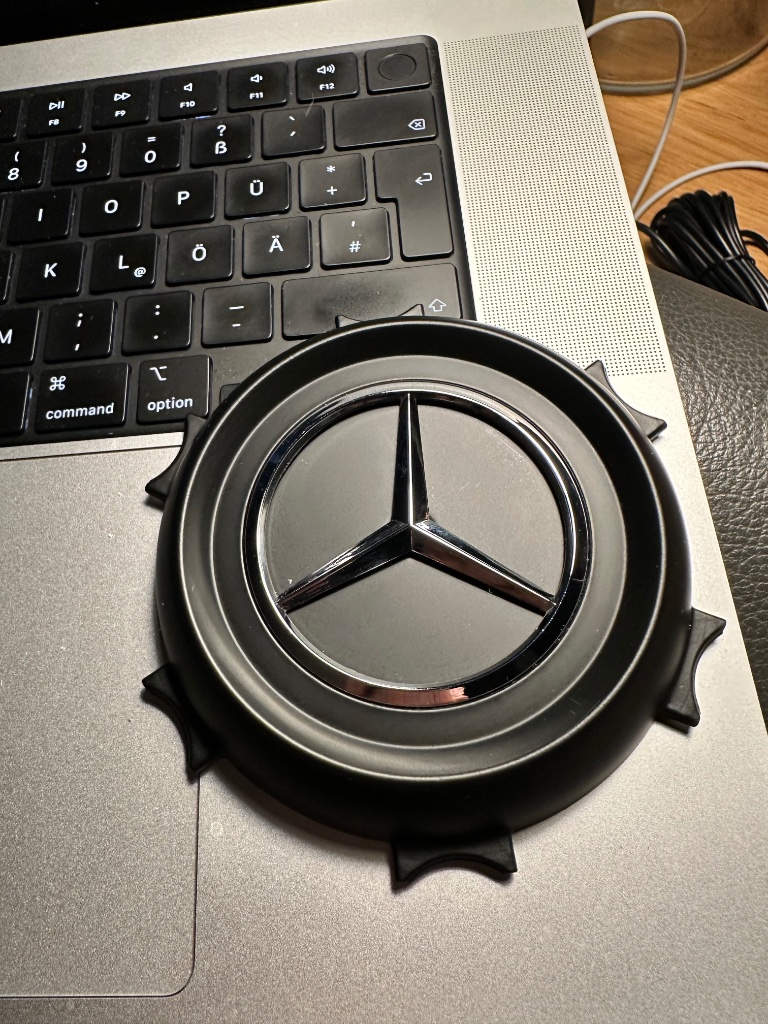

Die Nabendeckel lassen sich wunderbar pimpen. :mrgreen:

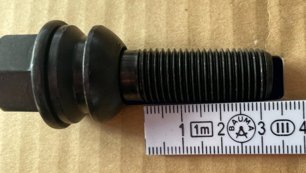

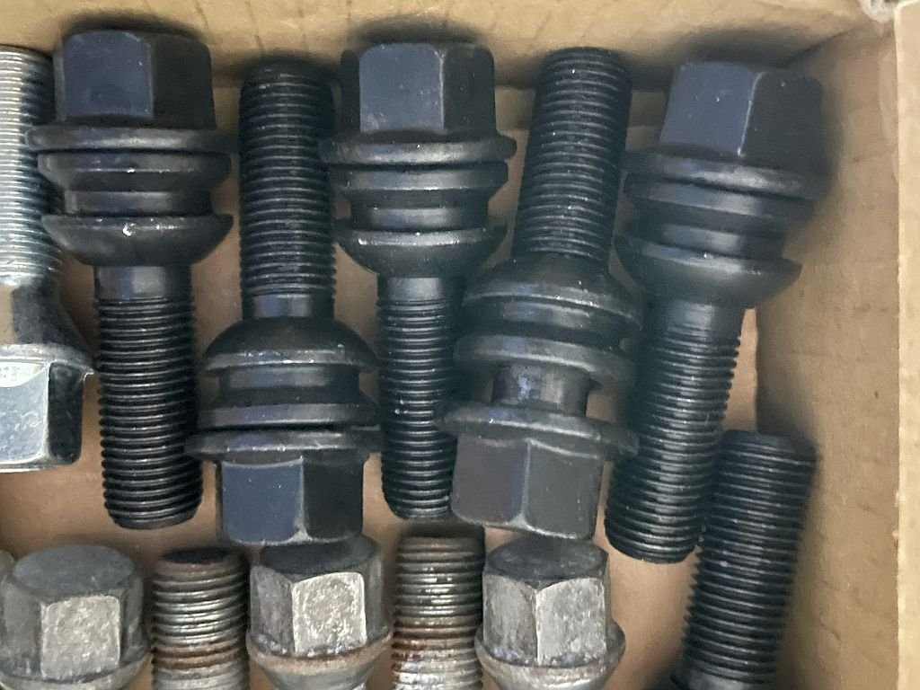

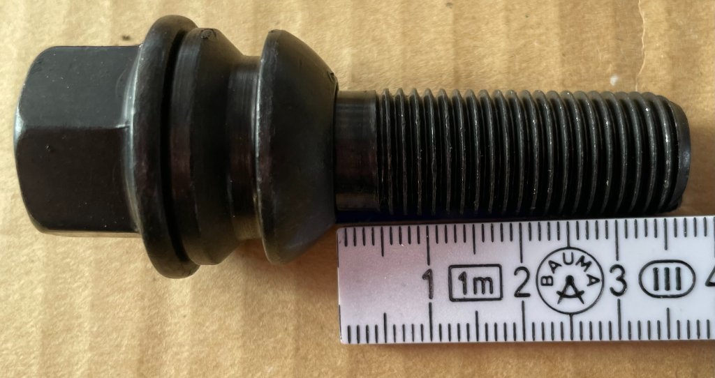

bei mir passen die original MB Radschrauben nicht sauber in die Dotz Felgen, hab mir eh schwarze H&R mit beweglichem Anlagestück geholt. Der Kugelbund der H&R passt sauber in die Felge.
Beiträge: 6185
Kugelbund mit beweglichem Teller
AnnikaSue (10 Apr 2025 13:18)

Könntet ihr mir vllt die genaue Artikelnummer der Schrauben geben? Würde die mir gerne auch auch bestellen :) Danke!
Hallenser
Beiträge: 729
Die Schrauben vertickt auch jemand auf Kleinanzeigen - einfach mal nachsehen.
ABER: die originalen Schrauben haben wohl 32, oder 33mm Gewindelänge, die Schwarzen haben 35, bzw 37mm - die passen wohl nicht bei allen Fahrzeugen und müssten dann gekürzt werden (was ich persönlich als bedenklich sehe). Er bietet auch 30mm Schrauben an - da hat man handfest immer noch 8 Umdrehungen und dann kommt ja noch die 1/2-3/4 Umdrehung bis zum vorgeschriebenen Drehmoment…

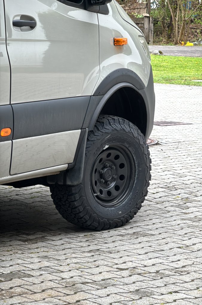

Hab meine jetzt auch montiert und bin super zufrieden!
Ließen sich gut wuchten – hatte da früher mit anderen Dotz-Felgen am Defender eher schlechte Erfahrungen gemacht.
Hier ein paar Bilder mit 275/70 R16 ;)
