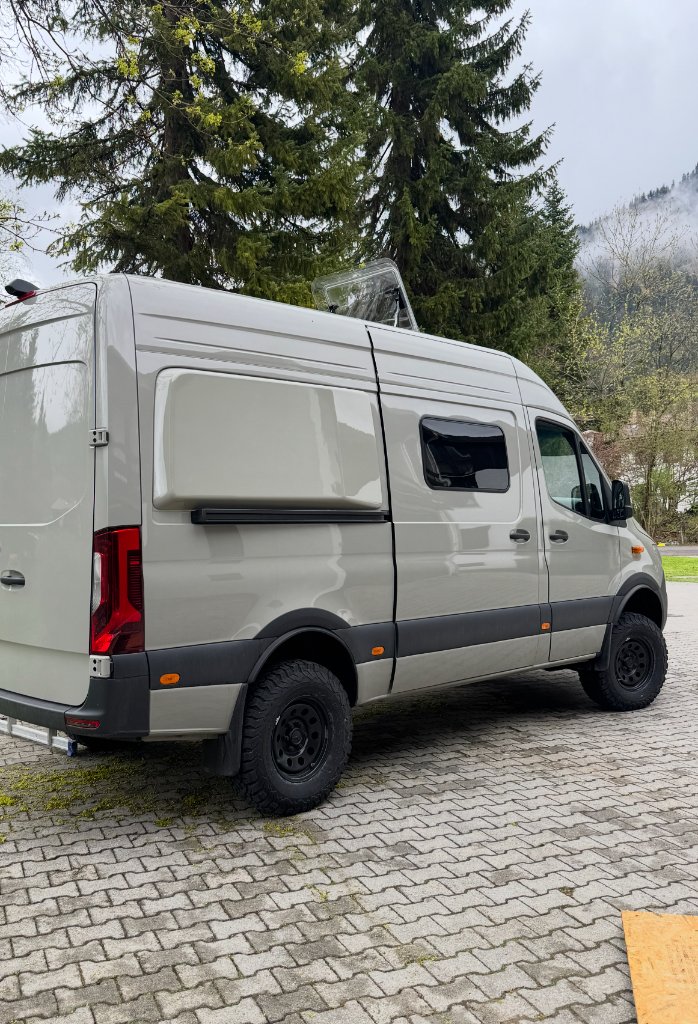

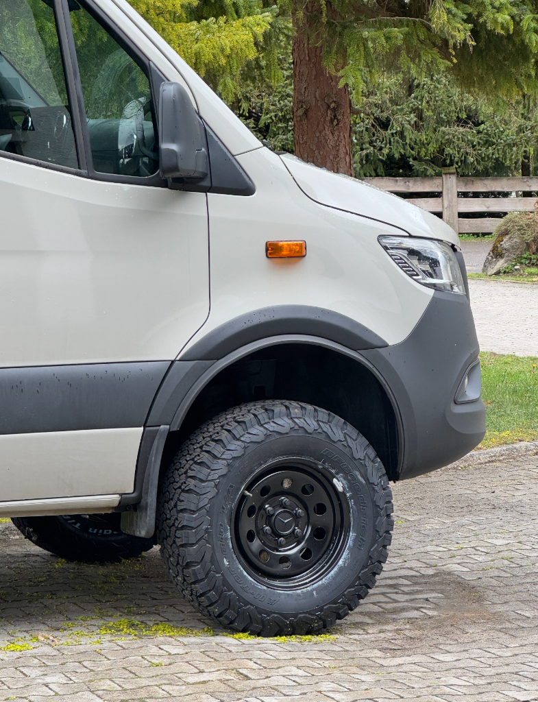

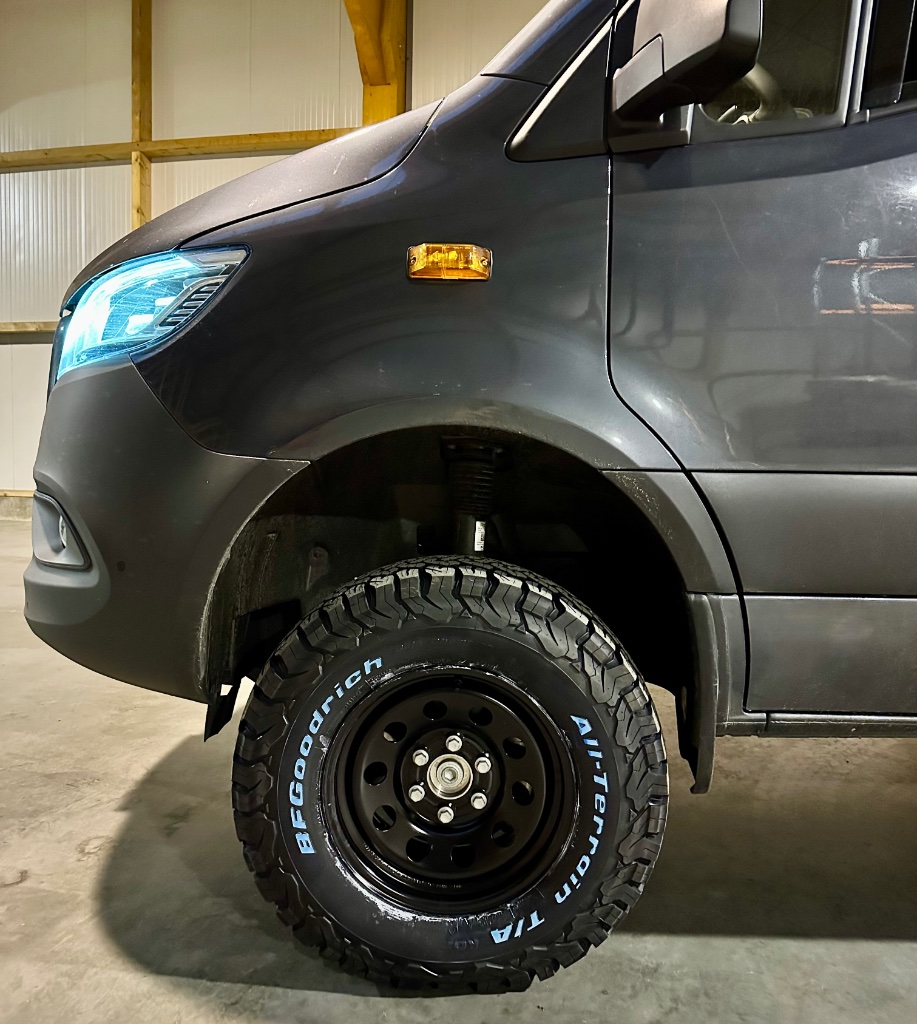

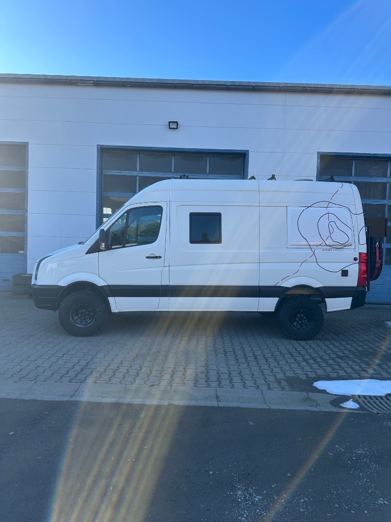

Sowohl Spaik als auch Anax fahren die, einmal auf nem 2wd und 4x4.
Bemühe mal die Suche mit dem Namen der Felge, da gibt es Photos.
Oder guck in der Galerie

Von Black Forest Offroad gibt es ein YT Video mit dieser Kombination (Datum 16.Dezember).

Bitteschön

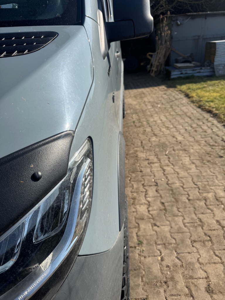

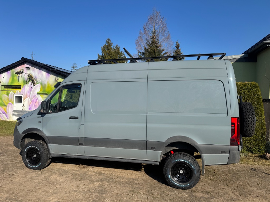

Gerade heute angeschnaubt…

@ Hallenser: welche Reifengröße ist da drauf?

Vorhin zufällig entdeckt: Schaut mal Youtube vorbei.
Das neueste Video von "Camperklatsch" !
Dort werden gerade neue Felgen zum Verkauf angeboten.

Marco-r-s hat geschrieben: 24 Mär 2025 13:04 Hy,
245/75 R16 120S
Die Dotz Stahlräder sind aber einiges (!) schwerer, als die Originalen, oder entsprechende Alu‘s - daran sollte man denken.
Habe die nicht gewogen, aber als ich die Räder ins Auto geladen habe, hab ich mich beim Anheben echt erschrocken.
Edit: Originale Stahlräder vom 907 ET 54 (Fahrwerk verstärkt…) habe ich abzugeben, falls Interesse besteht.

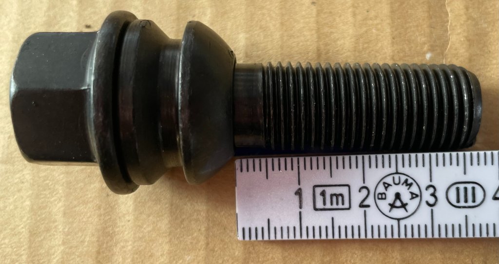

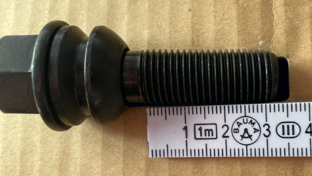

bei mir passen die original MB Radschrauben nicht sauber in die Dotz Felgen, hab mir eh schwarze H&R mit beweglichem Anlagestück geholt. Der Kugelbund der H&R passt sauber in die Felge.
Beiträge: 5997
Kugelbund mit beweglichem Teller
AnnikaSue (10 Apr 2025 13:18)

ABER: die originalen Schrauben haben wohl 32, oder 33mm Gewindelänge, die Schwarzen haben 35, bzw 37mm - die passen wohl nicht bei allen Fahrzeugen und müssten dann gekürzt werden (was ich persönlich als bedenklich sehe). Er bietet auch 30mm Schrauben an - da hat man handfest immer noch 8 Umdrehungen und dann kommt ja noch die 1/2-3/4 Umdrehung bis zum vorgeschriebenen Drehmoment…

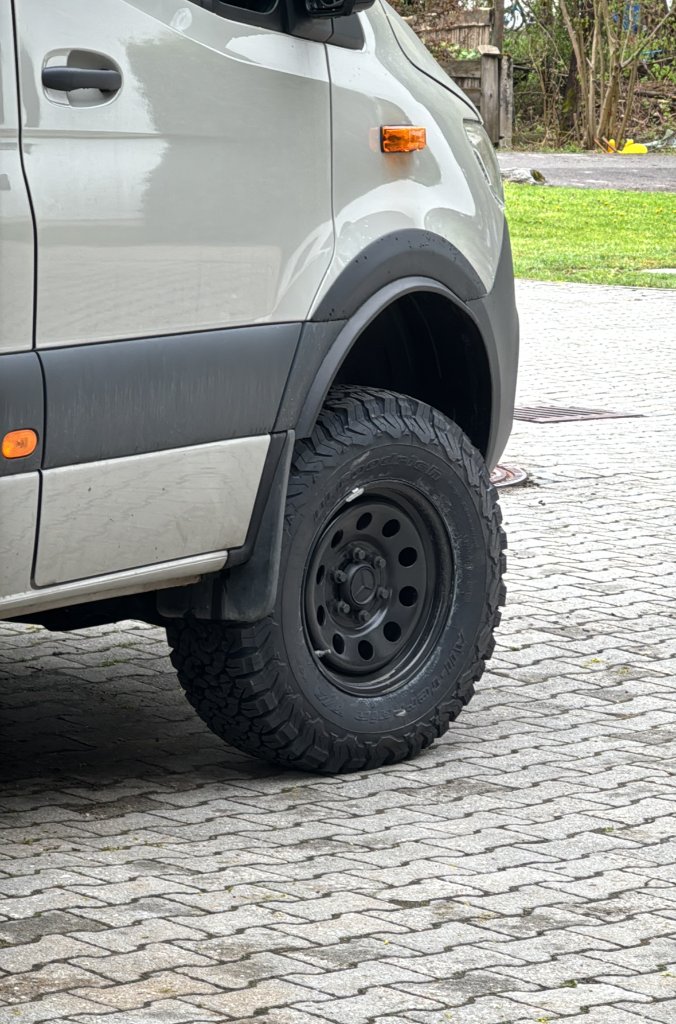

Hab meine jetzt auch montiert und bin super zufrieden!
Ließen sich gut wuchten – hatte da früher mit anderen Dotz-Felgen am Defender eher schlechte Erfahrungen gemacht.
Hier ein paar Bilder mit 275/70 R16 ;)
