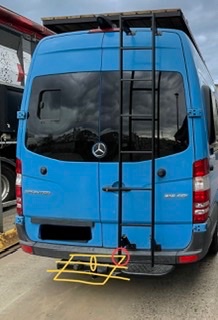

Der Fahrradträger kann gar nicht erst auf die AHK aufgesteckt werden, weil die Heckleiter zu nah an der AHK ist, sodass der Rahmen des Fahrradträgers nicht an der Heckleiter vorbeikommt und somit der ganze Träger nicht auf den Knubbel der AHK gesteckt werden kann. Theoretisch wäre die Heckleiter etwa 10cm weiter rechts nicht störend. Nur praktisch kann sie nicht weiter nach rechts verschoben werden.
Auf dem Foto soll die gelbe Markierung den Fahrradträger darstellen und der rote Kreis das Problem. Ich hoffe es wird etwas deutlich, was ich meine.

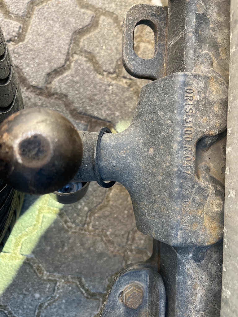

für die AHK gelesen (und den Thread finde ich nicht mehr). Ich glaube eher nicht, dass das Teil tatsächlich auf die vorhanden AHK passt. Meine AHK sieht eher nach diesem Teil aus:
https://hl24.eu/wrn.php?daten=754034&lc ... prachew=DE
Der Gedanke war, dass dadurch der Knauf der AHK weiter weg ist und somit der Fahrradträger wieder auf die AHK gesteckt werden könnte. Oder habe ich einen Denkfehler?

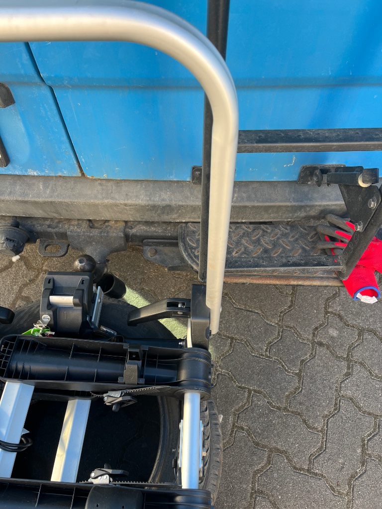

Die Variante „Leiter unten abschneiden“ scheidet aus: der eine Träger vom Fahrradträger wird ja auch noch hochgeklappt und geht bis über die zweite Stufe :roll:
Abstandshalter für AHK ist (vermute ich) auch raus, da die vorhandene AHK scheinbar nicht verschraubt und somit nicht ohne weiteres demontierbar für einen Abstandshalter ist?!

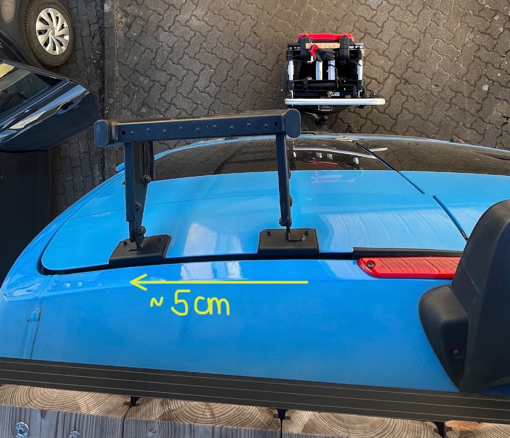

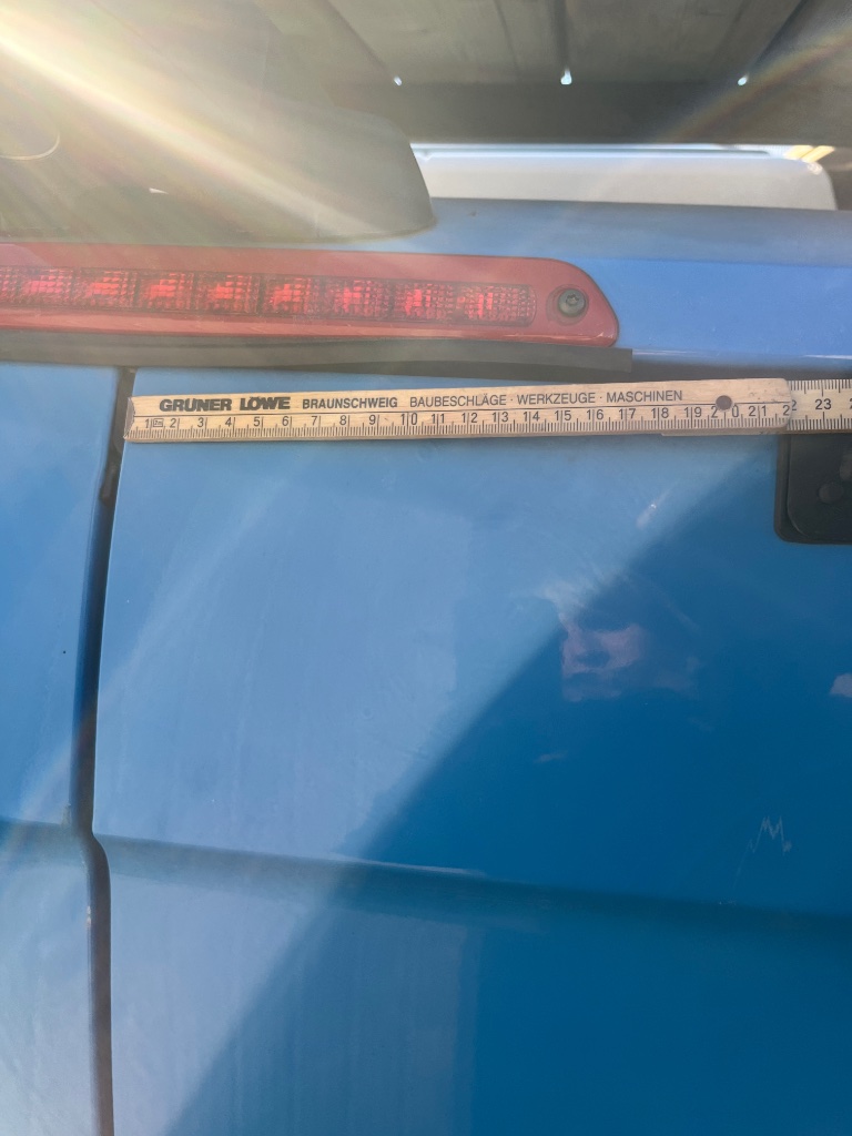

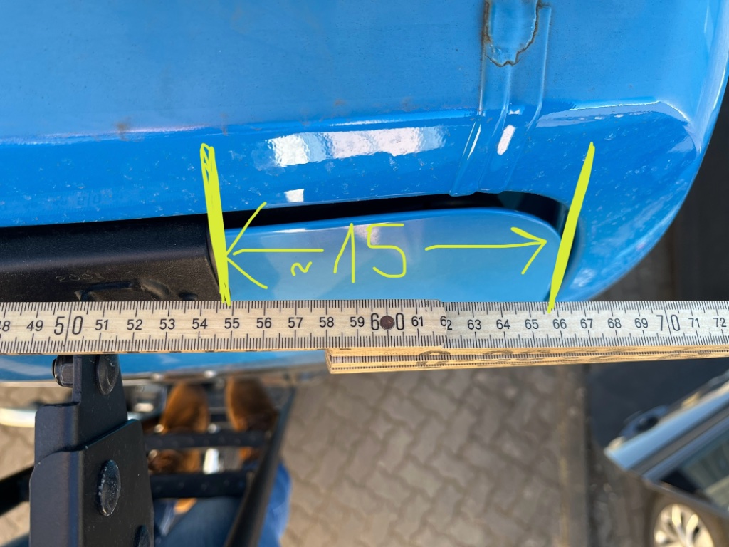

Jetzt würde ich halt die Leiter (die ist ja nicht angebohrt) um ca 5cm weiter nach rechts, also Richtung Scharnier) rücken. Das müsste doch gehen, oder? Der rechte obere eingehängten Winkel der Leiter ist bereits an die gebogene Hecktür angepasst. Problemtaisch könnte es nur am unteren rechten Winkel werden, weil die Türkante unten ja auch horizontal nach außen leicht nach oben geht (momentan geht’s noch in aktueller Position). (Oder mache ich an der Stelle jetzt ein Problem, wo keines ist?!)

Mittlerweile habe ich die Leiter versetzt und die Trittstufe hinten noch abgebaut. Die war dann auch noch im Weg...
Jetzt passt der Fahrradträger prima 👍
