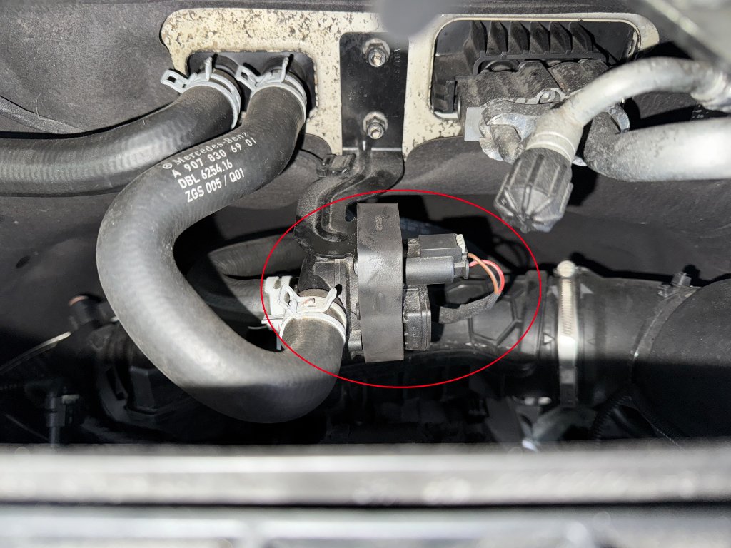

Mit Geräusch zum selbst hören wird es doch gleich viel einfacher, das ist definitiv eine elektrische Pumpe die da läuft.
Re: Merkwürdiges Summen im Armaturenbrett wenn Lüftung an
Der Tipp von Rosi war Gold wert!
Eisbär hat aber auch absolut Recht!
Es ist eine Pumpe welche im Kühlmittelkreislauf hängt, der Vollständigkeit halber habe ich den Ort und die Pumpe fotografiert und hier angehangen.
Geräusch ist nun lokalisiert, jetzt bleibt nur die große Frage: Ist das normal so?
Ich finde das ist nicht normal weshalb ich mit dem Gedanken spiele die Pumpe einfach pauschal auszutauschen.
Die Pumpe kann nichts dafür das die läuft wenn sie mit Spannung versorgt wird. Das macht ein hochintelligent programmiertes Steuergerät. Fie hat schon ihren Zweck, Rosi hat ja erwähnt wofür sie ist.
So war das nicht gemient, das was du sagst ist mir absolut klar und nachvollziehbar.Eisbär hat geschrieben: 24 Jan 2025 19:46 Die Pumpe kann nichts dafür das die läuft wenn sie mit Spannung versorgt wird. Das macht ein hochintelligent programmiertes Steuergerät. Fie hat schon ihren Zweck, Rosi hat ja erwähnt wofür sie ist.
Meine frage und Aussage bezieht sich auf die Lautsärke und die Vibrationen die diese Pumpe verursacht.. und diese finde ich nicht normal.
Ich finde die Geräusche der Pumpe völlig normal. Grade am 280 GDI so eine gewechselt. War trocken gelaufen und hat mal richtig Randale gemacht, deine klingt wie die neue.
- Beiträge: 6258
nerviges Brummen der Heizungspumpe
Mich nervt diese Pumpe schon immer von Anfang an dermaßen, daß ich manchmal ersatzweise die Sitzheizung einschalte, um die Heizung kälter zu drehen, damit endlich Ruhe ist.
Hat jemand die Teilenr. + ungefähren Preis parat?
- hljube
- Beiträge: 3576
- Wohnort: Dreieck HL-RZ-OD
A2118350264 für NCV3 und VS30 in allen Motorausführungen
