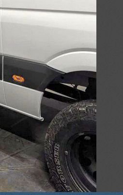

Beiträge: 3182
Re: Neuer/Gebrauchter Achleitner Crafter und ein paar Fragen
hljube hat geschrieben: 06 Jan 2025 18:49 Auf welche Begründung Stütz du den diese Behauptung?
Ich habe das Bild von TS gemeint, hier habe ich es etwas heller gemacht, damit jeder sieht was ich meine ....
Für mich wird auf dem Bild das Rad nicht vollständig abgedeckt ....

asap hat geschrieben: 06 Jan 2025 18:02 die Räder am Heck kommen sehr weit raus, das bekommst du nie abgenommen ...
Derzeit sind vom Vorbesitzer 17" Singlereifen auf der Hinterachse verbaut und die stehen gut im Radhaus, das sollte überhaupt kein Problem darstellen. Das täuscht auf dem Bild, das gesamte Rad ist abgedeckt und es wären sogar noch um die 2cm Platz nach außen.
