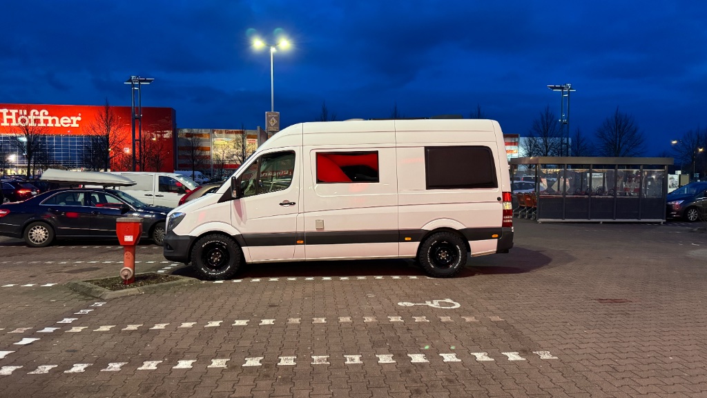

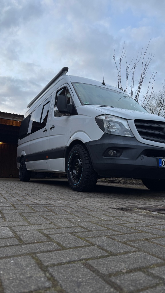

Re: C15 Fahrwerkabsenkung mit 245/75R16 AT
Moin zusammen!
Um das Thema abschließen zu können:
Ich habe es nun getestet und kann sagen, dass es passt.
Bei vollem Lenkeinschlag habe ich manchmal ein leichtes Kratzen im Radhaus, was sich aber durch kleine Modifikationen beheben lässt. Die Optik finde ich auch nicht schlecht. Ich hänge euch mal zwei Bilder an.
Ich habe mich nun aber doch dazu entschieden, den Sprinter mit anderen Blattfedern höherzulegen.
Malte
