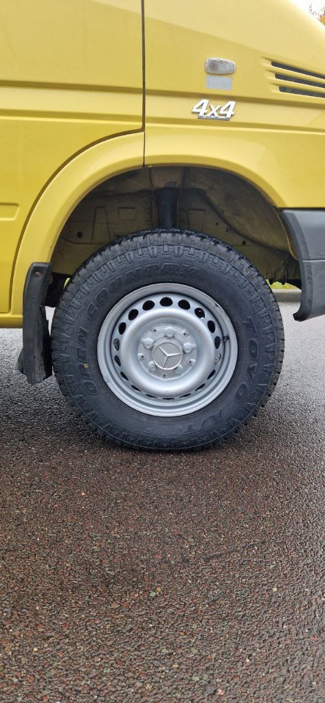

So kurzes Update: Eintragung war erfolgreich!
16" Felge mit o.g. MB Teilenummer mit Toyo Open Country AT - Plus in 225/75 R16
Tachoangleichung beim MB Händler, umstellen im ABS System des KI (15 Minuten und 90€)
Direkt weiter zum TÜV und mit einem Traglastgutachten vom Hersteller (Maxion Wheels), alles kein Problem.
Keine Anpassungsarbeiten notwendig, allerdings wurde mir die Verwendung von Schneeketten untersagt, vmtl. weil es dann zu eng wird.

Fazit:
-Der 1. Gang hat nun wieder eine Daseinsberechtigung
-Leistung hat der 316er immer noch mehr als genug
-Verbrauch von 10,2 -10,5l/100km ist nun unter 10
-Reisegeschwindigkeit ist nun von 105km/h (gps) auf 110 gestiegen bei ca 2.5k Umdrehungen/min
VG

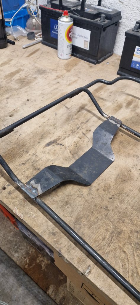

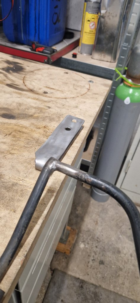

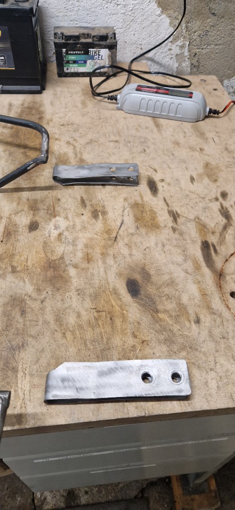

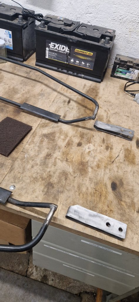

Reserverad-Halter auf 16" umgebaut:
Hey, für den einen oder anderen vielleicht interessant - es ist möglich die o.g. Reifendimension im originalen Reserveradehalter unterzubringen.
Meiner Meinung nach sind Reserveradhalter an der Hecktür vom Schwerpunkt einfach falsch. Einziger Vorteil in meinen Augen ist, dass im groben Dreck ggf. es eine Sauerei sein kann das Rad von unten zu bergen.
nun zum Thema: Ich habe lediglich den originalen Halter an zwei originalen Schweißstellen geöffnet. Dann die im original überschneidenden "Stangen" mit maximaler Breite (nun auf Stoß) wieder zusammengeschweißt.
Nun musste nur die große Verstrebung in der Mitte auf die ggü. liegende Seite gebracht werden und die Haltebänder mit ca. 5cm plus angefertigt werden.
Ggf. noch einen Kantenschutz an die Aufnahmen, welche die Haltebänder tragen, anbringen, da sich sonst das Gummi des Reifens dort an eine scharfe Kante anschmiegt.
