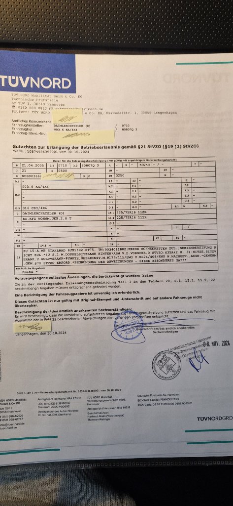

Re: 16" NAFTA Felge wieder erhältlich @Admins
Frage an die Admins:
Einen Schein zum runterladen in die Anleitungen?
Ich hab die 16" und wahlweise die 15" im Schein. Dann würde ich euch den senden.
bauklotz (13 Okt 2024 12:13), JanN (13 Okt 2024 18:28)

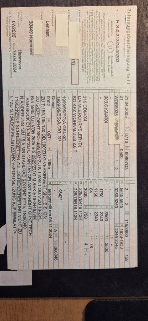

Der Schein zum Sein für die Eintragung der 16 Zoll NAFTA- Felge in Kopie ohne Namensangabe, aber mit 15" und 16"- Eintragung.
Für die Such - und Findmaschine auch Umbereifung, Felge Mercedes G, Offroad, BF Goodrich, General Grabber, 903 4x4 Allrad, Oberaigner, Serienallrad, Werksallrad, ZG1, ZG2, ZG3, T1N.

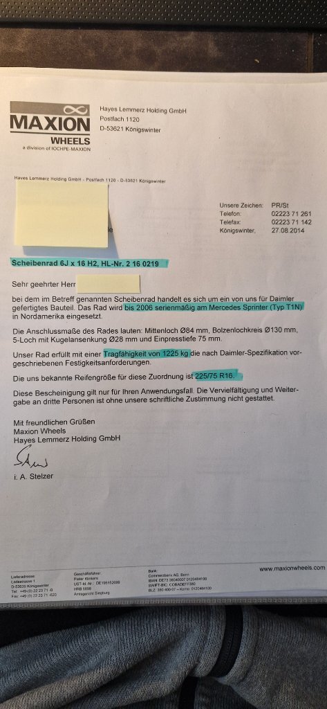

Ohne Traglastbescheinigung eingetragen? Hier in Bayern undenkbar, leider.

So kurzes Update: Eintragung war erfolgreich!
16" Felge mit o.g. MB Teilenummer mit Toyo Open Country AT - Plus in 225/75 R16
Tachoangleichung beim MB Händler, umstellen im ABS System des KI (15 Minuten und 90€)
Direkt weiter zum TÜV und mit einem Traglastgutachten vom Hersteller (Maxion Wheels), alles kein Problem.
Keine Anpassungsarbeiten notwendig, allerdings wurde mir die Verwendung von Schneeketten untersagt, vmtl. weil es dann zu eng wird.
W903 von 2005 mit 4x4 Werksallrad, 316er CDI
VG,
Lenny

Traglastgutachten, Kopie vom Fahrzeugschein und Ausdruck von der Tachoangleichung teile ich bei Bedarf natürlich gerne.
Einfach eine persönliche Nachricht schreiben ;)

Moin!
hier nun die Papiere mit den eingetragenen Änderungen.
Kostenzusammenfassung (ca.)
Felgen: 770€ für 5 Stück bei MB
Reifen: 105€ Stückpreis
Aufziehen, Wuchten, Ventile: 80€
TÜV 21er Abnahme: 200€
Änderung Fhzg. Papiere: 20€
MB Tachoangleichung: 90€
Für gleichgesinnte : Viel Erfolg!
Gruß,
Lenny
