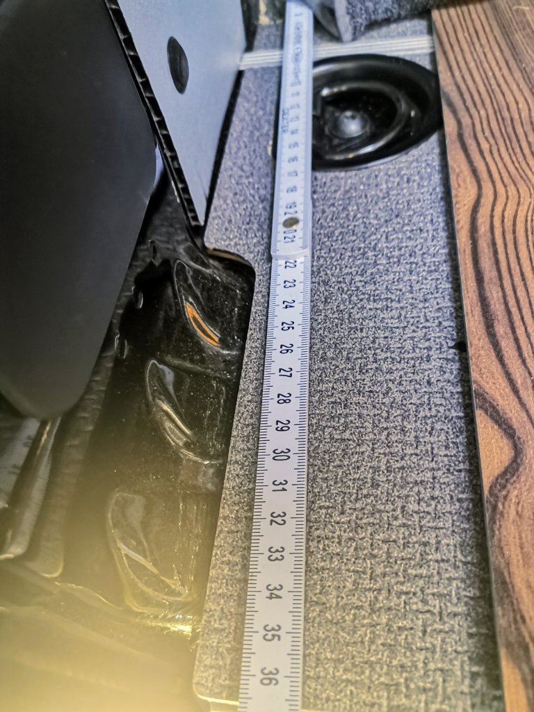

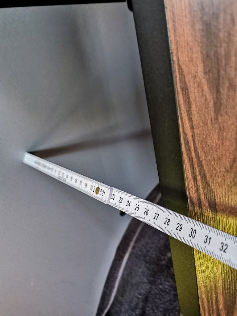

Der Tank wird nicht so lang dafür breiter.
Wie ist dieses Matrial aus dem sie die Tanks bauen?
Steiff wie ein Brett oder kann sich das auch 1-3 cm auf 100cm länge biegen?
Also wenn der Untergrund auf der der Tank kommt,nicht völlig eben ist sondern eine leichte Beugung hat,passt sich der Tank dieser Beugung an,beziehungsweise kann man ihn etsprechend etwas biegen?

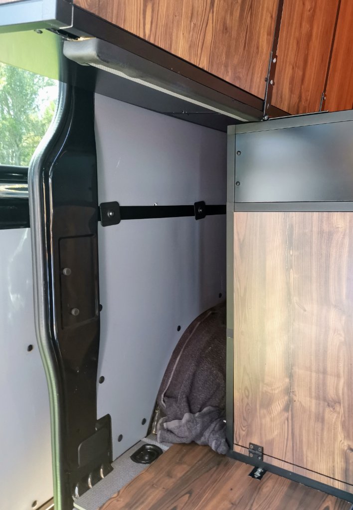

Mein Projekt Wassertank wird konkret.
Ich möchte auf der Beifahrerseite von der Hecktür bis zur Schiebetür über den Radkasten einen Wassertank nach Mass bestellen.Der Ort bietet sich sehr gut an,der Tank verschwindet zum grossen Teil hinter dem bisherigen Ausbau.Fassungsvermögen wären ca 230 Liter.Es wird Wasser sowohl seitlich wie auch am Heck entnommen.Um das Wasserniveau wegen dem Radkasten auszugleichen,wäre die Idee den vorderen und hinteren Teil mit einer Leitung zu verbinden.Entsprechende Anschlüsse würde ich direkt vom hersteller einbauen lassen.
Je nach Kosten und Rat des Herstellers wäre auch ein runder/abgeschrägter dem Radkasten angepasster Ausschnitt möglich
Es ist gedacht,den Tank erst kurz vor erreichen meines Ziels zu füllen.Auf längeren Fahrten wäre er also nur wenig befüllt,aus Gewichts und Sicherheitsgründen.
Es sollen jeweils Füll und Entnahme Anschlüsse auf Seite der Schiebetür und auch der Hecktüre sein.Im Heck für einen Duschschlauch,bei der Schiebetüre für einen Duschschlauch und eine Leitung zu einem Waschbecken.Das Waschbecken ist im Möbel mit der schwarzen Abdeckung eingebaut.Als Grauwassersammler würde ich darunter einen grösseren Plastikkanister verwenden,mit Wasserzufuhr durch einen Schlauch im Deckel.Dieser steht in einer ausfahrbaren Eurobox.Sollte da also mal trotz Dichtung was rausschwappen,wär es einfach in der Eurobox..Wenn immer möglich wird aber das Wasser ausserhalb des Sprinters mit den Duschschläuchen benutzt.

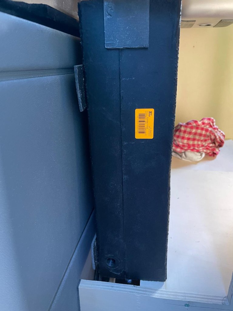

4. Habe ich zufällig gerade einen (neuen) 12cm flachen 48l-Tank (100x40) demontiert.
