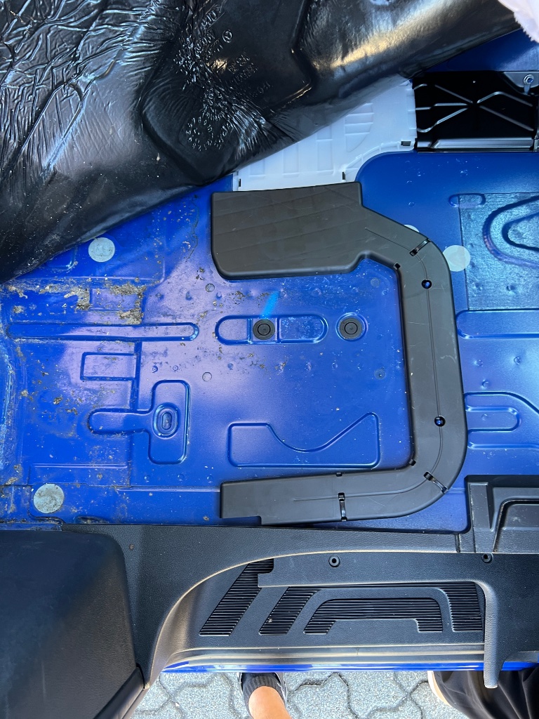

Guten Tag,
Hab mich jetzt extra hier angemeldet, vielleicht kann mir hier jemand helfen.
Möchte mir einen Sprinter kaufen. Dieser hat jedoch keinen Beifahrersitz verbaut da er ein Bus aus dem Paketdienst war. Laut MB nicht möglich einen Einzelsitz nachzurüsten. Was ich jedoch nicht glaube bzw wirklich wahr haben kann. Bei dem Bus ist die B-Säule mit Gurtversteller ausgerüstet. Jedoch liegen unten soweit ich es gesehen habe keine Kabel zur Sitzerkennung. Braucht man diese zwingend? Bzw weis jemand etwas genaueres drüber ob man das nachrüsten kann und welche Teile man brauch. Sonst wäre so ein Bus ja nur für eine Handvoll Menschen nützlich die genau nur einen Sitz suchen.
Würde mich freuen wenn jemand helfen könnte.
