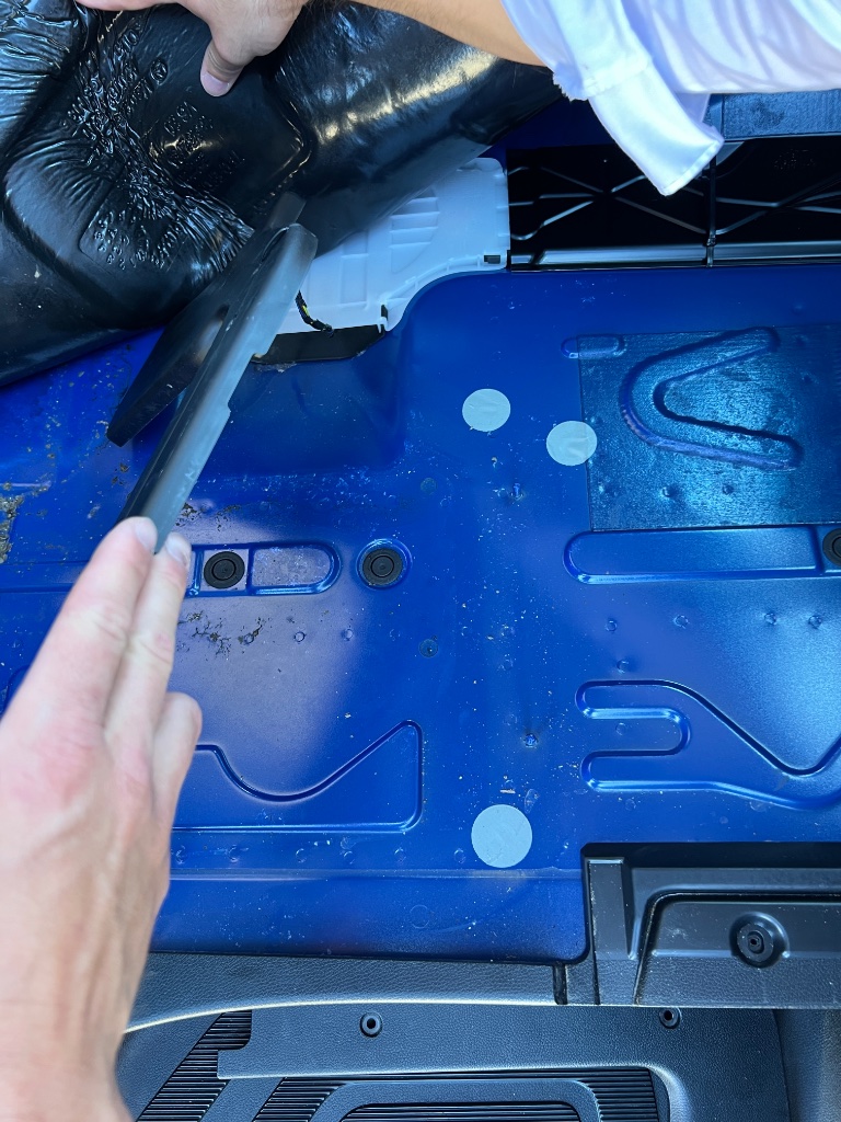

Möchte mir einen Sprinter kaufen. Dieser hat jedoch keinen Beifahrersitz verbaut da er ein Bus aus dem Paketdienst war. Laut MB nicht möglich einen Einzelsitz nachzurüsten. Was ich jedoch nicht glaube bzw wirklich wahr haben kann. Bei dem Bus ist die B-Säule mit Gurtversteller ausgerüstet. Jedoch liegen unten soweit ich es gesehen habe keine Kabel zur Sitzerkennung. Braucht man diese zwingend? Bzw weis jemand etwas genaueres drüber ob man das nachrüsten kann und welche Teile man brauch. Sonst wäre so ein Bus ja nur für eine Handvoll Menschen nützlich die genau nur einen Sitz suchen.

Kurzer Nachtrag noch, in der Zulassung stehen 2 eingetragene Sitzplätze drin. Könnte das was helfen?

Skittlez hat geschrieben: 19 Jul 2024 09:13 Kurzer Nachtrag noch, in der Zulassung stehen 2 eingetragene Sitzplätze drin. Könnte das was helfen?
Na dann Sitz rein (und Gurt) und gut.
Airbag (Sitzerkennung) braucht es nicht - es gibt auch original ausgelieferte Sprinter/Vitos ohne Beifahrerairbag.
