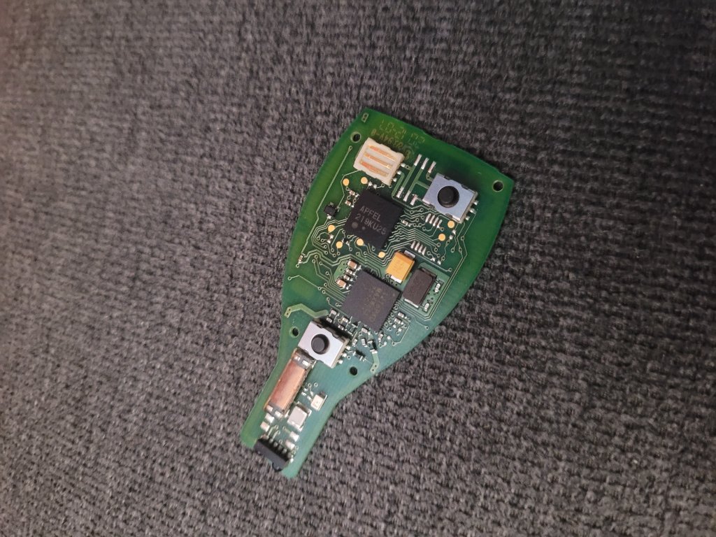

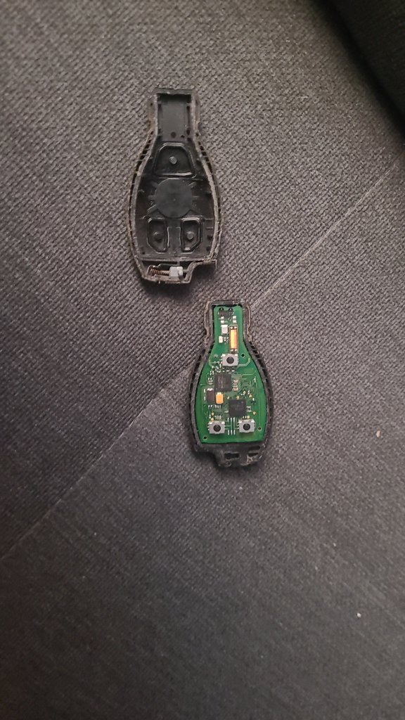

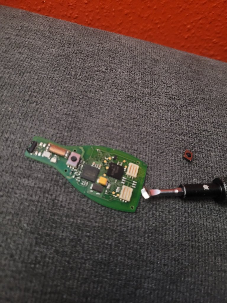

Hallo ihr lieben,
bei meinem Schlüssel geht die öffnen Taste nicht mehr.
Batterie ist gewechselt, bei allen anderen Tastern leuchtet die LED am Schlüssel und auch ein Infrarot Signal wird gesendet.
Daher tippe ich auf den Taster und möchte diesen gerne austauschen, bzw. nachlöten.
Aber wie zum Geier geht das Gehäuse vom Schlüssel auf?
Ist dies verschweißt und nicht ohne Zerstörung zu öffnen?

Dieser Schlüssel geht gar nicht auf.

Zumindest ist das nicht vorgesehen - vorsichtig aufsägen sollte aber möglich sein...

Ich würde den "Schlüssel" an der Nahtstelle aufschneiden oder -sägen, aber nur den "runden" Teil, nicht den Einsteckknubbel. Damit der zusammenbleibt müsste oberhalb des Knubbels am Übergang vom flachen auf den gewölben Teil ein Schnitt in Querrichtung gesetzt werden. Entweder einen Cutter mit Japanklinge oder eine dremelartige Trennscheibe verwenden...

Der Schlüssel geht sehr wohl auf, da gibt es ein Kleinteil das man entfernen muss.
Es gibt hilfreiche YT Videos dazu.
Man kriegt ihn auch wieder zusammen.
Ich wollte das Gehäuse durch das neuere mit Chrom Applikationen ersetzen, das geht aber nicht.
Anbieter, die behaupten dass die passen würden, sagen die Unwahrheit.
Jedenfalls habe ich ihn problemlos mehrmals zerlegt.
Den Taster wirst Du aber nicht austauschen können, das ist kein handelsübliches Einzelteil.

Verwirre die Leute bitte nicht. Es gibt verschiedene Ausführungen von dem Schlüssel. Die "alte" Variante kann man zerlegen in dem man nach hinten die Platine rausnimmt. Die hier gezeigte "neue" Variante kann man nicht zerstörungsfrei öffnen.QA516 hat geschrieben: 29 Mai 2024 15:33 Der Schlüssel geht sehr wohl auf, da gibt es ein Kleinteil das man entfernen muss.

Die Tasten kriegt man übrigens beim Conrad.
