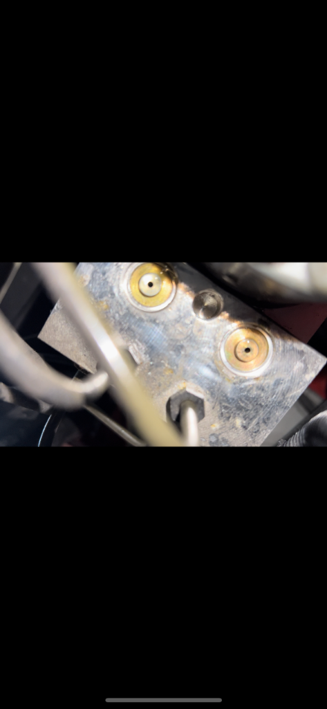

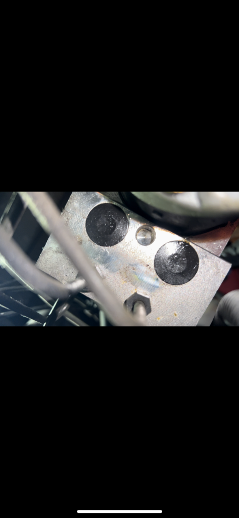

Habe heute die Hydraulikeinheit nochmals angeschaut.
Auf der Rückseite, sind zwei schwarze Stopfen/Abdeckungen. Bei einer oder beiden tritt Bremsflüssigkeit aus.
Habe auch zwei Bilder angehängt. Erstes Bild ist mit Stopfen und das Zweite ohne. Welche Funktion haben diese Anschlüsse? Wie bekomme ich diese dicht?
Vielen Dank
Vielen Dank
