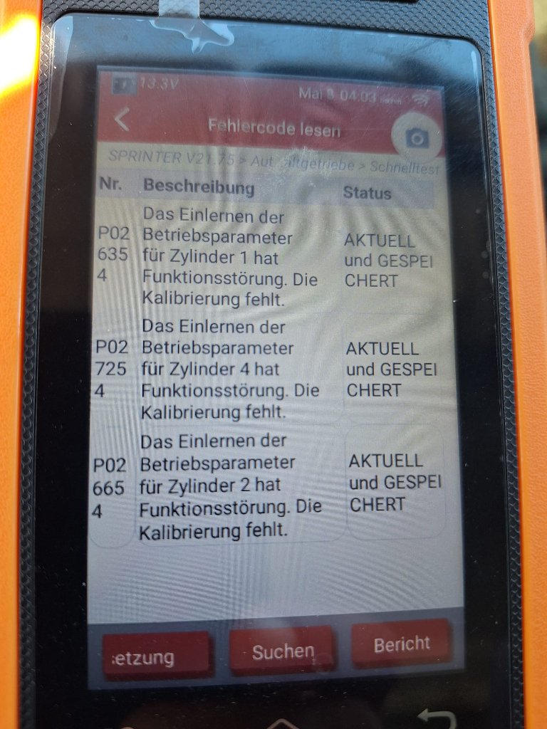

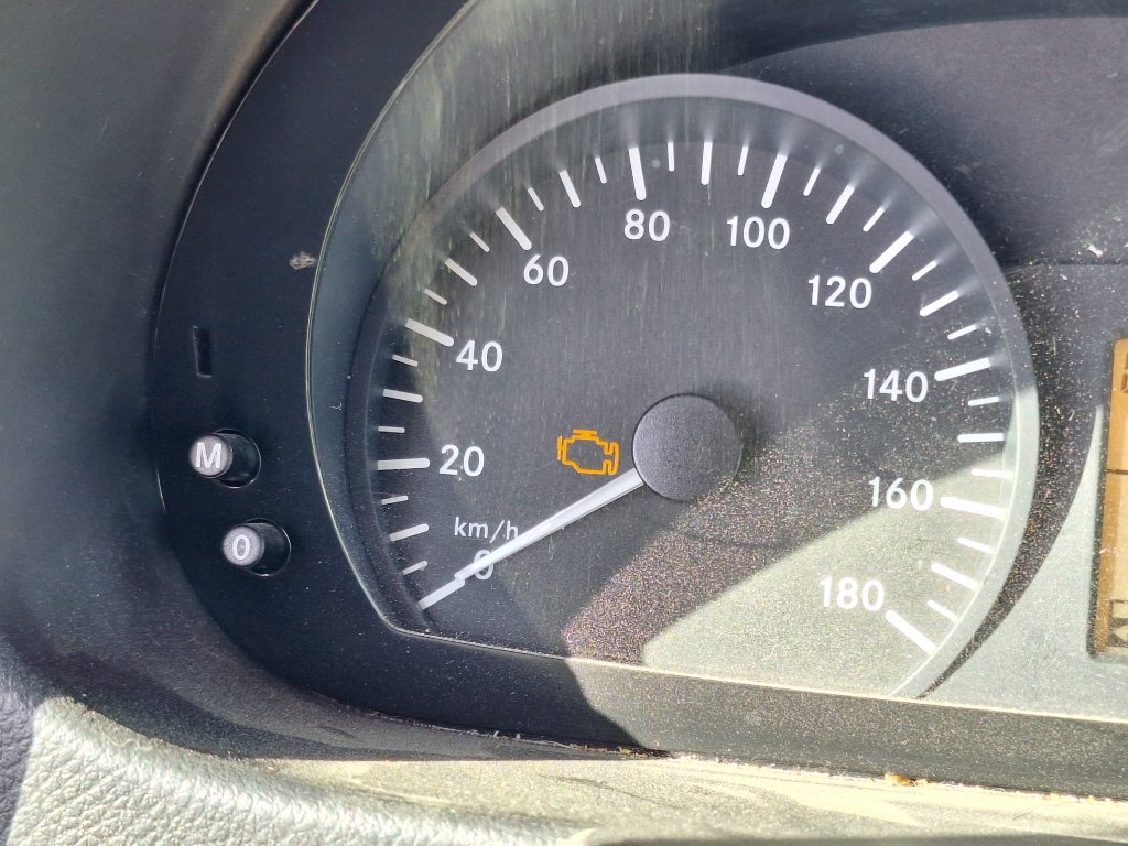

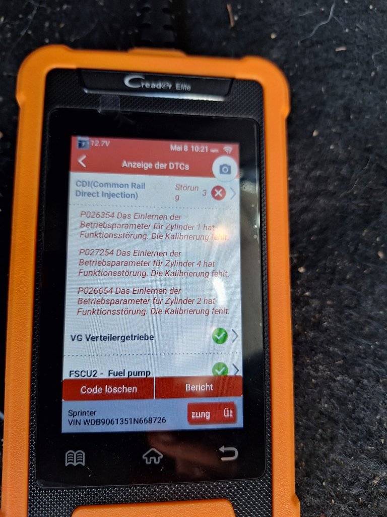

Gestern hat meine orange Motorkontrolleuchte mehrmals geleuchtet, habe dann den Fehler ausgelesen und gelöscht, alles gut, eine Stunde später dann wieder geleuchtet, wieder gelöscht…dreimal auf ca. 200km und 4 Stunden Fahrtzeit. Muss noch dazuschreiben daß seit unserer Abreise (ca.5000km) leuchtet auch fast ständig die Ölkontrolllampe, Display schreibt high, Maßstab sagt fast Maximum. Habe mich fast schon daran gewöhnt, bei langen Bergauffahrten geht es manchmal aus, kommt aber gleich wieder. Beim Wegfahren leuchten nichts, kommt nach ca.3-4Km…Kann es sein dass ich da ganz wenig über dem Sensor bin und beim Bergauf rinnt das Öl zurück und Sensor meint alles wieder gut?!?
Wenn Öl high leuchtet funktioniert auch der Tempomat nicht!
Mehr Kopfzerbrechen bereitet mir aber die Motorkontrolleuchte.
Habe gestern den besseren Diesel getankt, bin danach nicht mehr weit gefahren…
Soll ich noch mal 200Km fahren um zu schauen ob jetzt Okay oder besser gleich zu Mercedes?
Hat Fehler 1 mit Fehler 2 zu tun?
Fehlercode siehe Foto…
Hatte wer schon mal ein ähnliches Problem?

Könnte es ein zu hoher Ölstand sein, der die Ölkontrollleuchte aktiviert?
Wegen der Fehlercodes, Googel ergibt:
Es liegt ein Fehler im Steuergerät vor. Das Steuergerät muss neu gestartet und die Einspritzdüsen neu codiert werden. Es raucht möglicherweise mehr als gewöhnlich und blockiert einen DPF (falls vorhanden), bis der Fehler behoben wird.
Soll ein Softwareproblem des Motorsteuergeräts sein. Das ursprüngliche Problem war, dass der Motor getauscht wurde, die Einspritzdüsen aber nicht neu angelernt wurden.
