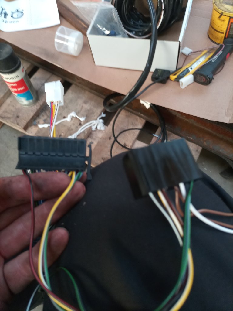

Also ich hab mir einen E-Satz besorgt der leider nicht passt (Siehe Bild 1). Habe aber festgestellt, das die bei mir verbaute Zentralelektrik, einen anderen Stecker hat als alle die ich als Vergleich bei Google/Bucht gefunden habe. Gibt es da verschiedene Varianten?
Es liegt definitiv nicht am E-Satz, der ist genau für das Fahrzeug gedacht. Mich macht nur stutzig das ausgerechnet bei mir der Anschluss anders ist :lol:

Dokafahrer hat geschrieben: 24 Mai 2024 21:32Also ich hab mir einen E-Satz besorgt der leider nicht passt (Siehe Bild 1).
Hast du mal einen Link zu der Beschreibung dieses E-Satzes zur Hand?

Wenn es dieser Einbausatz ist, dann kann man die Einbauanleitung für den Elektrosatz von dem Anbieter herunter laden.
:roll: Ich hasse diese Art der Einbauanleitungen. Wirft mehr Fragen auf, als sie beantwortet. :evil:
Es geht um Bild 4 der Einbauanleitung. Da wird der vorhandene Stecker auf der Zentralelektrik entfernt und statt dessen der Stecker des Elektrosatzes eingesteckt. Den Stecker, den man von der Zentralelektrik abgezogen hat, wird in die dazu passende Kupplung des Elektrosatzes eingestöpselt.
Jetzt passen die Stecker deiner Zentralelektrik nicht zu denen des Elektrosatzes. Bei dem Merceds-Original-Einbausatz wird das ohne diese Stecker/Buchsenkombination eingebaut. Dort gibt es nur lose Aderenden und der Stecker, der in der Zentralelektrik steckt, wird umbestückt.
Umbauanleitung:
  1. Anschlüsse des Kabelsatzes zum Anschluss an die Zentralelektrik hinter der Armaturentafel zur Zentralelektrik führen und den Kabelsatz mit Kabelbindern befestigen.
  2. Den Stecker des Steckplatzes 5 von der Zentralelektrik abziehen.
  3. Kennzeichnung auf dem Kunststoffgehäuse der Zentralelektrik und Kammerkennzeichnung auf dem Steckergehäuse beachten.
    1. Angegebene Leitungen mit einem Entriegelungswerkzeug aus dem Steckergehäuse ausstoßen:
      Zentralelektrik 14-poliger Stecker 5
      • schwarz/weiße Leitung Blinklicht links Kl.L aus der Kammer 8 ausstoßen.
      • schwarz/grüne Leitung Blinklicht rechts Kl.R aus der Kammer 5 ausstoßen.
      • grau/rote Leitung Schlussleuchte rechts Kl.58R aus der Kammer 6 ausstoßen.
      • grau/schwarze Leitung Schlussleuchte links Kl.58L aus der Kammer 4 ausstoßen.
    2. Alternative Steckverbindung für 903.6:
      Zentralelektrik 18-poliger Stecker 5
      • schwarz/weiße Leitung Blinkersignal links (Anhänger) aus der Kammer 8 ausstoßen.
      • schwarz/grüne Leitung Blinkersignal rechts (Anhänger) aus der Kammer 5 ausstoßen.
      • grau/schwarze Schlussleuchte links Kl.58L Leitung aus der Kammer 4 ausstoßen.
  4. Die alten Steckkontakte abtrennen und die Leitungsenden abisolieren.
  5. Zusammen mit den nachfolgend angegebenen Kabeln des Kabelsatzes und jeweils auf einem Federkontakt Doppelanschläge ausführen und die Leitungen am ursprünglichen Steckplatz wieder einstecken:
    • schwarz/weiß (Stecker) und grau/gelb (Kabelsatz) in den Einsteckplatz Kammer 8 einstecken.
    • schwarz/grün (Stecker) und grau (Kabelsatz) in den Einsteckplatz Kammer 5 einstecken.
    • grau/rot (Stecker) und grau/rot (Kabelsatz) in den Einsteckplatz Kammer 6 einstecken.
    • grau/schwarz (Stecker) und grau/schwarz (Kabelsatz). Einsteckplatz Kammer 4 einstecken.
  6. Blau/grüne Leitung Erkennung Anhänger Kl.AS des Kabelsatzes in Kammer 12 des Steckers von Steckplatz 5 einstecken (Zusatzblinkrelais).
  7. Stecker wieder am Steckplatz 5 der Zentralelektrik einstecken.
