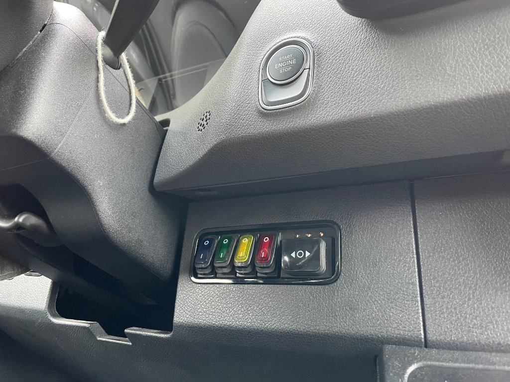

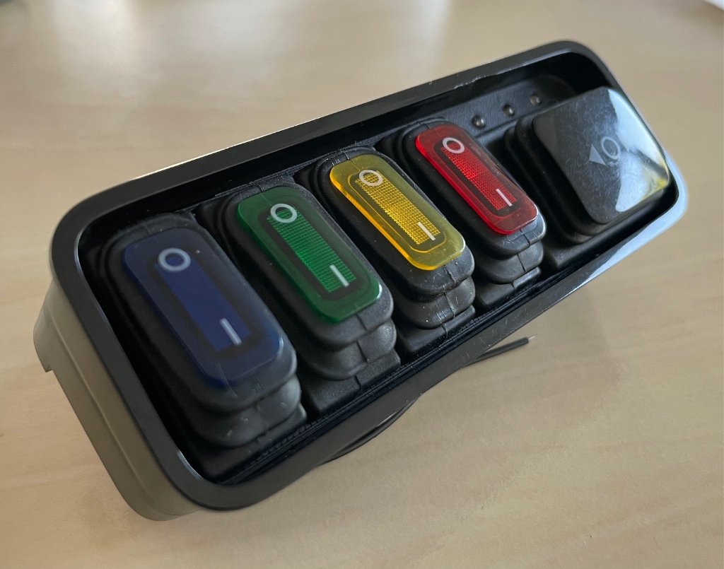

Warum die Originalschalter?
Eine entsprechend an den originalen Rahmen und die gewünschten Schalter angepasste Kulisse gibt mehr Freiheit bei der Auswahl der Schalter & Funktionen - ganz zu schweigen vom wesentlich geringeren Schalterpreis...
I/O Schalter (I=LED-beleuchtet) sowie I/O/II (o. Beleuchtung) ca. 2€/Stück
3x 12V LED (3mm) zur Aktivitätskontrolle des Ablassventils ca. 0,3€/Stück
W907 / OM642 / zGG 4,25t (leer 3,55t) / Achleitner 4x4 (Mantra) / GFK-WoMoAufbau / 245-75R16 / ZLF an HA
fuzzy-baer
- Beiträge: 144
- Registriert: 23 Dez 2021 16:47
Re: Nachrüstung Schalterfelder (E3J)
Hallo,Remis hat geschrieben: 17 Jan 2024 09:28 Warum die Originalschalter?
welche Schalter hast du verwendet und wie hast du diese befestigt.
Schaut alles sehr sauber aus.
Gruß Sepp

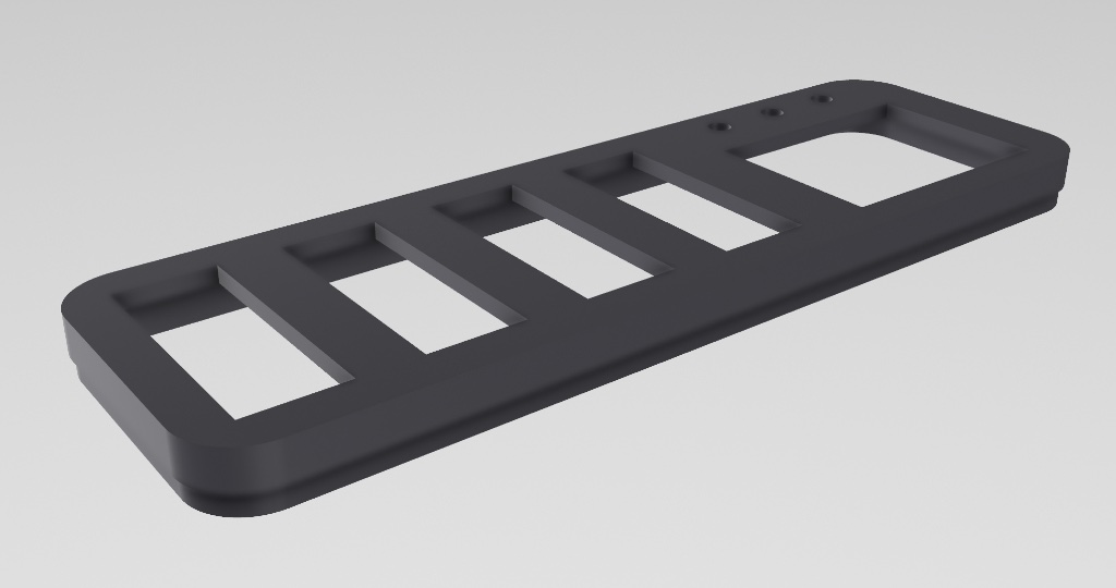

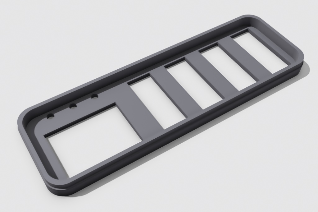

@fuzzy-baer
Die Blende habe ich mir gedruckt.
