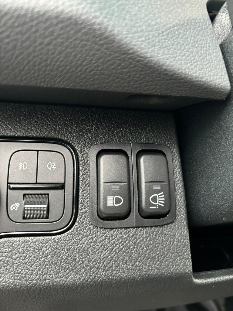

Warum die Originalschalter?
Eine entsprechend an den originalen Rahmen und die gewünschten Schalter angepasste Kulisse gibt mehr Freiheit bei der Auswahl der Schalter & Funktionen - ganz zu schweigen vom wesentlich geringeren Schalterpreis...
I/O Schalter (I=LED-beleuchtet) sowie I/O/II (o. Beleuchtung) ca. 2€/Stück
3x 12V LED (3mm) zur Aktivitätskontrolle des Ablassventils ca. 0,3€/Stück

Hallo,Remis hat geschrieben: 17 Jan 2024 09:28 Warum die Originalschalter?
welche Schalter hast du verwendet und wie hast du diese befestigt.
Schaut alles sehr sauber aus.
Gruß Sepp

Das sind keine MB-Schalter, sondern von Hella. Geh auf die Hella Online-Seite und konfiguriere den Schalter den Du benötigst/ haben willst. Die Serie heißt 4100.Leandre hat geschrieben: 12 Jan 2024 12:28 Hallo zusammen,

@fuzzy-baer
Die Blende habe ich mir gedruckt.
