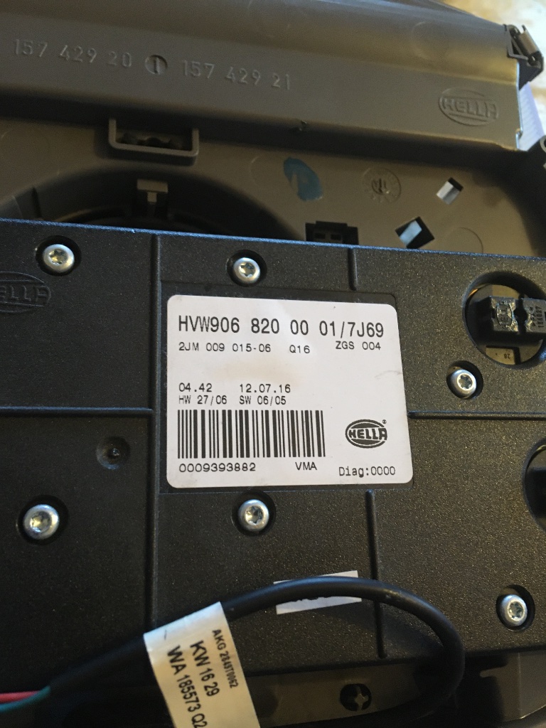

Die DBE heißt A906 820 00 01, ist die ganz einfache Ausführung mit "nur" 2 großen und 10 kleinen Pins.
Die Leuchteinheit die verbaut ist hat nur 3 Kabel.
Wie soll ich vorgehen?

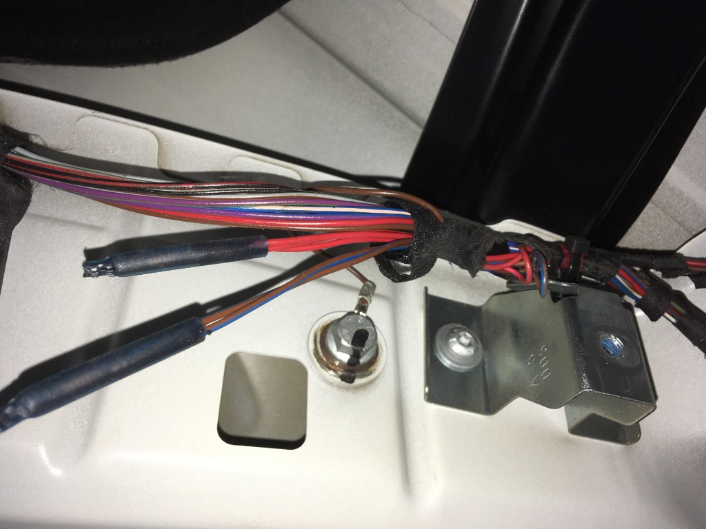

Re: DBE A906 820 00 01 Pinbelegung
Der Stecker versteckt sich.

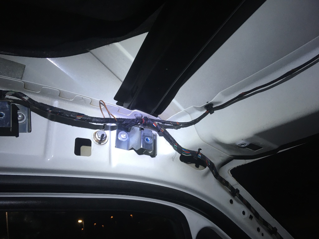

Bei mir sieht das über der Fahrertür so aus: Ich sehe überhaupt keinen Steckverbinder.
Ich habe im Strang der von unten aus dem Armaturenbrett an der A-Säule hochkommt kein Graublaues Kabel ausmachen können.
An der Leuchte hinten sind 4 Kabel: Nützt dir die FIN irgendwas?
Der Kabelbaum in meinem Auto passt glaube ich nicht zu deinem Schaltplan.
Kein graublau, auch kein rotgrün.

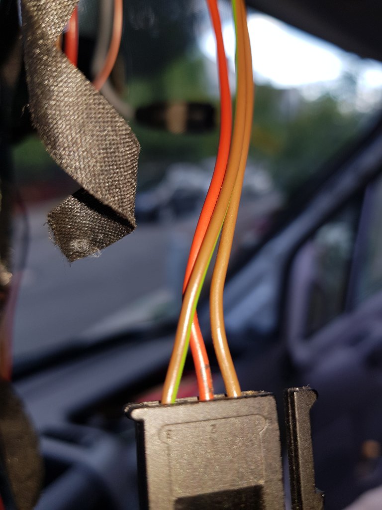

Am Steuergerät stecken in X6 rot, braunblau und braungrün. Die gehen im Strang ohne weitere Steckverbindung nach oben.
Von der A Säule zum Dach gibt es Abzweiger in den Farben, sowie ein verschraubtes, braunes Massekabel. Vielleicht sind das ja meine 4 Kabel?
Das vermeintlich graublaue ist bei mir braunblau?

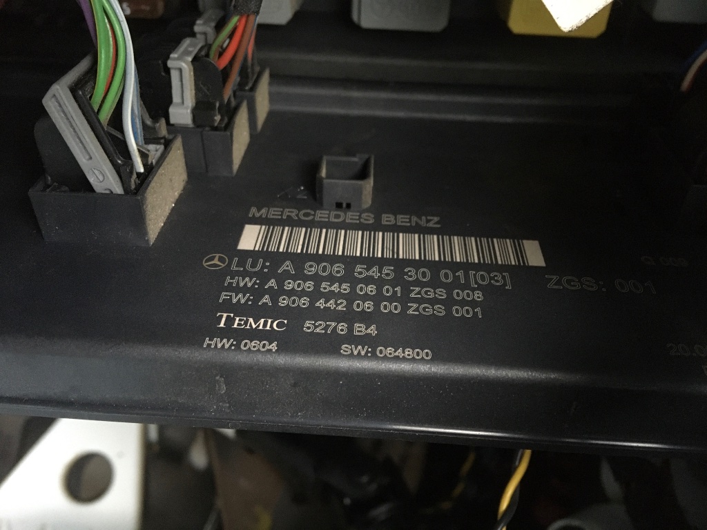

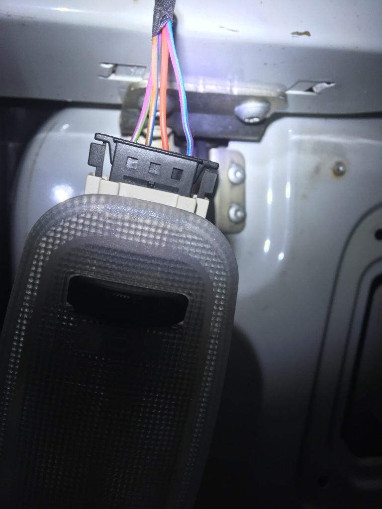

Hier noch ein Foto vom Stecker der alten Leuchte, mit rotem, braunem und braungrünem Kabel: Ein Foto vom SAM 906 545 30 01: Und noch eine Frage zum besseren Verständnis:
