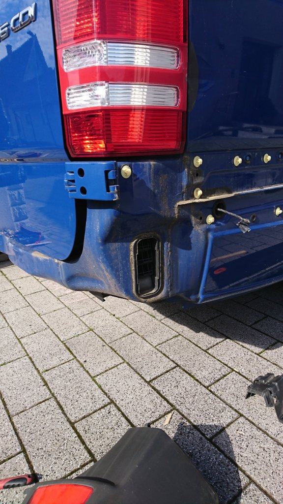

Du meinst die selbstschließenden Klappen von dem Lüftungskanal hinten rechts und links in der D-Säule, die befinden sich seitlich hinter den Schutzleisten li/ re zwischen Radausschnitt und Stoßstange.
martin.k
- Beiträge: 227
- Wohnort: bei Hockenheim
Re: Abgasgeruch im Fahrzeug "Giftgas"!
da ich ein Foto habe, braucht keiner eines suchen oder machen
Das ist die Beifahrerseite. Linke Hälfte vom Bild ist die Hecktüre.
