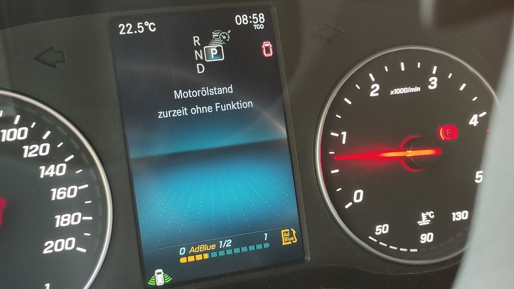

Re: W907 eigenartiges Verhalten der Elektronik
mit Option J52 wird der Ölstand sogar ganz automatisch und ungefragt bei jedem Start angezeigt:
J52 - Engine oil level display at cold start
...und ich kann nach 2 Jahre sagen, dass der angezeigte Ölstand bei kaltem Motor exakt dem Stand entspricht, der später dann auch bei warmem Motor angezeigt wird.
Aber obwohl diese Option sogar kostenfrei zu ordern war, haben das wohl die wenigsten geordert - ich auch nicht.
J52 sorgt ja nur für die automatische Anzeige bei jedem Start und demzufolge auch bei kaltem Motor. An der Messmethode ändert sich nix, man kann also schon - und auch ohne J52 - den Ölstand vor der Fahrt messen.
Kann man nicht. Da kommt der Hinweis, dass es nicht möglich ist - jedenfalls bei meinem Fahrzeug. Deshalb wollte ich auch einen Ölmessstab nachrüsten.
Das ist vor allem dann nervig, wenn man Öl nachfüllt und erst nach einer gewissen gefahrenen Strecke einen Ölstand angezeigt bekommt.
