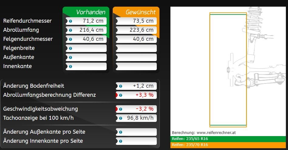

Vielen Dank, diese Antwort war sehr hilfreich, da ich dort den Vermerk fand, dass eine Toleranz von +1% bis -4% im Abrollumfang ohne Tachoangleichung erlaubt sind. Meine liegt bei -3,3%.
Jedoch ändert sich auch die Bodenfreiheit um 11,5mm und die Spurweite um 16,5mm pro Seite.
Ist das relevant?

Ja, insbes. Spurweite. Wenn Du keine Herstellerbescheinigung oder ABE hast, dass die Reifengröße mit der verwendeten Felge freigegeben ist, brauchst Du eine Einzelabnahme. Dabei wird mindestens die Tachoanzeige und die Freigängigkeit geprüft.Outlaw hat geschrieben: 30 Sep 2023 12:42 Jedoch ändert sich auch die Bodenfreiheit um 11,5mm und die Spurweite um 16,5mm pro Seite.
Ist das relevant?

Der Tacho zeigt 3,2% weniger an, als zuvor, eilt jedoch original nach, d.h. besch...Outlaw hat geschrieben: 30 Sep 2023 10:24 ... 235/ 65 R16C ... BF Goodrich AT, 235/70 R16. Jedoch ohne Tachoangleichung oder irgendwelchen Umbauten.
Ist das möglich und legal? ...
