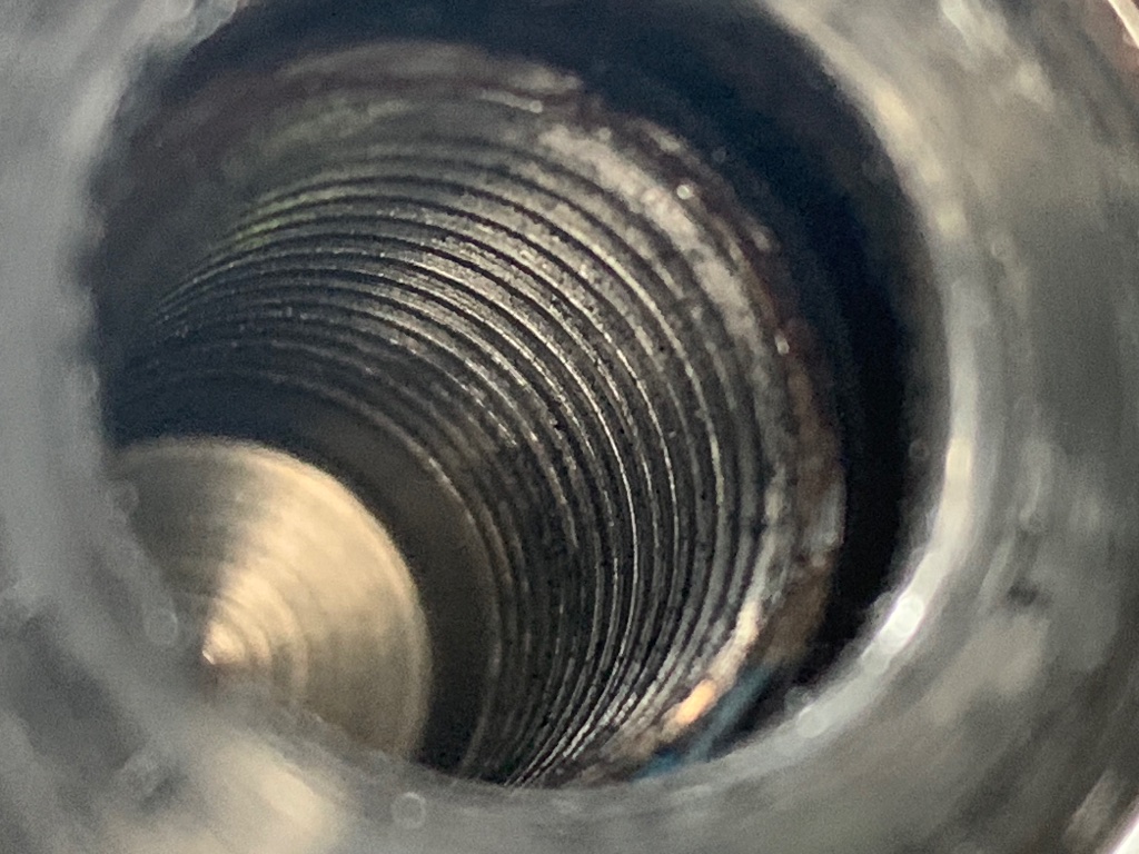

Heute die Schrauben getauscht. Die Gewinde im Achsschenkel sehen noch gut aus. Eine Schraube ( die erste die wir angezogen haben) extrem gedehnt.
Alle neuen Schrauben gingen gut rein und konnten mit dem richtigen Drehmoment angezogen werden.
Gruß Marius.
Werden die Schrauben auf der nächsten Urlaubsfahrt noch weiter kontrollieren…
Gruß Marius.

Ich frag mich ehrlich, warum diese Schrauben nicht auch so lang sind wie das Gewinde dahinter im Gussteil... Einmal zu stark angezogen und der Achsschenkel ist Schrott (oder man bohrt ihn auf oder um wie beschrieben). Wenn ich mich recht erinnere, sind hinter der Schraube noch ca. 15mm ungenutztes Gewinde im Achsschenkel.
