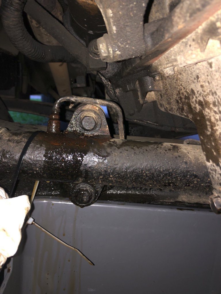

Ich Tippe mal darauf, das bei Lenkgetriebe eines der Ausgleichsrohre am Anschluss weggerostet ist. Wenn Du von vorn unter den Wagen schaust, dann auf der Linken Seite am Lenkegtriebe...
Sieht da ungefähr so aus:

Es sieht so aus als wenn es einen (Öl?)Fleck vorne rechts/Beifahrerseite auf dem Boden hat. Werde ich gleich mal genauer anschauen.
Gibt es irgendeine Möglichkeit da provisorisch was zu machen?

Ich habe jetzt an einer Tankstelle ATF III gefunden und nachgefüllt. Die Lenkung ging sofort wieder ohne Probleme.
Allerdings tropft es unten auf der Beifahrerseite deutlich raus. Sieht genauso aus wie oben auf dem Bild.
Gibt es irgend eine Möglichkeit das notdürftig zu reparieren, damit ich zumindest wieder nach Hause komme?
Oder hilft da nur regelmäßig Öl nachschütten?

@martin_24
Wenn es ständig tropft ist die Leitung hin. Selbstheilung gibt`s da nicht. Dir muss bewusst sein dass du das ganze Öl auf der Straße verteilst. Da möchte ich nicht hinterher fahren, mit einem Motorrad schon 2 mal nicht.

Hey, da das ja direkt am Anschluss ist, versuchs mal mit Knetmetall, das ist so ein Zweikomponentenkram, welches du miteinander verkneten musst. Ordentlich entfetten, vielleicht noch etwas feilen oder schmirgeln und dann das Zeug fett rum. Und wenn's hält, zuhause neu machen, dein Lenkgetriebe sieht ja auch nicht mehr soooo doll aus! Viel Erfolg!
