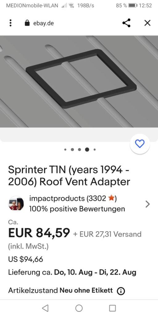

Falls du alternativ noch einen Ventilator verbauen willst, da gibt es Adapter Rahmen für das alte Sprinter Dach. Leider nur in Amerika. Nur mal so zur Info.
Gruß Roland

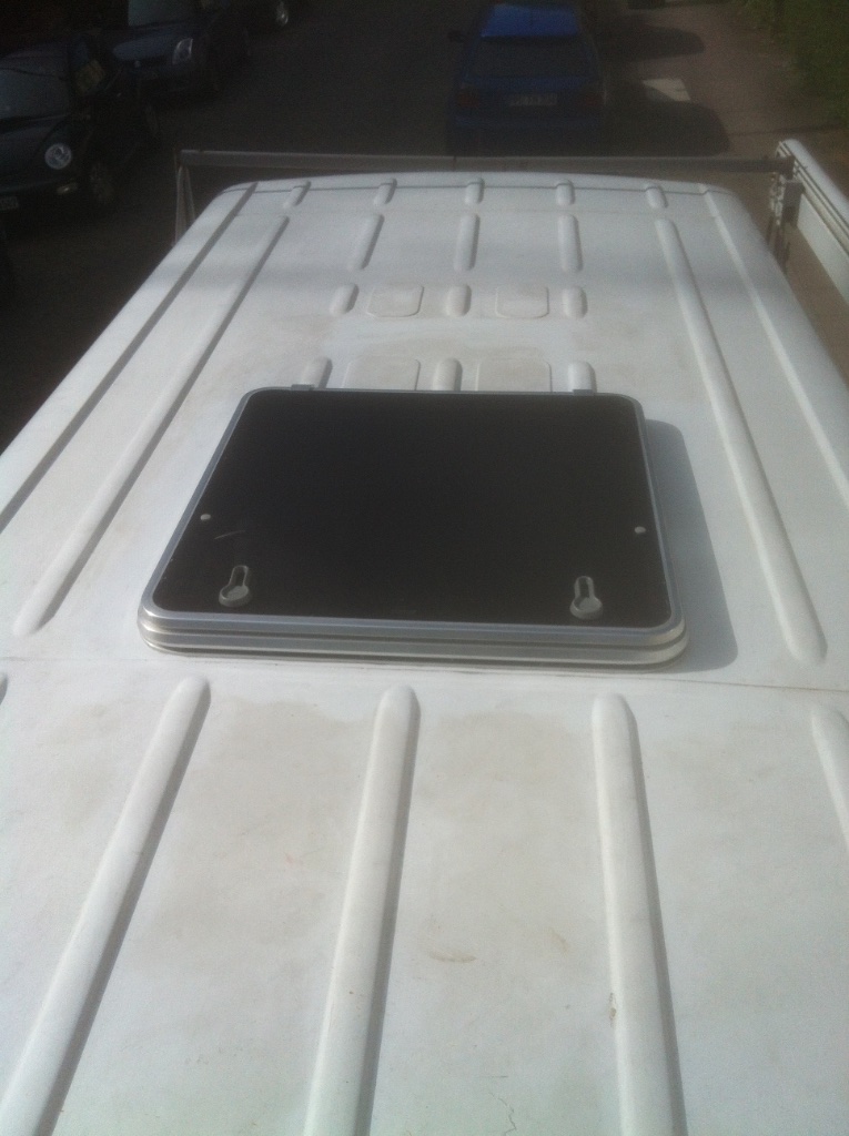

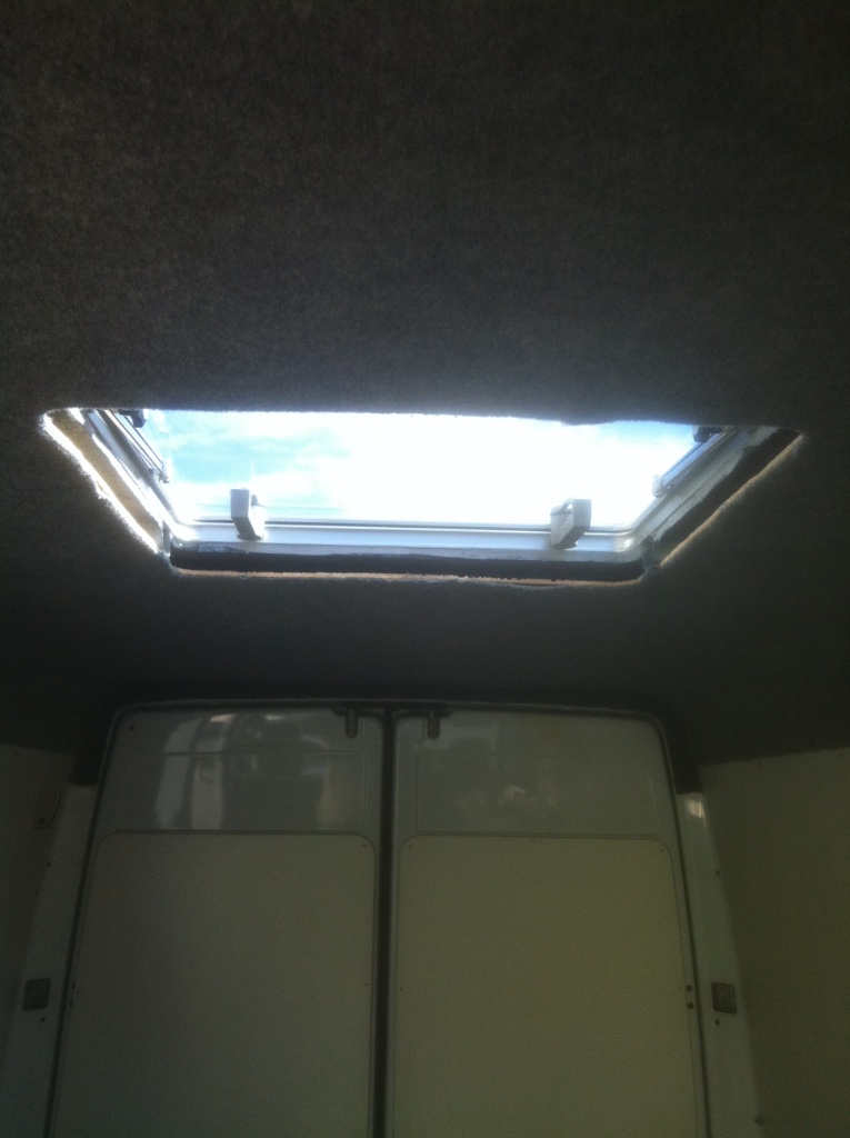

Ich habe eine Bootsluke aus Glas/Alurahmen eingebaut. Keine Probleme mit Wellblech.
Es passte genau drauf. Siehe Fotos. Sehr geringe Höhe, stabil. Innen Rahmen kaschiert mit Vlies für Fahrzeuge. Gewicht circa 5kg.
